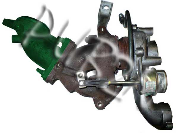

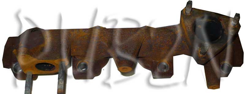

anto60 a écrit :Hello !
Bon bah Bingo , je sais d'ou ca viens :( collecteur échappement coté support pendulaire au niveau du 2 ème goujon ca fuis , comment faire pour resserer ca , j'ai enlevé l'échappement , je pense aussi enlever le raccord d'échappement a 3 vis on va essayer comme ca , espérons que le filetage du collecteur n'as pas pris un coup , c'est étrange quand même que ca ai fais ca :roll:
Si cela peut t'aider, en sachant qu'il y a aussi des fixations au dessus :(
Et un joint métallique entre le collecteur et la culasse :!:
Au pire, s'il le collecteur est fendu, j'en ai un en stock : celui de l'image ;)
Re: démontage collecteur,changement durite GO + joint EGR
anto60 a écrit :je pense aussi enlever le raccord d'échappement a 3 vis on va essayer comme ca
Si tu parles du bout surligné en vert ... tu as de l'espoir :( :
pub2n a écrit : .............................
:idea: .... à cet endroit cela est trop cuit et recuit :oops: , ça risque de casser :?:

Merci pour les photos pub2n , bah en effet pour tenter un resserage du collecteur il faut minimum dégager la pièce verte sur la photo ou du moins l'ensemble , je pourrais peut etre en profiter pour nettoyer le turbo ?
mais le soucis c'est que je passe par en dessous avec un cric hydraulique, c'est assez galère mais réalisable je pense.

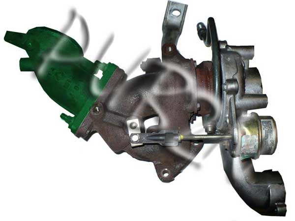

Mais oui !!! et si ca venait de la !! étant donné que ca fume quand j'accelère plus a ma droite (face au moteur, voir vidéo) le fait d'avoir baissé mon moteur au maximum , quel aurait été l'action provoqué sur la pièce entouré ?
et quand je met ma main au niveau du cache turbo en acier je sens de la chaleur quand j'accélère.
j'ai remarqué aussi que j'ai trou quand j'accélère et la ca fume ensuite très proche de la pièce que j'ai entourée ... échappement turbo lié ?
franchement maintenant que j'ai retourné la photo avec la position exact du turbo je pense etre sur que ca viens de la ...
regardez la vidéo encore une fois vous verez que la fumée est éjectée sur la droite, ce que qui pousse a me certifier que la fuite est bien la !!
si ca venais de mon collecteur juste en dessous de la vanne egr les gaz ne serait pas éjecter comme ca non ? qu'en pensez vous ?
Pouvez vous me donnez les étapes ou un tuto pour démonter mon turbo , j'aimerai également le vérifier pendant que j'y suis 454000 kms dois etre un peu sale aussi celui la :)
