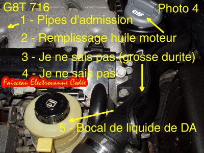

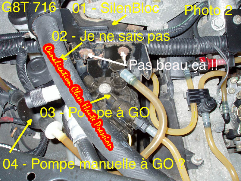

Photo 4 :
5 = Bocal de liquide de DA !

Re: [Espace III 2.2 DT RTE 1999 - 270.936 kms] Mon Espace et
Ah mince
Merci d'avoir corrigé
( en même temps j'apprends )
Photo 4 ok
Photo 4 ok

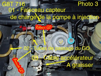

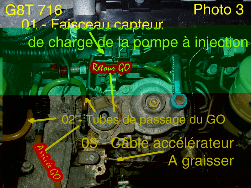

1 troisième image : faisceau capteur de charge de la pompe à injection.
Les gros tuyaux noirs c'est l'air entre le turbo et l'échangeur air air
pour le reste , pas facile de tout voir sur le téléphone .J e te complète tout demain matin si personne n'est passé entre les deux;)
D'acc, merci
Je corrige mes images en attendant

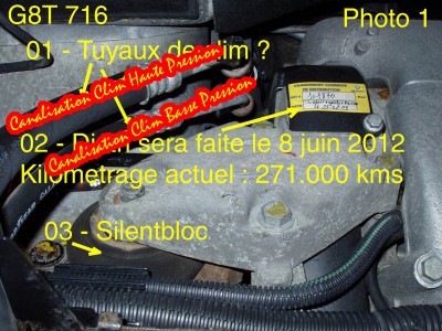

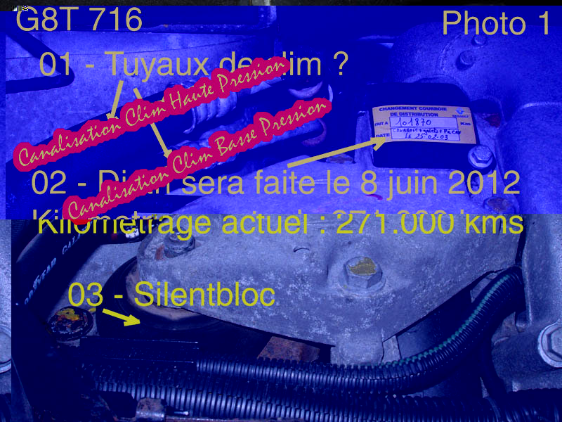

Je suis en train de mettre à jour tes images ... par contre je vois un truc : Distri de 2003 et qui a 170 000 kms Un truc comme cela , je ne le démarre surtout pas. C'est plus que de l'inconscience, c'est du suicide de moteur
- Messages : 25051

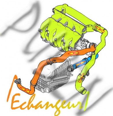

Les images modifiées :
Et une dernière pour ton circuit d'air :
Par contre, tu es sur des 400 Amp de la batterie cela me parait peu Elle ne va pas faire long feu l'hiver

Voilà, la distribution est faite ... ouf !
Le 8 juin 2012 - 271.000 kms
Le pauvre mécano en a bavé pour démonter.
Résultat des courses :
J'ai eu chaud, et mon Espace aussi.
Je crois que ce dernier avait besoin de quelqu'un qui s'investisse dans son entretien. J'espère qu'il me le rendra.
Voici donc les anciennes pièces détachées que j'ai pu récupérer.
Restez biens assis svp.
Courroie d'accessoires (Outch)
Le gars qui m'a vendu cet Espace (J'ai roulé 150 kms avec) m'a menti. Il m'avait dit pouvoir faire 10.000 kms avant de refaire la distri ! !
Enf..iréééééééééé !!
Poulie Damper
Galet enrouleur de courroie de distribution
Pompe à eau (Oh la la la la la)
A l'ancienne distri, ils ont oublié de retirer la vis de réglage et ça a pété le bout de la pièce recevant la pompe
Galet tendeur de courroie de distribution
J'ai n'ai pu récupérer qu'une seule vis, mais le mécano a dû toutes les changer
Le mécano a bien graissé le dessus du limiteur de mouvement du support moteur pendulaire haut droit.
J'ai même vu ce qu'il a fait
Merci Pub2n
Du coup, 2 bouteilles pour le remercier de son travail bien fait cette fois ci, et il m'a donné son numéro de téléphone perso
Voilà
