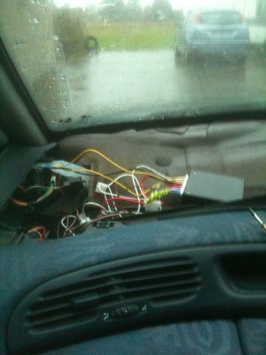

Nous allons travailler par ligne sur ce connecteur.(donc celui placé sous le haut parleur avant gauche) c'est génial il ne faut travailler que sur un seul connecteur :idea:
Ligne A -> toutes les cosses sur la rangée de couleur blanche
Ligne B -> toutes les cosses sur la rangée de couleur noire directement sous Ligne A.
Si vous suivez toujours, il vous reste:
2 marrons pour les clignotants
1 rouge gros diamètre
1 blanc
1 blanc/noir
Moi j'ai déconnecté le bornier du boitier, et je ne l'ai re-branché qu'à la fin, lorsque tous les fils sont reliés à la voiture.
Le rouge gros diamètre se connecte avec le rouge A3, rouge ligne A; case 3.(facile du coup de savoir ou est le 1 pour la suite)
Le blanc avec le beige B9, beige ligne B; case 9. (fermeture de porte)
Le blanc/noir avec le vert B8, vert ligne B; case 8. (ouverture de porte)
Enfin les clignotants, sur B4 et B5.(sur blanc et saumon)
Voilà ou j'ai posé mon boitier (Bien sûr j'ai remis le TDB par dessus :!: :!: )
Boitier
Boitier
on voit bien les 3 fils de masse qui sont vissés sur un des support du haut parleur (jaunes)
Cela fonctionne super bien
A + de 50 m j'arrive à ouvrir et fermer à distance
Que du bonheur
