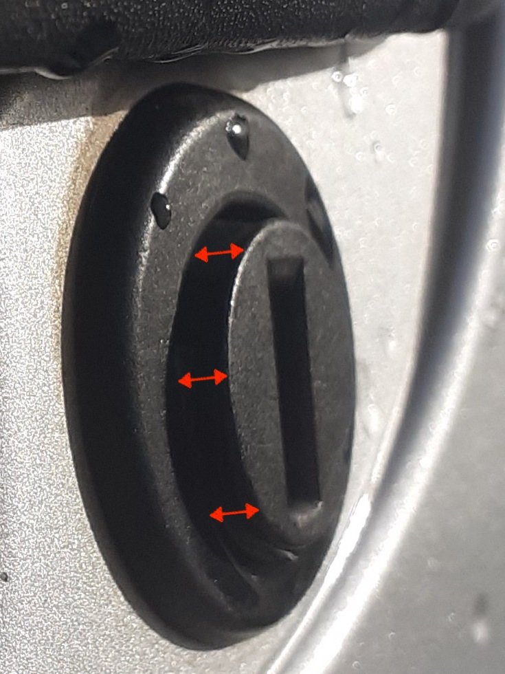

Mon barillet de serrure de porte conducteur me pose à nouveau des soucis.
Il y a 1 ou 2 ans, il était venu complètement avec ma clef (comme sur la photo de ccante). De mémoire j'en avais trouvé un autre (avec sa clef bien sûr) en casse et l'avait fait monter par un garagiste. Depuis j'avais 2 clefs (une pour la porte, l'autre pour démarrer), ce qui ne me gêne pas.
Mais depuis qlq jours, impossible de rentrer la clef dans le barillet!
En regardant, il me semble que le barillet est sorti de qlq mm vers l'extérieur (avant de mémoire les 2 surfaces étaient alignées):
Peut-être que le garagiste l'a mal remonté... 🤷🏼‍♂️?
Je vais en parler à un (autre) garagiste et vous tiendrai informés des suites.
Je partage ici au cas où d'autres personnes rencontreraient le même pb.
PS: maxderoswell j'ai vu que tu proposais tes services pour ce genre de pb, je n'hésiterai pas à te solliciter si besoin
🚄 Espace III 2.2 dci Privilège gris clair métallisé de 2001 avec 236 500 kms
maxderoswell
Messages : 950
Re: serrure porte conducteur
Je peux t'en refaire un neuf avec ta même clef que le neiman.
