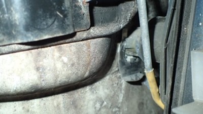

J'espère que de relancer m'apportera des réponses...
Comme bien d'autres je galère avec le fourreau du barillet qui a son doigt cassé...) Je remonte ce fil car je n'arrive même pas retirer le U de maintien de la serrure à l'intérieur de la portière !!! Je joins une photo (tiens pour info les images précédentes contenues dans ce fil ne s’ouvrent pas ...
Voici ma situation :
U en place (descendu de 5 mm)
L'idée étant de récupérer si possible le fourreau du barillet d'une portière droite (de la casse puisque la mienne n'a pas de serrure à droite... ) pour le monter si possible sur une portière gauche ! et là il y a une nouvelle inconnue avec peu d'espoir : est-ce que les 2 fourreaux sont identiques ? et même une autre question plus générale : n'y aurait-il pas 2 versions de serrures pour la même génération : 1998 2 litres GPL ??? car j'ai vu des serrures à vendre dont certaines n'ont pas de doigt d'entrainement du verrouillage...
Espérant être clair
J'ai bien démonté l'écrou (8 sur plats fixant la poignée mais faut-il aller plus loin et défaire le mécanisme d’accrochage de la portière ??? )
Guy
Maintenant s'il y avait moyen de retrouver les photos déjà mises en ligne...

re... j'ai pensé (tardivement d'accord) à mon miroir... et voir une vis empreinte torx sur le côté ; effectivement elle maintien le "U" qu'il ne faut pas appelé un "U" mais une plaquette arrêtoir très découpée !
C'est l'heure du repas donc pause mais pause inquiète car les quelques manœuvres pour sortir la serrure semblent infructueuses.. Faut-il à ce niveau la clé pour la sortir ???
