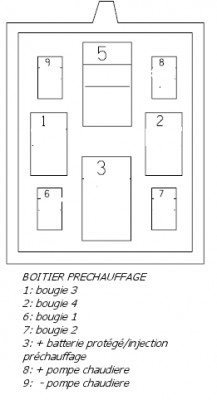

par yves78
Une batterie est morte si elle n’a plus de puissance en décharge rapide. En claire le démarreur a besoin immédiatement de puissance mais il ne faut pas oublier que les calculateurs (entre 9 V et 14,3 V) et autres composants électriques ont besoin aussi d’un minimum de tension.
Vous allez me dire il parle de puissance et après de tension il faut savoir ?? Et bien non je parle bien de la même chose. Comme je me répète souvent les calculateurs ont besoin d’actionner les injecteurs, de piloter les bougies de préchauffage, les thermoplongeurs, le débitmètre (les petits fils chauds qui sont dedans) et je m’arrête là parce que je vais en mettre une page. Bref au démarrage on n’actionne pas uniquement un démarreur mais une multitude de mange courant.
On est toujours en code on met la ventilation et on roule en dessous de 2000 tr/mn
Il ne faut donc pas s’étonner si quelques fois le tableau de bord finir pas être GROSSIER…. En hiver.
- voyant 1.jpg (5.05 Kio) Vu 5872 fois
Borne boitier Relais (voir image).
La borne calculateur est connecteur B (marron) voie B3 pour diag bougie et C3 pour la commande relais boitier préchauffage.
- Bornes boitier de préchauffage
