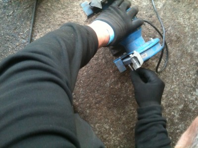

C'est bien la queue de soupape qui se meule
Si tu meules de 0.6 tu retrouveras assez de jeu pour tes pastilles
attention car 0.6 cela va vite avec un touret à meuler
tu tourne ta soupape en meulant pour avoir la même surface de meulage
