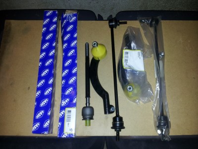

Ce soir en revenant a pied vers mon camion , je m'apperçoit que mon pneu avant gauche est Totalement lisse a l'interieur
J'a changer les 4 , il y a 3 mois !!!!!
verdict rotules de direction avec bielettes HS
bielettes de barre stab HS
Je savais que je devais les changer ( claquements dans les trous ) mais je pensais pas a ce point
Ni une ni deux je suis aller acheter le lot ( 167 euros )
Donc ce week end ce sera changement de ces pieces et Lundi deux pneux avant et un parallelisme !!!!!

voila tout est changer !!!
il etait plus que temps , vu l'etat des rotules !!!!
demain direction ( chez celui qui change tout en or au toucher ) vous l'avez reconnu ...............................le roi M....S
pour changement des pneus avant et une geometrie !!!
