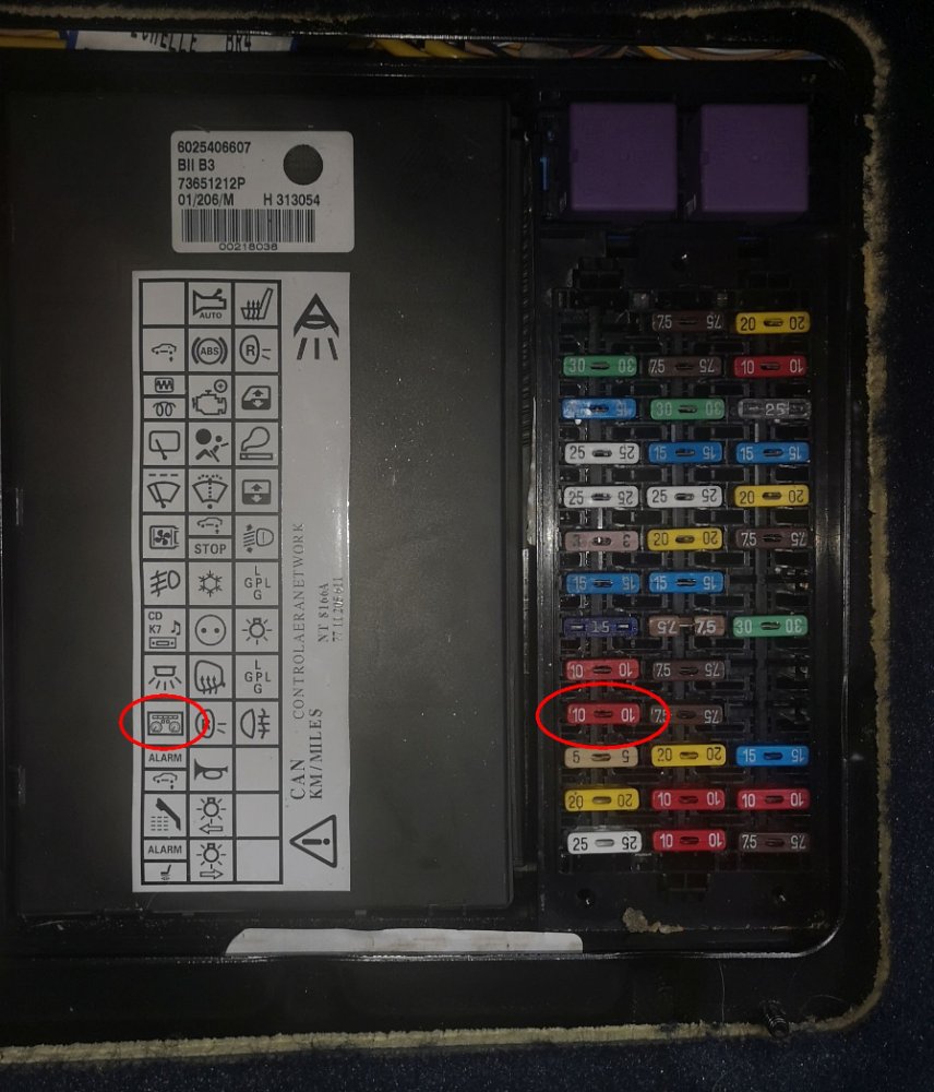

@Yves C'est le fusible appelé "gestion habitacle", 10 ampères, je ferai des photos demain et j'essayerai de voir ce qui ne marche plus quand on l'enlève

Voila la photo du bloc fusibles.

Essai très rapide ce matin entre 2 averses
Quand j'enlève ce fusible :
Plus de lumières intérieures (plafonnier et coffre restent allumés)
La condamnation des portes ne fonctionne pas (au bouton plafonnier ou télécommande clé)
Le tableau de bord s'allume mais incomplètement, il manque toute la partie centrale, la radio fonctionne et s'affiche
Et cerise sur le gâteau ça ne démarre pas
Donc si vous avez des pistes pour vérifier tout cela c'est avec plaisir que je prend.

le fusible que tu pointes est noté "tableau de bord / transpondeur" sur la doc...
Et bizarrement il est aussi noté 5A...
L'éclairage intérieur est noté comme ceci:
Capture d’écran_2023-12-29_19-21-58.png (2.79 Kio) Vu 3378 fois
Donc celui juste au dessus de celui qui est incriminé.

Je crois que le transpondeur c'est la bague près du volant qui sert à l'antidémarrage, ce qui correspond au fait que la voiture ne démarre pas si j'enlève le fusible.

La boite à Fusible, celui que vous montrez dans votre photo est le même que le mien, F29 = (10A) Module de contrôle multifonction, ça commande pas mal de chose dans la voiture. (voir schémas)

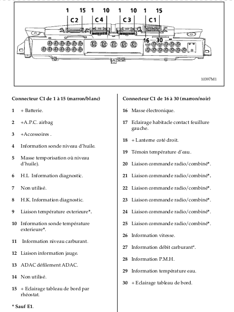

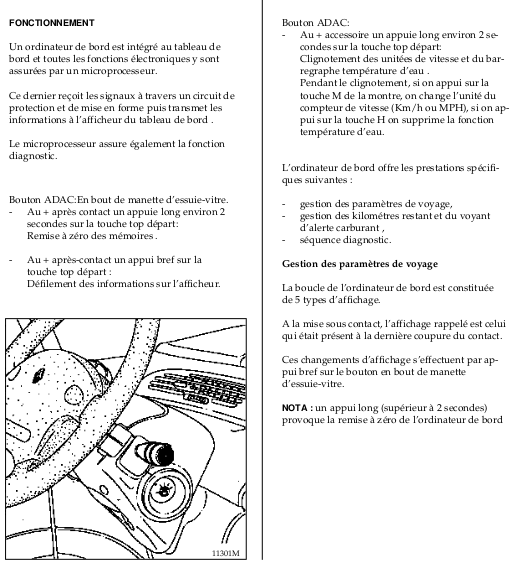

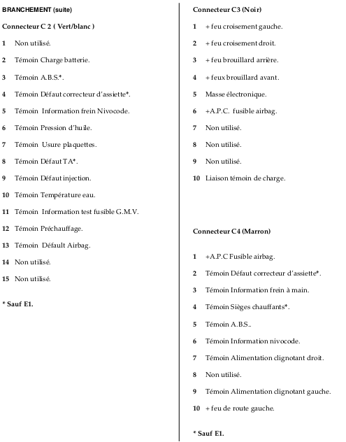

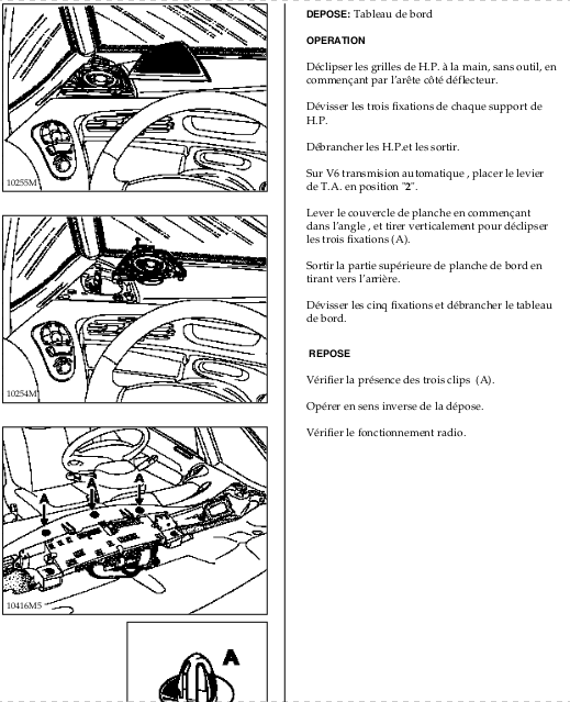

si ça peut aider:
Et si besoin je peux poster le détail des connexions derrière le compteur, histoire de pouvoir les tester une à une.
Bon courage et bon reveillon :wink:
Messages : 13684
Re: problème courant de fuite sur la gestion d'habitacle
Merci, je te tiens au courant et bonnes fêtes ;)
Messages : 8897
tu as 2 types de compteur: avec une seule connection, ou 3 connections (de mémoire).
dans le cas de pilou, ça doit ètre un seul connecteur.
par contre, je suis preneur du schema à 3 connections..sans vouloir abuser.
Sigma
Messages : 1662
Localisation : en dérapage
Message non lu par Sigma »
Salut, regarde tes MPs :wink:
Sigma
Messages : 1662
Bonjour et meilleurs voeux :wink:
Je n'ai pas vu la version à 1 connecteur: dans la doc il n'y a que celle à 3 connecteurs.
Voilà le détail:
Ce que je comprends c'est qu'en effet le TDB se met en veille tant qu'il ne reçoit pas le + ACC. Je regarderai de ce côté là (circuit de gestion de veille) en premier si la fuite de courant disparait en déconnectant le TDB.
En tout cas la doc stipule qu'il est "formellement interdit de démonter le TDB"... donc sûrement pas facile de trouver les schémas détaillés du bidule.
+ il y a une procédure de calibrage à réaliser en cas de remplacement, il faut la valise XR25 pour ça.
@grototo: si besoin n'hésite pas. Mais je n'ai pas la NT éléctrique, donc il me manque beaucoup d'infos pour aller plus loin.
