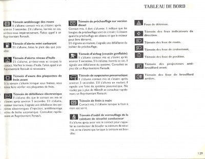

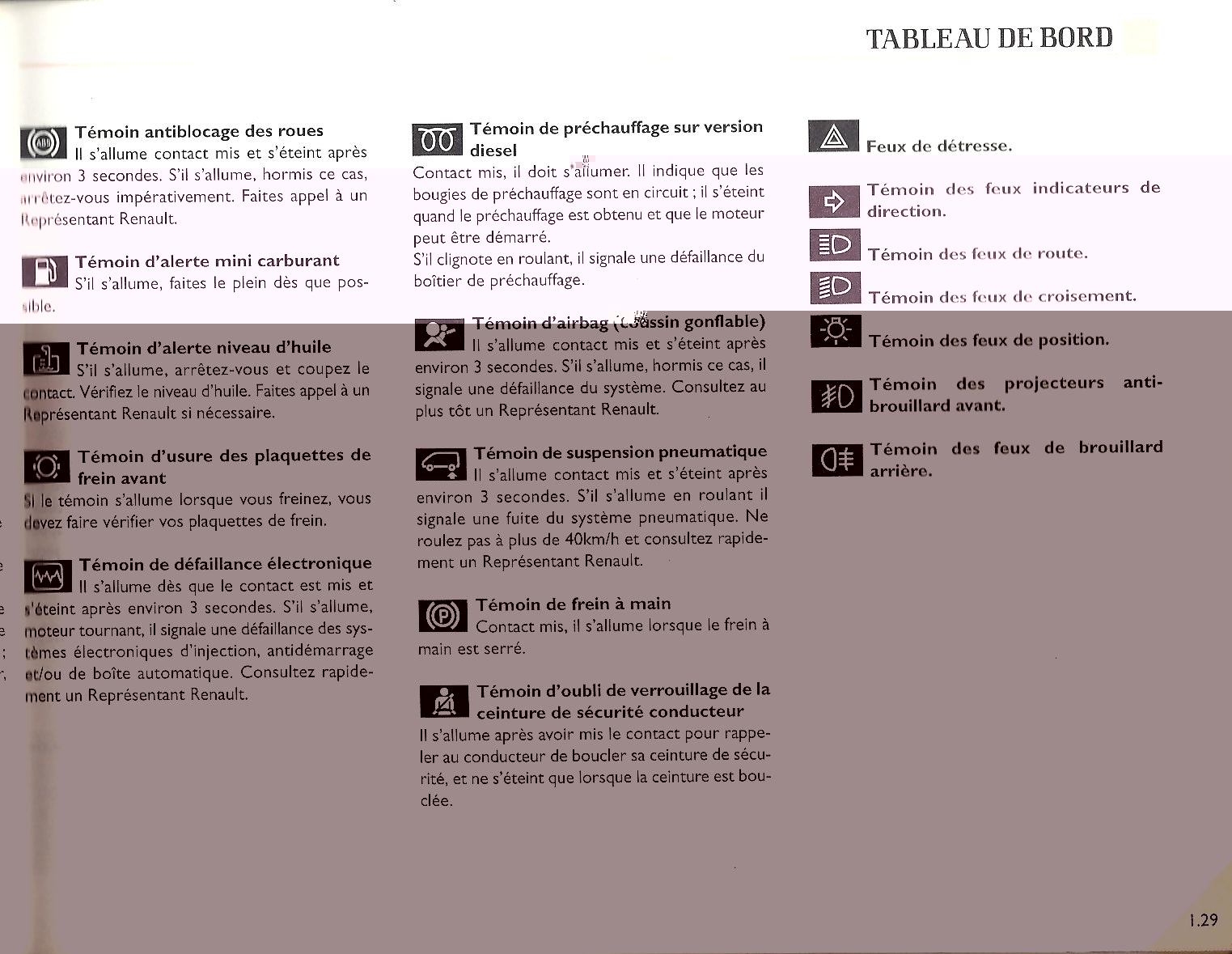

Voila ce que dit le livret de la voiture : témoin de défaillance électronique

tu as un n° de moteur vers l'anti basculement ,qui pourra dire entre autre si tu as un injecteur commandé ou pas :wink:
le probléme vient ,soit de ton injecteur commandé (selon moteur ) ,soit de ton calculateur (contact bornier ),
pour le reste ,tu as une injection mécanique ,qui n'a pas les problemes des dci et de leurs injecteurs :wink:

Bonsoir, ce voyant peut indiquer beaucoup de défauts, capteur de levée d'aiguille de l'injecteur pilote, sonde T° eau, des capteurs sur la pompe injection, électrovanne sur la pompe, liste non exhaustive...
La valise pourra indiquer la source de la panne ou le défaut constaté.
Avec le 2.2Td pas de défaut d'injection observable à la valise, la seule solution pour vérifier les injecteurs c'est de les démonter et les faire tester par un diéséliste qui vérifiera les pressions d'ouverture de chaque injecteur.
