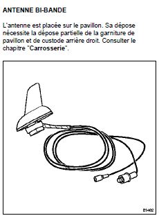

Il faut a priori déposer la garniture de pavillon pour changer l'antenne GPS. Cette opération a l'air quelque peu délicate puisqu'il faut la déposer en entier alors je me pose la question suivante : est-il possible de seulement l'entre-bailler depuis le coffre et cela pourrait-il suffire pour accéder à l'écrou de fixation de l'antenne et passer les câbles ?

j'ai eu la même réaction que toi en regardant la doc :lol: et la même idée (juste l'entre-bailler) et oui normalement tu dois pouvoir le faire avec une dépose "partielle" de la garniture de pavillon

Reste à trouver comment effectuer cette dépose partielle de la garniture de pavillon... :mrgreen:
Le démontage du joint de coffre et de la garniture de custode devrait, avec un peu de chance, me laisser la place pour aller démonter et reposer une nouvelle antenne. Si quelqu'un a déjà essayé sur un IV phase 1, je suis toujours preneur de l'info tant que je n'ai pas trouver la pièce !
