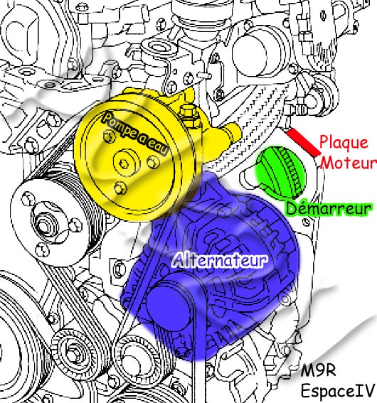

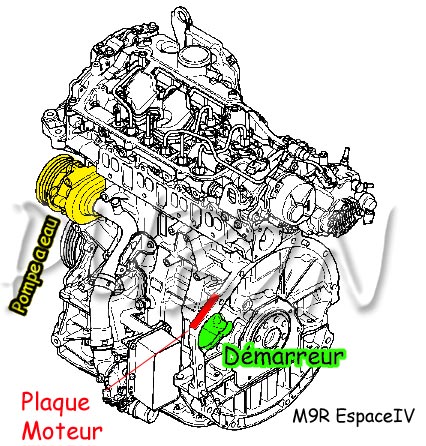

méaculpa, j'avoue que j'ai juste fais un copier coller de l'image du dialo...
démarreur 2.0 dci.jpg (41.62 Kio) Vu 7922 fois
je pense qu'ils nont pas voulu mettre le démarreur à côté de l'alternateur pour éviter que sa fasse une tache noir pour l'ensemble. On voit bien l'emplacement du démarreur au bout de la flèche.
Désolé pour cette erreur...

Re: Démarreur ou pas ? ...
fafa1107 a écrit :Bonjour,
Non, pas d'erreur majeure, je pense qu'il y a bien deux montages pour ce démarreur selon le modèle de véhicule ... un devant et un derrière ;)
Pour le démarreur, je suis un peu étonné de cette faiblesse ...
Mais bon, s'il paie la moitié ...
