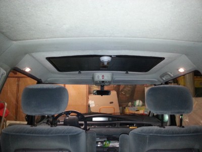

Sur le mien j'ai l'avant électrique et l'arrière manuel ( comme les tiens).
Le moteur de l'avant est situé obligatoirement vers l'arrière du véhicule vu le sens d'ouverture.
Était-ce bien le sens de ta question ?

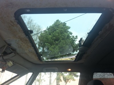

Re: toit ouvrant

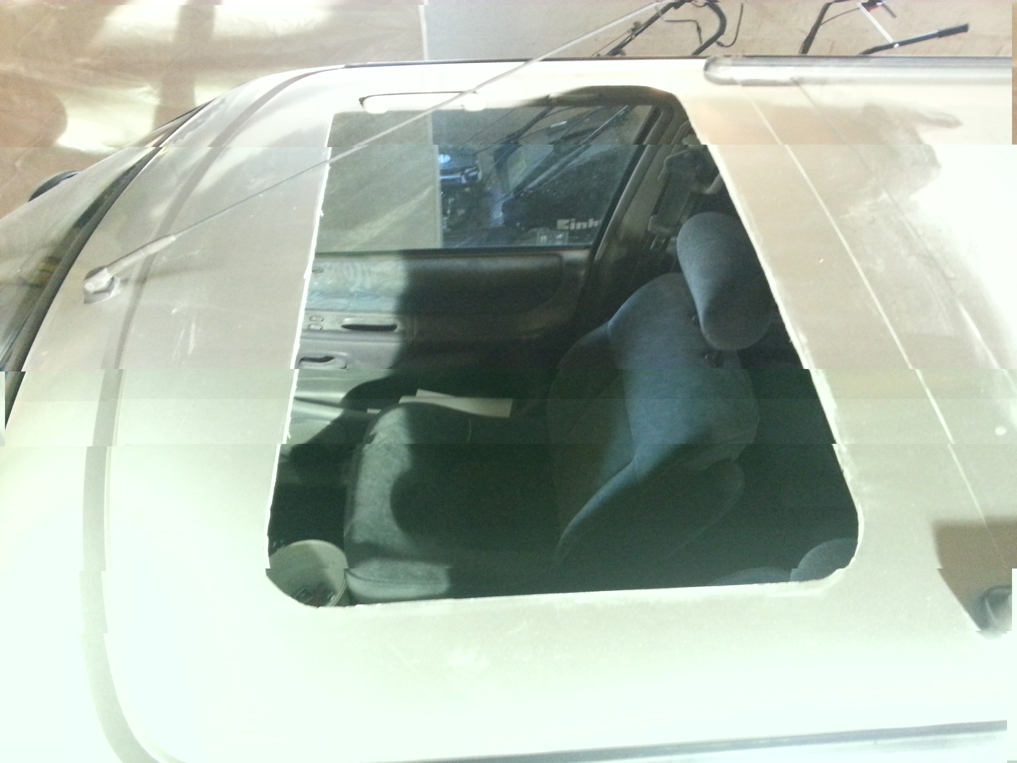

voila
la decoupe est faite et presentation du toit pour voir si toutes les cotes sont bonnes pour poursuivre : Voila , apres une petite pause café , je viens de rentrer l'espace dans le garage et je vais continuer , les photos suivront !!
Alain
Alain

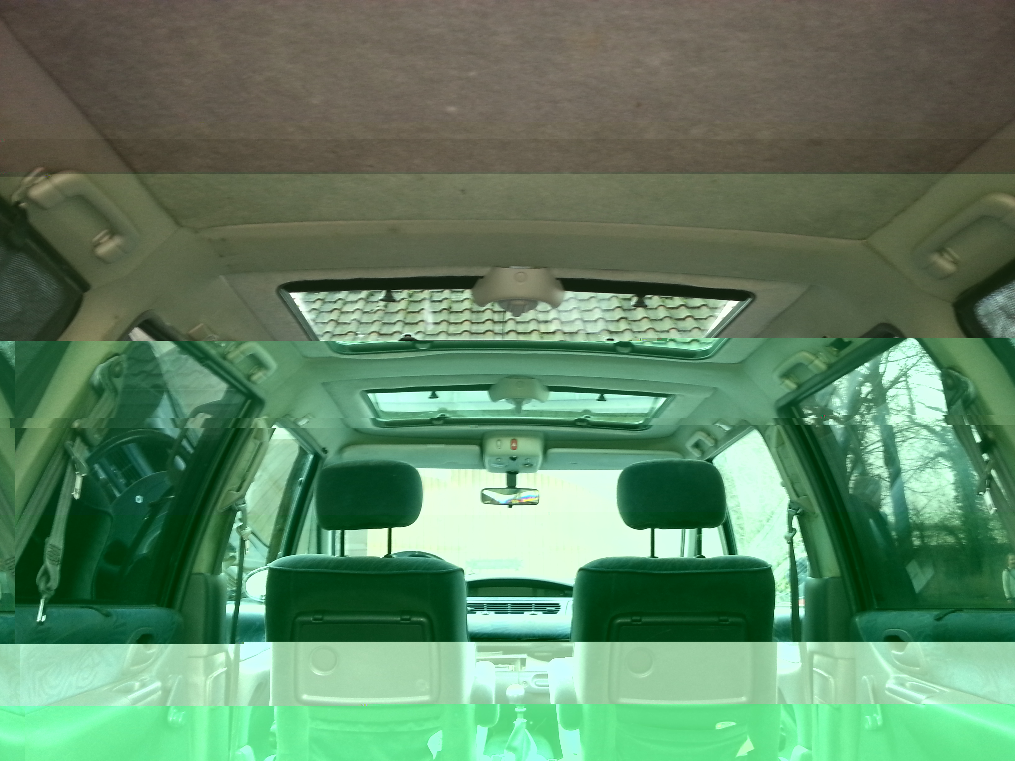

Je t'avais promis des photos :mecamobile64 a écrit :Merci françois64
si tu avais des photos int et ext du toit électrique ... ça serait cool
A t il aussi des rideaux
Est-ce que ça te va ?

Re: toit ouvrant
Merci François ... on y voit un peu mieux
J'aurais bien aimé voir de l'exterieur quand le toit ouvrant electrique est ouvert , et de l'interieur .... si tu peux
MERCI
MERCI

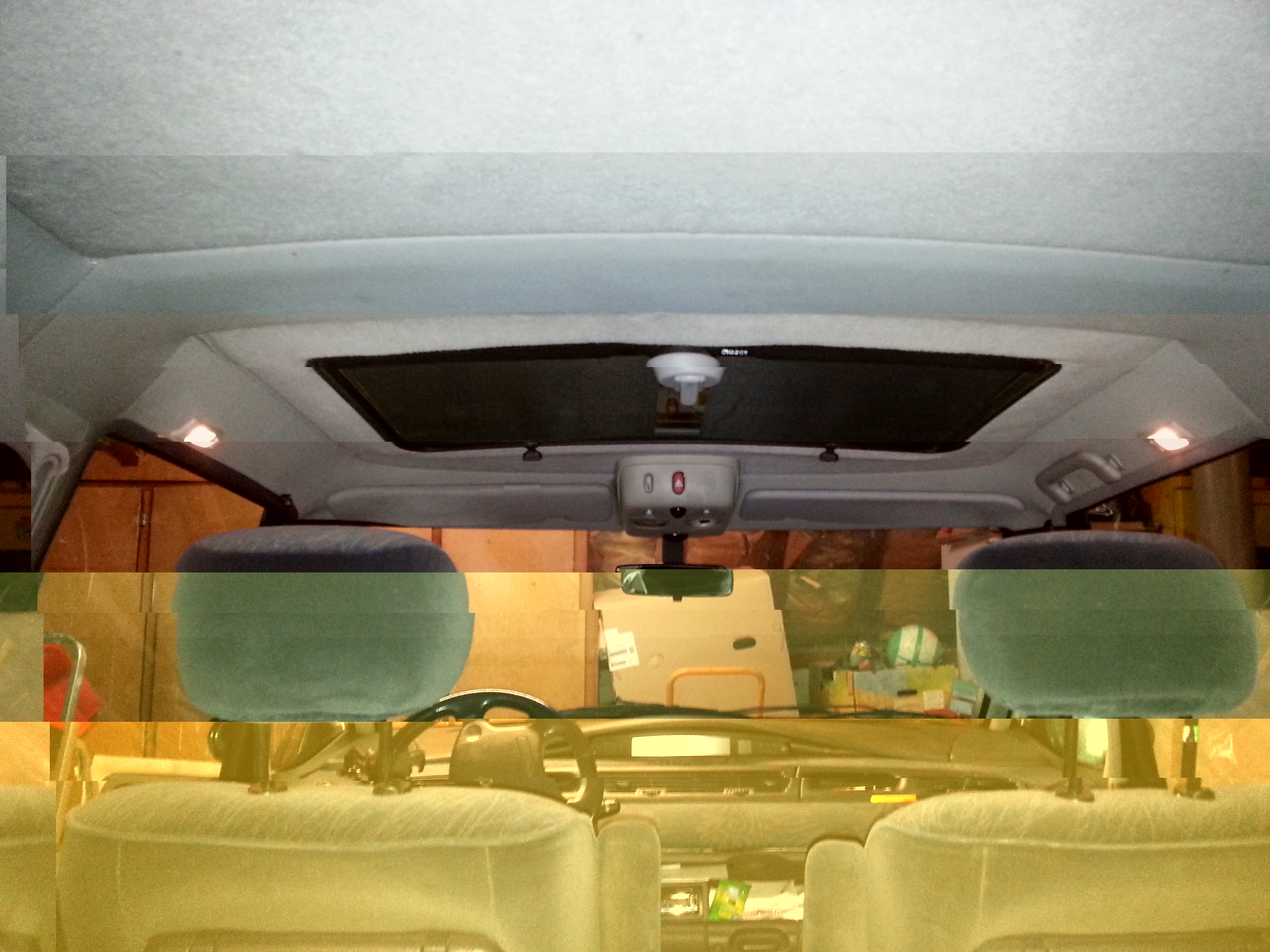

Re: toit ouvrant

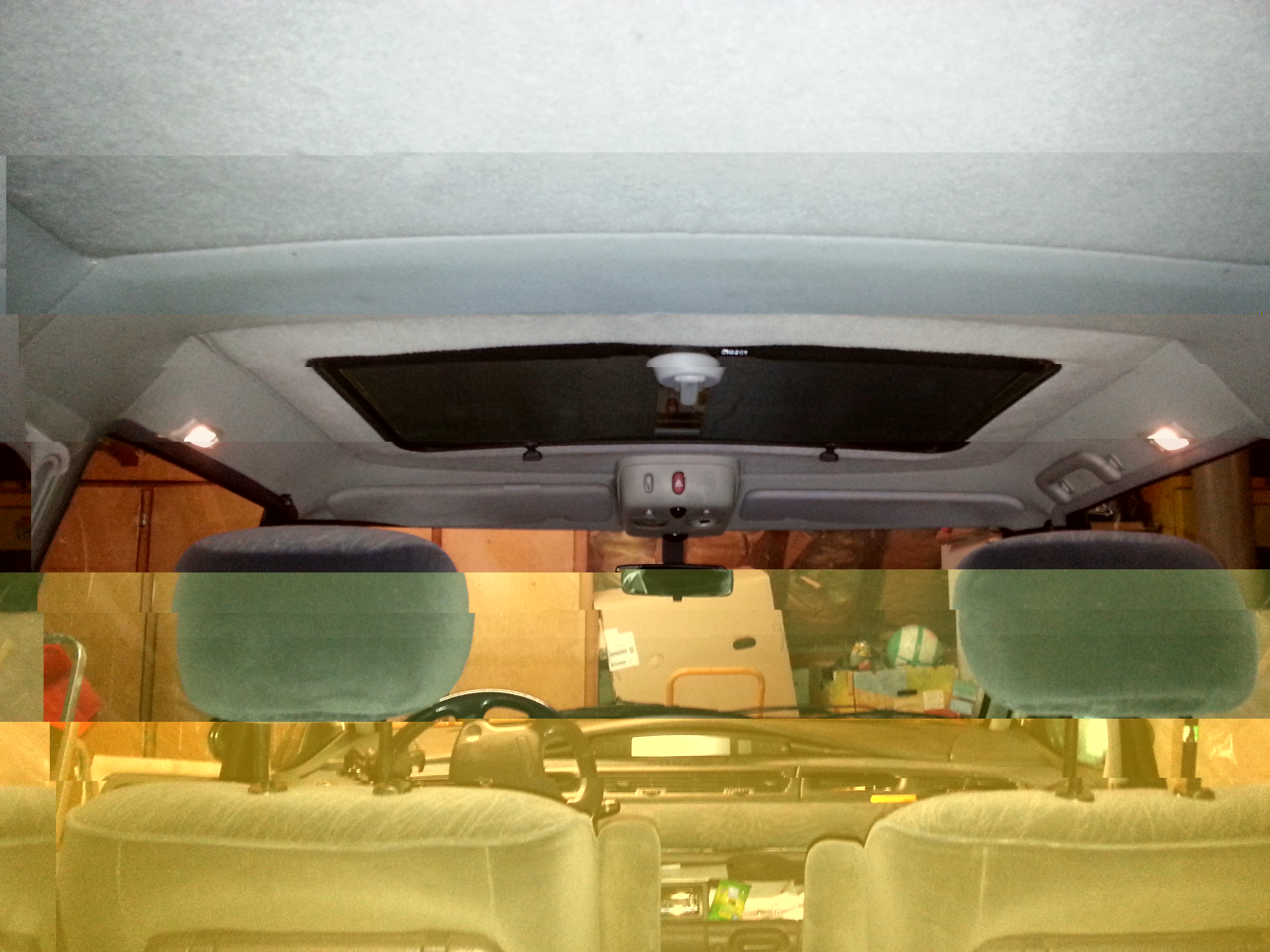

Voila , le premier toit est poser ........

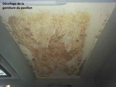

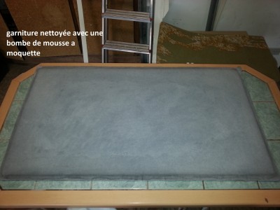

pas eu trop le temps aujourd'hui de proceder au montage du deuxieme toit ouvrant ..................................visite de la famille .......
Donc j'ai degarni le pavillon et nettoyer la moquette ...............demain découpage et pose .......

Quelle est ta methode pour dégarnir le plafond ... avec une spatule ???
- anciensafraniste
- Messages : 1974
- Inscription : 04 août 2010, 22:06
Re: pose toit ouvrant
mecamobile64 a écrit :Quelle est ta methode pour dégarnir le plafond ... avec une spatule ???
Oui tu deboites legerement le tour qui est glisser sous les armatures et qui lui , n'est pas coller et ensuite avec une spatule assez large tu decolle le reste !
Alain

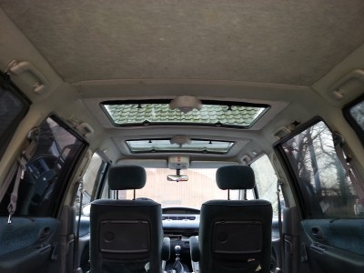

- anciensafraniste
- Messages : 1974
Re: toit ouvrant
voila les deux toits sont installés , test d'etancheité au jet d'eau effectué ( pas de fuites )
pour le 3 eme on verra dans quelques jours
- Messages : 402
- Inscription : 18 janv. 2006, 20:31
Re: toit ouvrant
Joli travail.
La vie va changer à l'intérieur avec cette lumière...

- anciensafraniste
- Messages : 1974
Re: toit ouvrant
francois64 a écrit :Joli travail.
Oui c'est sur ............plus qu'un a monter et ce sera parfait !!!
