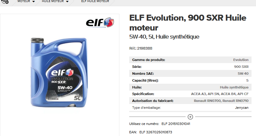

J'ai mis lors de ma première précédente vidange de la ELF Evolution, 900 SXR Huile moteur5W-40, 5I, Huile synthétique Réf. : 2198388 autodock et suis pas sur que ce soit bien car synthétique non pas semi-synthetique(erreur peut-être?)
Je doit la changer quasi 15000 km d'effectué.
C'est 2,2 DCI 130 cv 2001 135000 km env
Laquelle dois-je mettre en elf ou total et ce serais plutôt de la 10w40?

pas tout compris...
5W40 c'est de l'huile de synthèse.
10w40, c'est en général de le demi synthèse.
15000km: c'est de trop pour un dci... 10000km c'est le maximum si tu comptes le garder longtemps avec un moteur en vie.
sur ce moteur, je met de la 5W40.

Pour faire simple ma sélection d'huile elf 900 de la photo post ci dessus est-elle conforme pour mon espace?

par contre, pour le moteur, oui je mettrai cela dedans sans pb.
