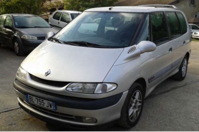

vous pensez quoi de ça ?
il pleut il mouille ... pas possible de bricoler sur l'espace ... grrrr !
pas encore reçu le compressiomètre non plus ... grrrr !
- Messages : 20346
Re: FR3 cahotique ... EDIT ... F3R Chaotique !!!
Djo a écrit :il pleut il mouille ... pas possible de bricoler sur l'espace ... grrrr !

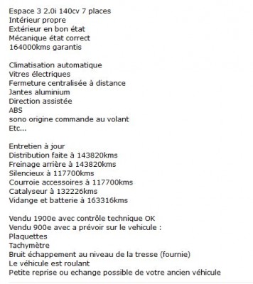

Ce qui m'ennuie, c'est le compteur à changer...
Qui te dit qu'il n'est pas bloqué, ou redescendu à 160 000 km, suite à un bug ???

espace de l'annonce : pour le compteur, c'est le capteur qui est a changer car il fonctionne parfaitement de temps en temps.
la même panne que j'ai eu sur le mien.

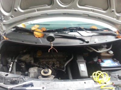

donc aujourd'hui j'ai fait une série de test.

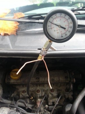

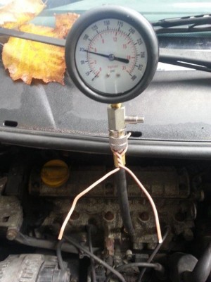

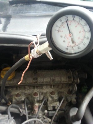

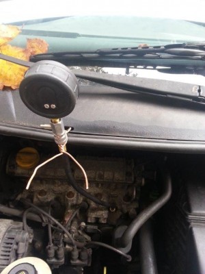

pour ça j'ai installé le compressiometre de façon a le voir du volant, car j'ai choisi de démarrer le moteur a chaque test de compression
ça donne ça :

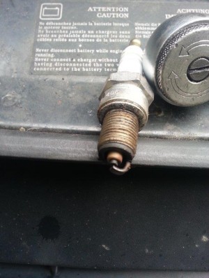

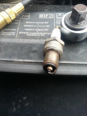

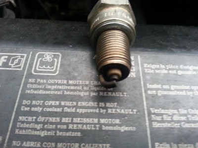

voici la 1° bougie : voici la 1° compression (75)
voici la 2° bougie

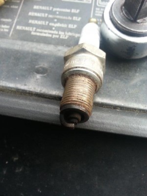

coté pile :
coté face !!
voici la 2° compression (75)
voici la 3° bougie
voici la 3° compression (50)
ça donne ça :
voici la 2° bougie
coté pile :
coté face !!
voici la 3° bougie

j'arrive pas a inserer plus de photos .. ??
donc la suite :

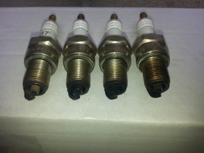

voici la 4° bougie
et voici la 4° compression (75)

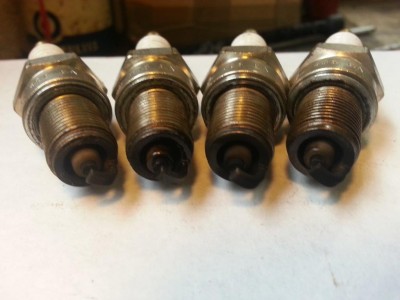

voici les 4 bougies en ligne (éclairage a chier sous les fluos)

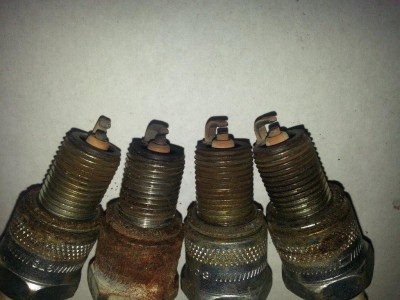

et voici les anciennes bougies (avant le changement). ces bougies ont au moins 80.000 km dans les dents : ce sont les bougies qui était monté sur l'espace quand je l'ai acheté a 169.000 km. je les ai changé a 250.000 km.
elles sont dans l'ordre
pour info, ça broutait déjà avec ces bougies depuis au moins 2.000 km. mais peut etre plus ou moins, je ne me souviens plus exactement.
donc la suite :
voici la 4° bougie

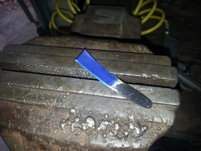

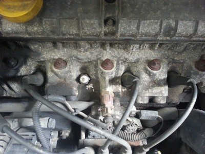

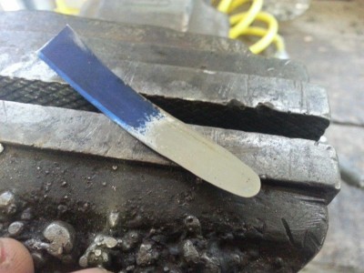

donc je me suis dit : tiens, le 3° est pas bien vaillant (50) , donc dépose du cache culbu. pour voir les jeux aux pastilles
puis j'ai fouillé plus d'une heure pour retrouver mon jeu de cale ????
introuvable bord... !!!
bref, j'ai découpé une boite en fer blanc et je me suis fait une cale de 0.20 (j'ai un micromètre, ça aide)
puis passé cette cale sous toutes les cames : elles passe partout. le moteur était tiede/froid.
donc pas de soucis de ce coté, même si je n'ai pas pu faire de réelle mesures exactes : les soupapes doivent +- fermer car les pastilles ne touchent pas l'arbre a came
niveau compression, j'ai fait 4 mesures a chaque cylindre et gardé la mesure qui semblait la plus constante. faut dire que le compressiometre n'est pas vraiment un truc très professionnel !
sur le cylindre 3 (compression a 50) , j'ai eu une mesure a 75 et 3 mesures a 50
sur les 3 autres cylindres, c'était plutôt l'inverse...
en bref, les 4 cylindres compriment, mais le 3 semble un poil plus faible.
alors, juste pour voir, j'ai débranché le capuchon de bougie 3 moteur tournant.
et ben le fait d'enlever le cylindre 3 ne change rien au comportement moteur : c'est bien ce cylindre qui fait chier
donc, verif pour voir si ça allume : changement entre fil HT 2 et 3
idem, le soucis ne change pas de cylindre.
donc l'allumage n'y est pour rien, car en plus, en rapprochant le fil HT de la culasse, ça claque bien fort.
que reste t il ?
l'injecteur N°3 qui ne donne pas
le fait que cet injecteur ne donne pas pourrait expliquer que ça comprime moins ? (moins de gaz a comprimer, forcement : que de l'air)
vos avis sur la question ?

Je ne pense pas que ta mesure moteur tournant soit la bonne.
Il faut retirer les 4 bougies
Retirer le relais de pompe à essence dans la boite à fusible du capot moteur.
brancher le compressiomètre sur un cylindre et faire tourner le moteur en appuyant à fond sur l'accélérateur pour admettre le maximum d'air.
tu devrais obtenir des résultats aux alentours de 10-11 bars (100-110 sur ton compressiomètre)

mais tu penses vraiment que les mesures de compression vont nous dire pourquoi le cylindre 3 cahote, voire ne donne pas du tout au ralenti ?
le problème n'est il pas ailleurs ?
des que j'ai le temps, je vais tester ça.
Sur un moteur essence la compression doit être entre 9 & 13 bars ( soit entre 125 & 185 pour rapport a ton mode de lecture... mais pas de psi chez nous ! )
Là... soit tu as un ÉNORME soucis de compression... soit tu as foiré le test
Mon ex 2.2i a encore plus de 12 bars a chaque cylindre ( 290000Km ), l'actuel avec joint de culasse neuf, moteur refait et avant la 1ere remise en route => 12.5 bars a chaque cylindre ( seulement 120000km )
Bien loin... TRÈS loin de tes 5 bars
- Messages : 8877
+1: 5b sur chaque cylindre... nous avons refait un moteur complet alors qu'il y avait encore 8b....
une fois le test des allumages fait (il manque tout meme l'inversion des bobines, et l'inversion des fils).
il faut ensuite débranché les injecteurs un par un (pas évident, mais on y arrive).

bonsoir et merci.
test de l'allumage ?
pour moi, 1,2 et 4 fonctionnent parfaitement
j'ai déjà inversé la HT de 2 et 3 sans aucun changement : pour moi c'est pas l'allumage qui est en cause dans la cafouille du 3.
donc l'allumage fonctionne parfaitement de 1 à 4 : CQFD.
question : comment on dépose un injecteur ? on y voit RIEN c'est derrière ...
a mon humble avis, c'est l'injecteur 3 qui est encrassé, tout simplement.

Avant de démonter les injecteurs, revérifie correctement tes compressions, j'ai bien l'impression que c'est plutôt un problème de soupape.

+1tourge a écrit :Avant de démonter les injecteurs, revérifie correctement tes compressions, j'ai bien l'impression que c'est plutôt un problème de soupape.
Bon bin... l'on en revient au début du sujet... c'est ce qui s’appelle "tourner autour du pot"
- Messages : 8877
1) si tu penses que ton allumage est bon..: je m'incline, ce n'est pas ma méthode de travail, ni mon moteur.
mais le test que tu as fait ne me suffit pas pour déclarer l'allumage ok.
2) je n'ai pas parler de déposer les injecteurs, mais de les débrancher.
mais si c'est trop dur, idem: laisses tomber... ce n'est pas mon moteur.
3) mesurer les compressiosn comme tu as fait: de n'est pas la bonne méthode:
- déposer toutes les bougies
- brancher le compressiomètre cylindre après cylindre
- 3 ou 4 tours au démarreur
faire la mesure à froid, puis à froid avec de l'huile dans le cylindre, puis à chaud.
et après cela on peut tirer des suppositions fondées.
Evidement, cela prend tu temps...

salut et merci de ta réponse.
merci aussi de ne pas prendre mal mes pérégrinations, je dois aller vite.
la voiture me sert tous les jours 200 km pour bosser, je n'ai aucune autre solution.
donc quand je la bricole, je ne peux pas la laisser en attente une journée. et je bosse aussi le samedi.
donc quand je bricole, aucun magasin n'est ouvert, je dois tout prévoir en amont et tout remonter et la refaire marcher -au pire- aussi bien qu'avant.
j'en suis désolé pour tous si je n'ai pas suivi scrupuleusement vos consignes.
quand j'ai fait mes tests (le dimanche) je n'avais pas encore vos messages !
allumage :
le fil HT du cyl 3, quand on l'approche de la culasse, fait des arcs électriques d'au moins 20 mm, c'est bleu et ça claque fort.
cylindre 2et 3 sont calé idem (pour l'allumage) : j'ai donc inversé 2 et 3 . le symptôme reste le même : le cylindre 3 cahote toujours.
j'en conclue que l'allumage n'y est pour rien, car si il y était pour qq chose, le cahot serait passé au cylindre 2. non ?
jeux aux pastilles : la cale passe sous toute les cames. donc pas de soucis de ce coté.
compression : le test que j'ai fait vite fait (je l'avoue, ne connaissant pas la procédure exacte), était pour tenter de comprendre si une soupape ne fermait plus > compression = ZÉRO (ou très proche de zéro)
ce n'est pas le cas. ouf.
a part ce cylindre 3 qui cahote le moteur fonctionne a merveille.
les 4 cylindres n'ont pas perdu toute leur compression entre 254.000 et 255.000 km, j'y crois pas une seconde ! ils compriment. point barre.
Et même si ça comprime pas fort, ça ne doit pas cahoter au ralenti.
donc si ce n'est ni soupapes, ni allumage, de mon coté j'incrimine fortement un injecteur, car cela reste tout a fait plausible et peut expliquer ce fait simplement.
bien sur je peux débrancher les injecteurs, ce sont des fiches clip... j'ai encore un pouce et un index valide, ça va.
je me demandais comment ils se déposent, si vous le saviez, avant d'aller chercher un miroir et une lampe de poche pour zieuter dans les coins.
que puis-je faire te tester pour savoir si l'injecteur 3 a un défaut ?
mon idée était de le déposer, tête sur la culasse et de démarrer le moulin, voir si un truc crache par là ou non.
désolé si mes questions froissent, telle n’est pas du tout mon intention !

par contre,je n'arrive pas au memes conclusions que toi: les tests que tu fais sont trop approximatifs (cales, allumages).
si ma mémoire est bonne, il y a 2 bobines sur ce moteur: il faut donc aussi les inverser.
et idem pour les bougies (mettre la 3 sur le 1 par exemple).
la tu travailles sur le meme groupe (2 et 3): inverse aussi les groupes...
ma mémoire me fait défaut, cela fait un moment que le F3R a été refait de A à Z.

il y a une section spéciale pour les annonces ?
c'est une espace comme celle la que j'aurais un jour quand je serrais grand ... et surtout moins loin !
a moins que .. y'a des gars du club ou du forum sur paris ?
ce genre d'annonce, il faut voir de ses mains, écouter de ses yeux et palper avec ses oreilles..
je rembourse le déplacement de celui qui peut aller la voir pour moi.
http://www.leboncoin.fr/voitures/891630406.htm?ca=21_s
- Messages : 8877
demande lui sile kilométrage au compteur commence par 063000 (avec un zero devant le 63000kms).
tu aurais ainsi idée si le compteur est hs (donc kilométrage pas fiable).
- Djo
- Messages : 367
- Enregistré le : 20 oct. 2012, 15:15
- Modèle : [Espace I Quadra]
- 2ème modèle : [Espace III 2.0]
- finition : Base
- 3ème modèle : [Espace IV 2.0 T 165 BVA]
- Année : 2003
- Localisation : paca
pas bête.
sinon, c'est peut être 630.000 et le mec a mal lu ...
"bruit poulie", j'imagine que c'est la poulie damper, qui semble est une panne récurrente du F4R.
compliqué à changer ?
Il l’écrit clairement : 63 000 klm kilométrages non garantis je l'ai acquis tel quels
Cela sent la bidouille ou compteur & B2i changés ensemble, ou le coup du 0 devant...
Sinon pour le véritable kilométrage... faut voir en concession ( et pas qu'une ! ), dans la région où est l'ancien proprio( ou le joindre lui même )
Nan... la maladie du F4R ce n'est pas la poulie damper mais la poulie de déphasage ( pas du tout la même chose !! )Djo a écrit :![]()
pas bête.
sinon, c'est peut être 630.000 et le mec a mal lu ...![]()
