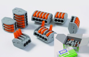

Bah bravo, tout démonter pour mettre un domino,tu aurais pu mettre un "wago" au moins :mrgreen:
Longue route au DCI de Totor :wink:

Bonjour.... ""wago""".. mais encore?
Re: Plus de ventilation sur le DCI de Totor...
Posté : 25 févr. 2016, 18:18
par julien.b59
:wink:

Très pratique même pour les petits fils ;)

Moi non plus.... ça résiste aux vibrations?
On peut mettre un câble de chaque côté?
Quelles sont les sections supportées? parce que là...... c'est du "gros"..
Posté : 25 févr. 2016, 20:08
par pontiac
Le wago est de plus en plus utilisé... bien plus pratique qu'un domino
Quand j'installe une boite de dérivation... fini les dominos... vive les wagos :!: :D
Il en existe de toutes les tailles et multi-fils ( 2, 3, 4 fils, etc... )

+1 et les réutilisables peuvent servir pour les fils souples, je n'utilise plus que cela aussi ;)

Au départ, c'est pour l'électricité dans le bâtiment. Ceux là sont pratiques car ils s'ouvrent donc tu peux mettre plusieurs petites section dedans ;)
Les autres, sont plus réservé au fils de section 1.5 à 2.5 m2. On peut toujours les enlever mais il faut tourner et tirer en même temps ;)
Tu en trouves de deux emplacements à 8 ou 10 je crois. Je m'en sers beaucoup aussi comme Thierry pour les boîtes de dérivations, les spots encastrer quand tu en as plusieurs et biens sûr, pour les branchements des tableaux électrique
