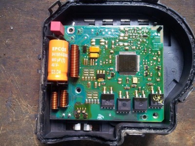

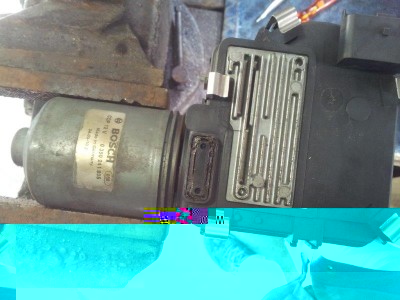

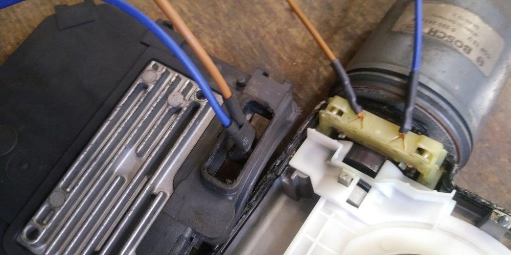

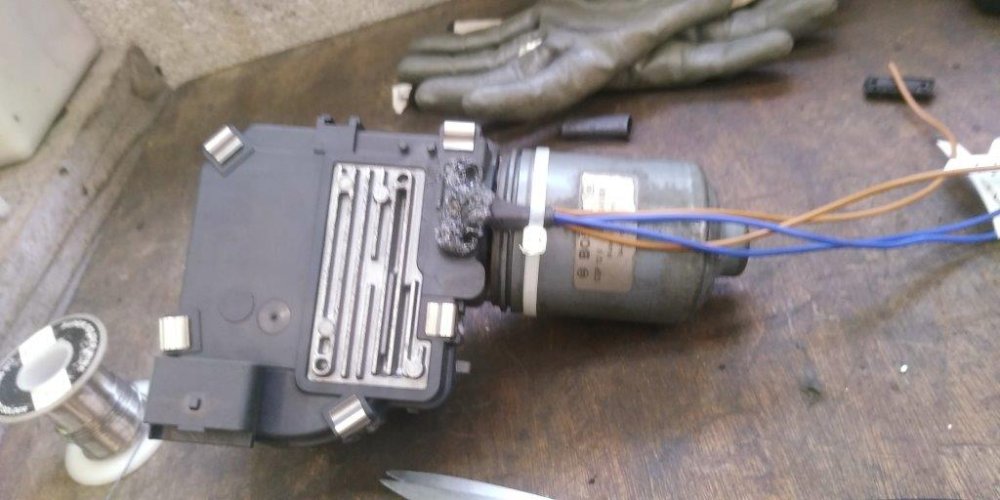

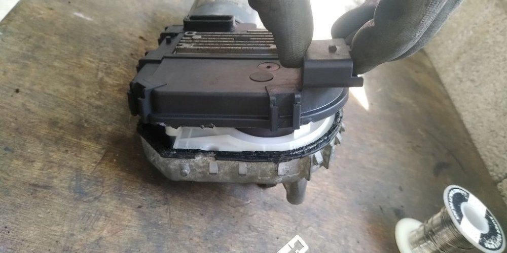

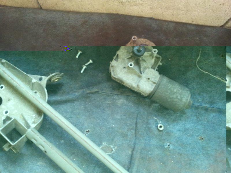

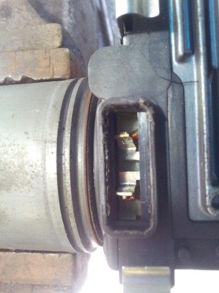

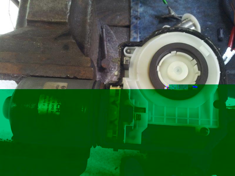

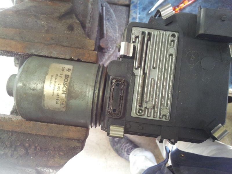

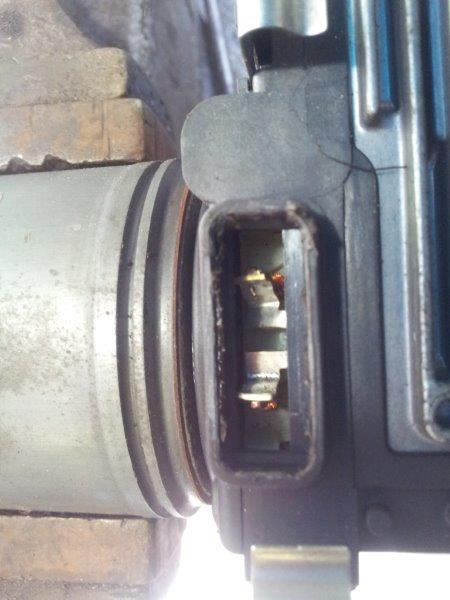

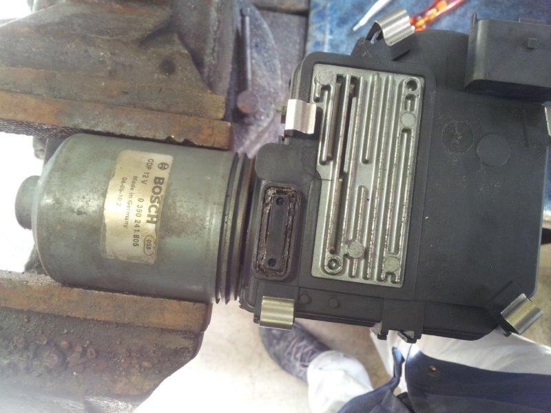

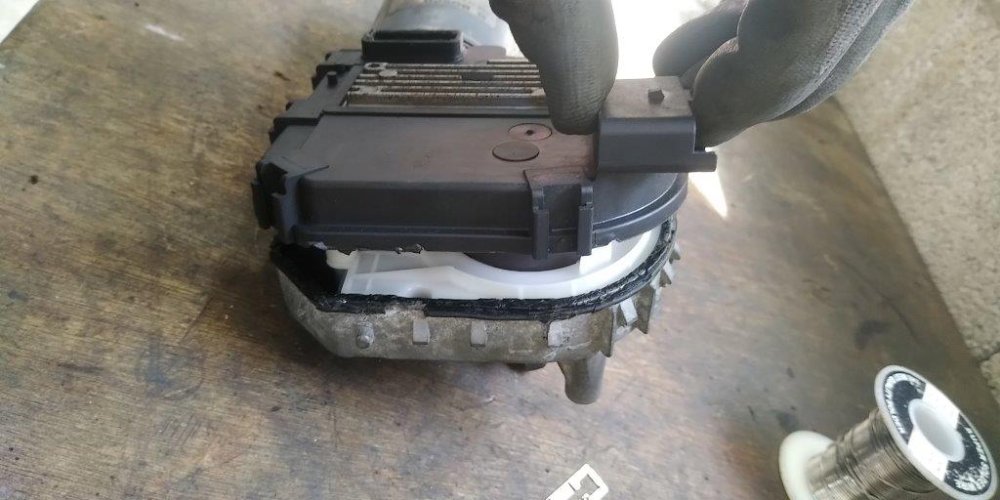

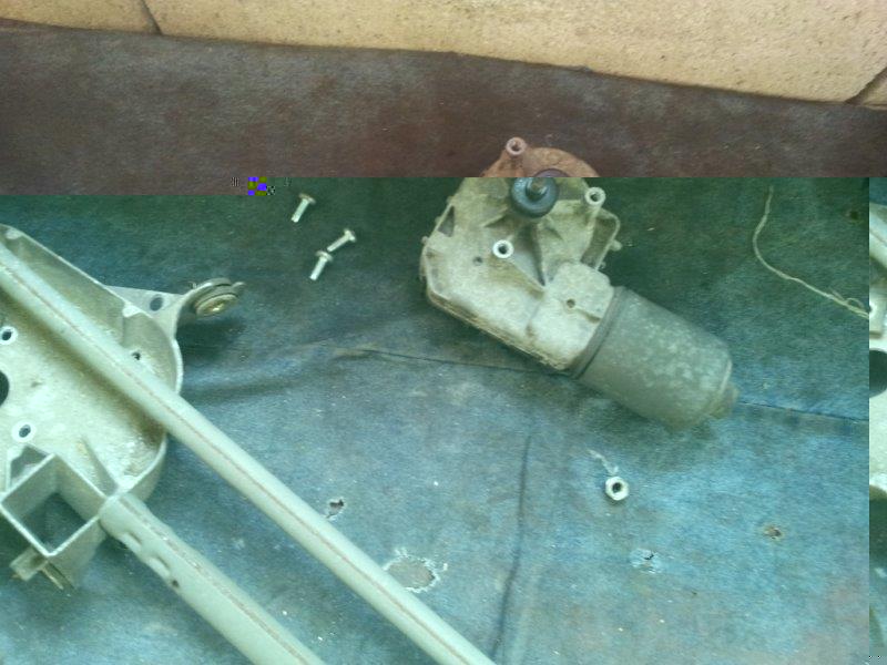

les câbles et connectiques et puis ça sort sans difficulté
ensuite désolidariser le moteur du mécanisme (repérez la position des bras et de la biellette centrale pour le remontage)
3 vis torx + un écrou central M8

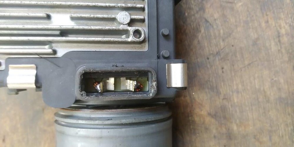

puis après avoir ôté le silicone noir autour, de-clipser le petit cache collecteur
et dessouder les tresses dans la cavité
ensuite apres avoir levé tous les clips inox du pourtour, ca s'ouvre tout seul

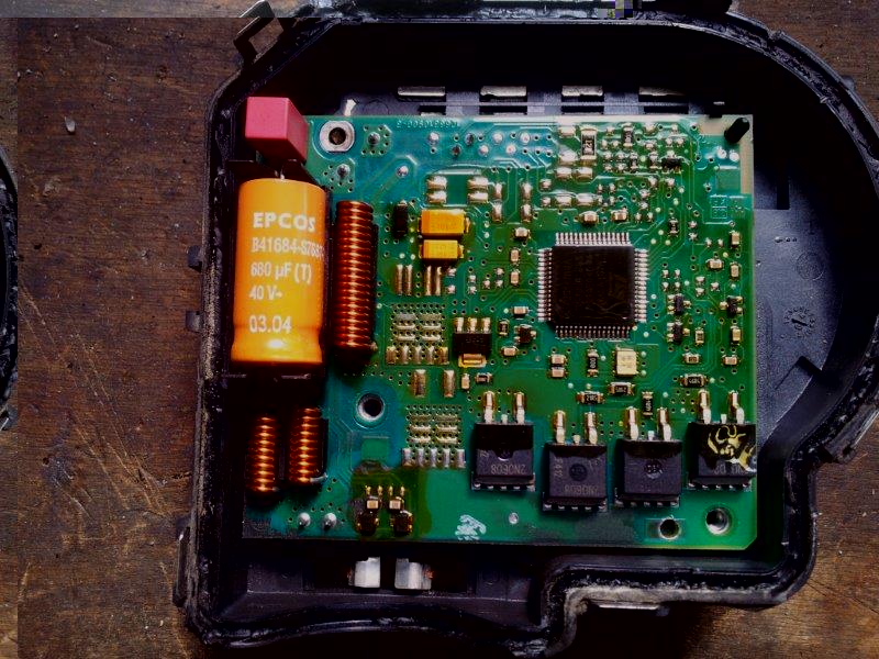

pour tomber sur la carte informatique
le remontage s'effectue dans l'autre sens sans aucune difficulté particulière
mettre un poil de silicone noir sur le couvre collecteur après avoir ressoudé les tresses

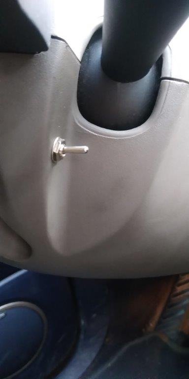

n'y a t'il pas moyen de mettre un moteur normal sur la platine et de virer toute l'électronique
Ensuite il te faut tirer 1 plus permanent pour la remise au point 0, 1 plus vitesse lente, 1 plus vitesse rapide, 1 inter 3 positions au tableau de bord, ou éventuellement repartir du comodo en changeant le connecteur et en faisant partir l alimentation de la
Est ce que le comodo supporterait la puissance, aucune idée.
Bref un truc non conforme et un sacré bricolage..

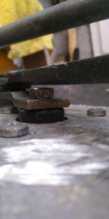

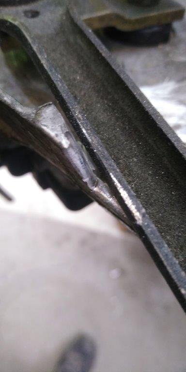

je ne sais pas si cela à un rapport, mais il m'est arrivé la même chose après le changement d'essuie glace par des Valéo je crois. c'est assez flippant. "allumage auto des feux HS et plus rien. debrouille toi à 130 sur l'autoroute...
au bout de quelques mois, j'ai remarqué une trace d'usure lié à un frottement sur le bout de l'essuie glace. Je me suis aperçu que l'essuie glace passager était un peu plus grand que la normal. C'est une erreur de valéo.
cela engendrait des défauts de cycle d'essuie glace dans la clip. Aprés changement par des essuies glaces de la bonne taille et effacements des défauts, je n'ai plus eu ce problême et je n'ai plus eu de panne.

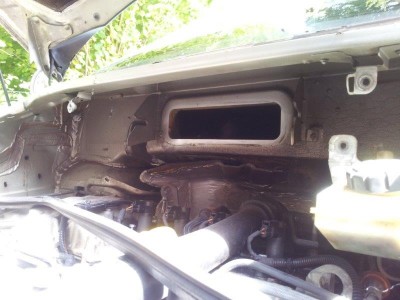

+ seul truc "un peu" compliqué -comme tu dis- = passage des câbles depuis le compartiment moteur > planche de bord sans avoir a tout déposer dans la voiture....

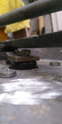

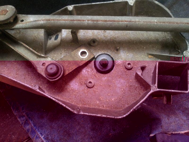

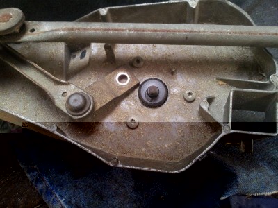

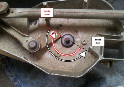

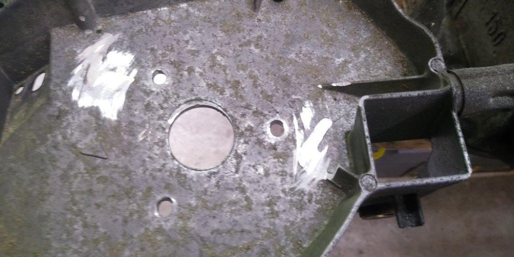

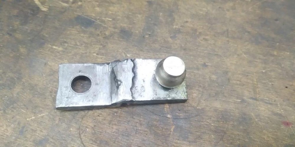

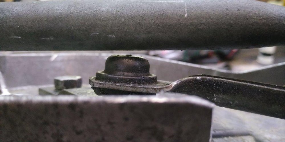

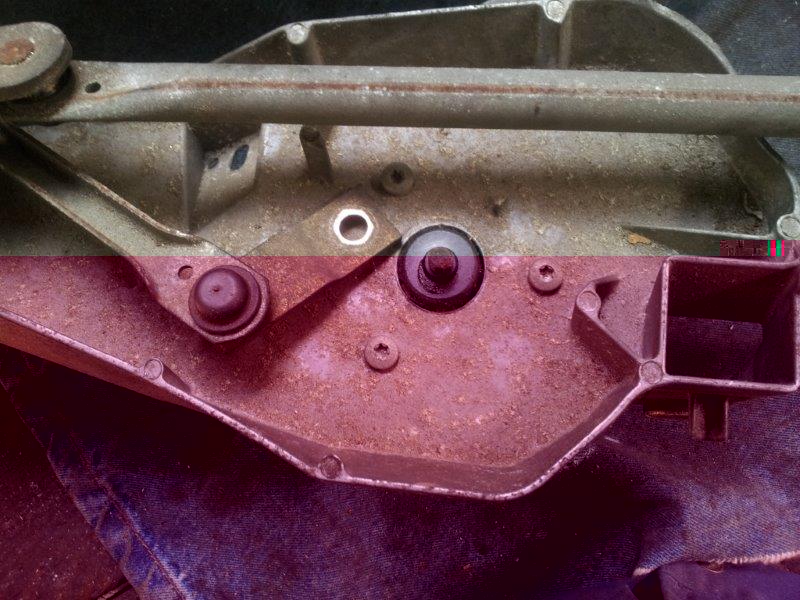

voici le principe du moteur EG des espace IV, qui est un moteur géré électroniquement avec des butées magnétiques "mini" et "maxi" (visibles sur la carte informatique) : entre ces deux butées, le moteur fait un mouvement de va et vient
il ne fait jamais un tour complet
en plus des capteurs magnétique de fin de course, il y a aussi des butées "mécaniques" qui empêchent la biellette centrale de faire plus qu'une demi tour

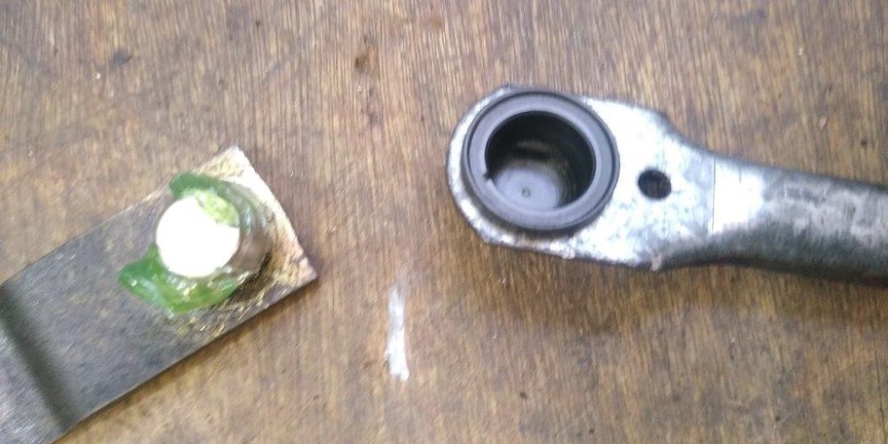

petite image d'explication sur ces butées mécaniques :
sur la photo, la biellette est désaccouplée du moteur
il faut s'imaginer que quand elle est accouplée, son extrémité est bloquée alternativement par les 2 butées mécaniques

seul problème, ce calculo sur l'espace IV est bien enfoui sous le TDB : il faut déposer la moitié de la voiture pour y avoir accès

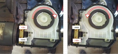

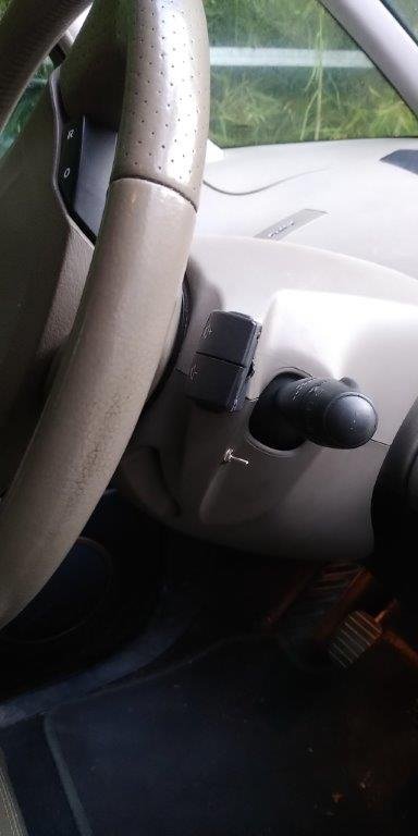

car même quand le système est en panne, avec un simple fil +12v on arrive à faire tourner le moteur :
1/2 tour jusqu’à la butée mécanique "haute"
puis en inversant les fils
1/2 tour jusqu’à la butée mécanique "basse"

depuis le temps.. je n'ai jamais trouvé la cause du problème
mais des choses sont sures :
1 ce n'est ni le capteur de pluie ni celui de lumlere.
2 ce n'est pas non plus la prise du moteur
3 ce n'est pas non plus lié a un fusible
>> il y a bien un mauvais contact qqs part dans la bagnole entre le calculateur et le faisceau (sous le tableau de bord...)
les points 1 2 et 3 plus haut : je les ai essayé avec d'autres pieces fonctionnelles lors des pannes : toujours en panne.
donc ces pistes sont écartées pour de bon.
pour rappels : "défaillance allumage auto des feux" au TdB = plus d'essuie glace, même en forçant sur le commodo.
il y a bien du +12 v qui arrive a la carte électronique mais le "bus" dit de ne rien faire.
hyper dangereux quand on double un camion sur autoroute, subitement les EG bloquent, on n'y voit plus rien en 1/2 seconde : de quoi tuer des gens...
bref, un beau matin j'ai craqué, comme promis dans mon message plus haut, j'ai réalisé la manip a laquelle je pensais
et maintenant CA FONCTIONNE
plus aucun risque d’être en panne d'essuie glace.
jamais plus !
PLUS JAMAIS !!!!!

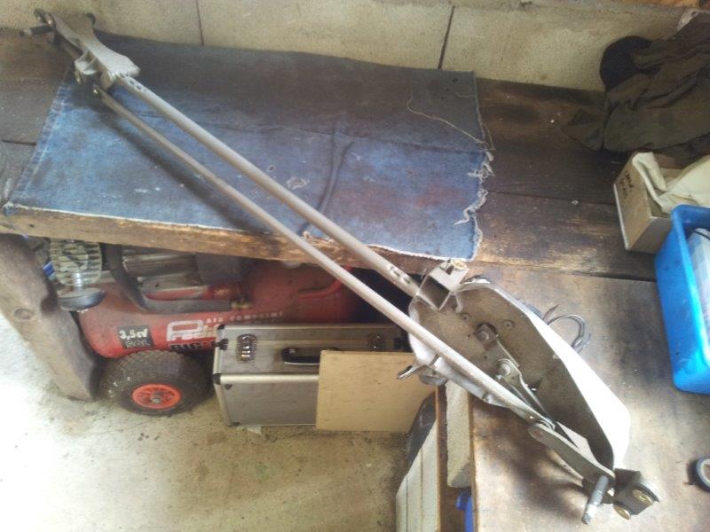

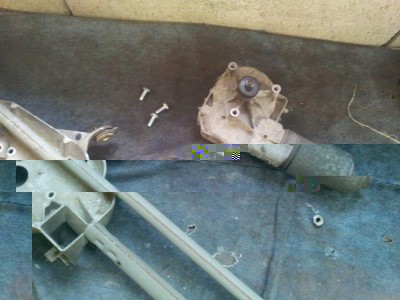

déposé tout le système, ça c'est pas bien dur il suffit de virer la visserie idoine (voir les sujets dédiés)
ouvert le moteur en deux pour y brancher MON faisceau personnel
pour cela il faut d'abords ôter la protection étanche et dessouder des fils des charbons on peut alors ouvrir le boitier en deux ici j'ai soudé 4 fils : deux qui viennent de la carte électronique qui alimentait le moteur
et deux direct sur les charbons du moteur tout est refermé avec une copieuse tartine de silicone pour être tranquille niveau étanchéité
ensuite chaque éléments (rotule, palier, axes, etc ) est soigneusement dégraissé, nettoyé puis graissé a neuf : ne plus être emmerdé pour 20 ans de suite. c'est long et fastidieux, mais il faut le faire.
enfin, dépouillé la boite de mécanisme de biellette, pour y couper les 2 butées de fin de course A/R
mis le moteur en direct pour essai : voici le résultat. (lien vidéo ce dessous)
simple efficace et increvable, comme au bon vieux temps : pas besoin de truc sophistiqué et carte électronique, juste du 12v et un moteur qui tourne dans le même sens.
https://www.dailymotion.com/video/x82a5hv

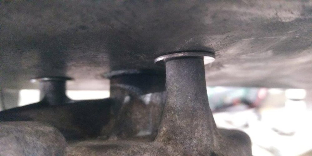

il a quand même fallu pour cela modifier la hauteur du moteur dans le boitier pour que les éléments passent l'un au dessus de l'autre (pas besoin d’origine puisque la biellette ne fait pas le tour complet !)
3 rondelles M6 par dessous + une légère torsion de la biellette ont suffit, par précaution j'ai limé le dessus le l’écrou central pour donner de la marge de passage
jamais plus !
PLUS JAMAIS !!!!!

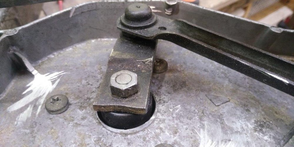

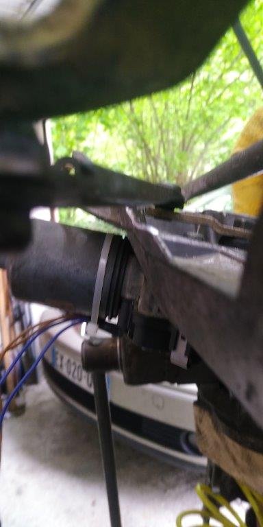

Re: essuis glace qui s'arretent en marche...
ca passe
et aussi un gros coup de lime dans une paroi du boitier pour faire passer la tringlerie
ça passe un peu juste de partout, mais ça passe !
le principe est simple : le faisceau de 4 fils est "augmenté" de 2 fils de plus (+12v et masse :je me suis servi sur une prise connectée a rien juste a coté du moteur d'EG ... ?? ca tombe plustot bien
ce faisceau de 6 fils est passé jusqu'au tableau de bord, et les fils soudé a un micro inverseur 3 positions
je l'ai "caché" au niveau du comodo d'essuie glace, juste a portée de main
position 1 (en haut) : marche normale, les deux fils de sortie de la carte électronique sont relié aux deux fils des charbons moteur. comme d'origine
position 2 (centre) : le moteur est isolé. STOP arrêt des essuies glace
position 3 (en bas) : marche forcée : le +12v est ponté direct aux charbons du moteur des essuie glace. qu'importe les pannes électronique ou autre : les essuies glace tourneront !!!! remonté tout ça avec une seule hâte : VITE LA PROCHAINE PANNE
ben mon vieux elle n'a pas tardé : 1 heure plus tard il pleut, déclenchement automatique des essuies glace et 2 minutes plus tard "défaillance allumage automatique des feux", les essuies glaces s’arrêtent
YES ! je descend l'inter vers le bas : MIRACLE les essuie glace se mettent en route (a fond vitesse supersonique) : le principe fonctionne !!

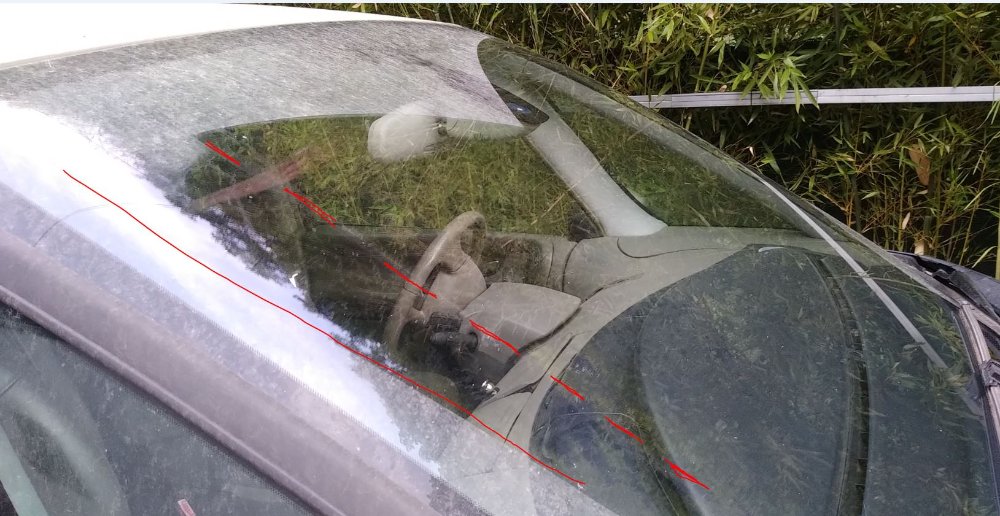

par contre, joie de courte durée : sans les butées, la course des essuies glace est plus grande : ils sortent du pare brise !!
l'un vient se coincer sur le montant de vitre latérale = coincé.
grrr, je sors décoincer tout ça et je rentre
faut modifier la longueur de la biellette centrale pour réduire la course totale des balais
chose faite (enlevé 4 mm) et remontage final.
depuis = une merveille,
j'ai encore eu des pannes d'allumage auto des feux, mon systeme à fonctionné a chaque fois : FINI LA PANNE DE M.... !!!
enfin une voiture sécurisante.

du coup, la modification de longueur de la biellette modifie la course globale du balayage
en marche normale, celui ci est reduit de qqs cm
photo de mon pare brise : en pointillé le balayage "normal", en trait continu, le balayage "forcé"
ça réduit un peu le champs de vision mais ne gêne pas la conduite, et c'est quand même agréable de garder les options d'origine
... quand elles fonctionnent
!! et les essuie glace auto fonctionnent quand même 95% du temps.
