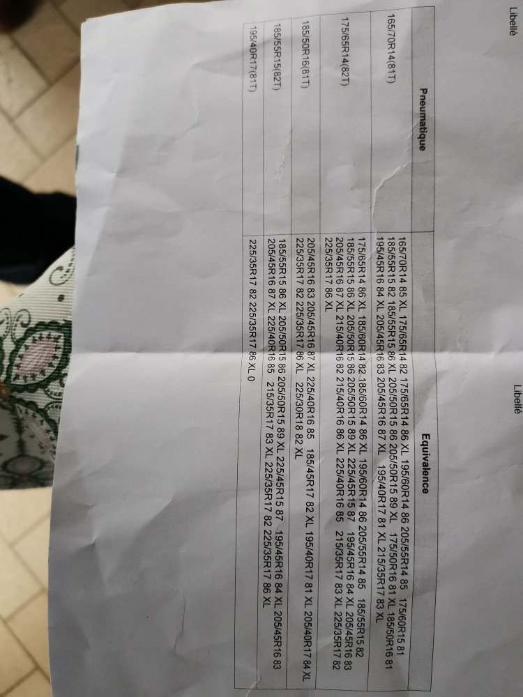

Bonjour, désolé pour le déterrage mais je me suis dis que ça en intéresserai plus d'un, étant contrôleur j'ai cherché les dimensions de pneus et leurs équivalence possibles sur nos espaces. Les voici:

Merci, ca servira surement.
Perso j'avais demandé la même chose au controleur technique pour mon axel, car la monte en TRX n'existait plus.

Re: ct refusé pour taille de pneu
Oui effectivement c'est bien pratique, et puis pour nos espaces les dimensions sont un peu spécial ( 195 60 r14 pour le mien) et sont vraiment peu courantes
Pour Espace 1 2.0 txe injection la monte d'origine c'est 195 65 r14 en jante alliage
Oui effectivement c'est la dimension que j'ai mes toutes ces montes serait acceptable pour le contrôle technique et pour rouler ( même si je vois mal nos espaces avec du 17
