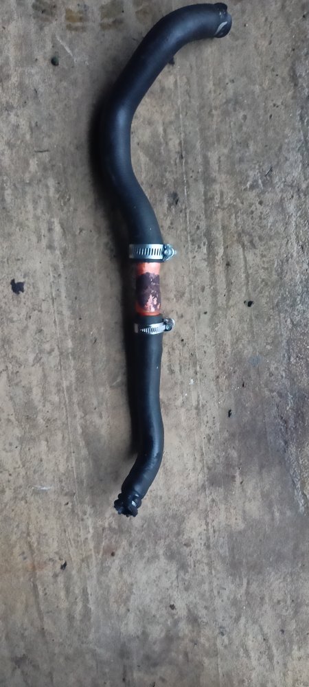

c'est effectivement pour des changements de diamètre.
la pièce peut se fabriquer à partir de pièces de plomberie en cuivre, il existe des réductions de 1, 2 ou 3 tailles,une petite brasure (argent c'est le top) et c'est reparti

J'ai réussi à sortir l'autre partie après 1h de galère.
Il faut passer par en haut. Elle située juste en dessous du turbo.
Maintenant fabrication du manchon.

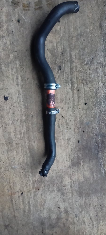

Re: Besoin d'aide sur circuit de refroidissement
Ça ressemble à ça :
