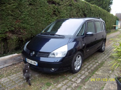

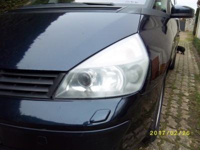

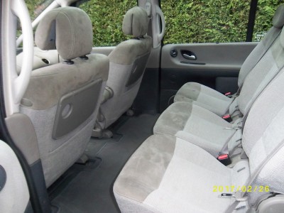

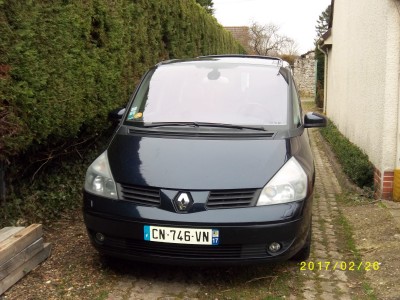

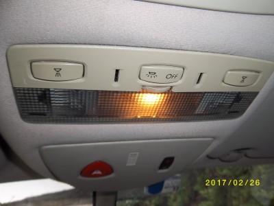

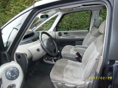

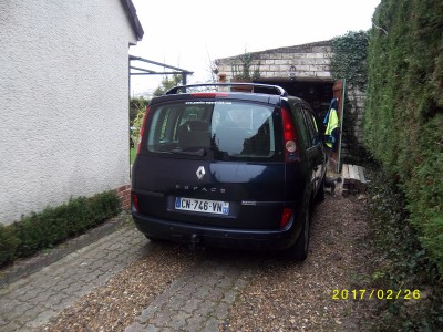

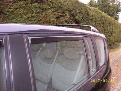

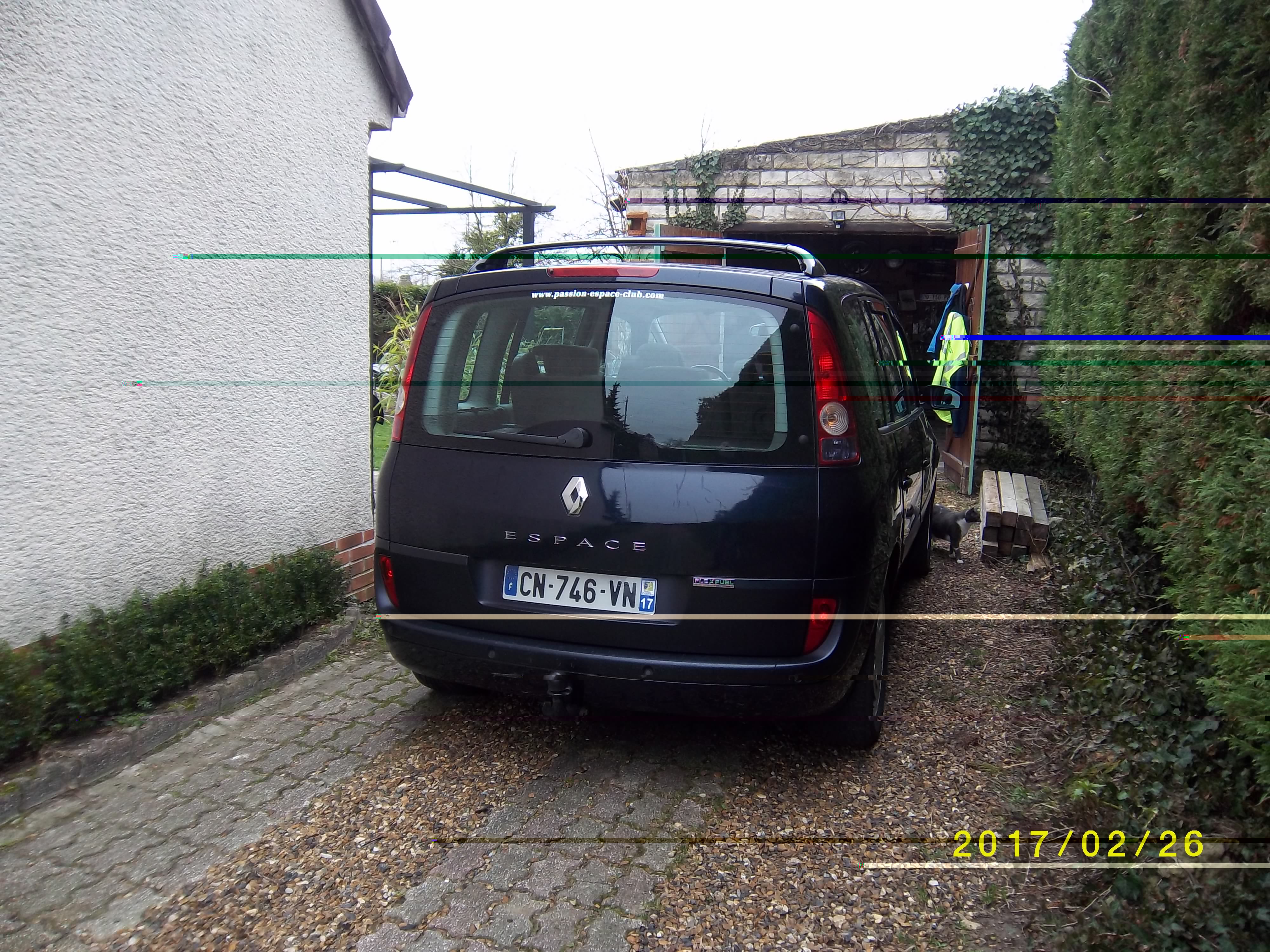

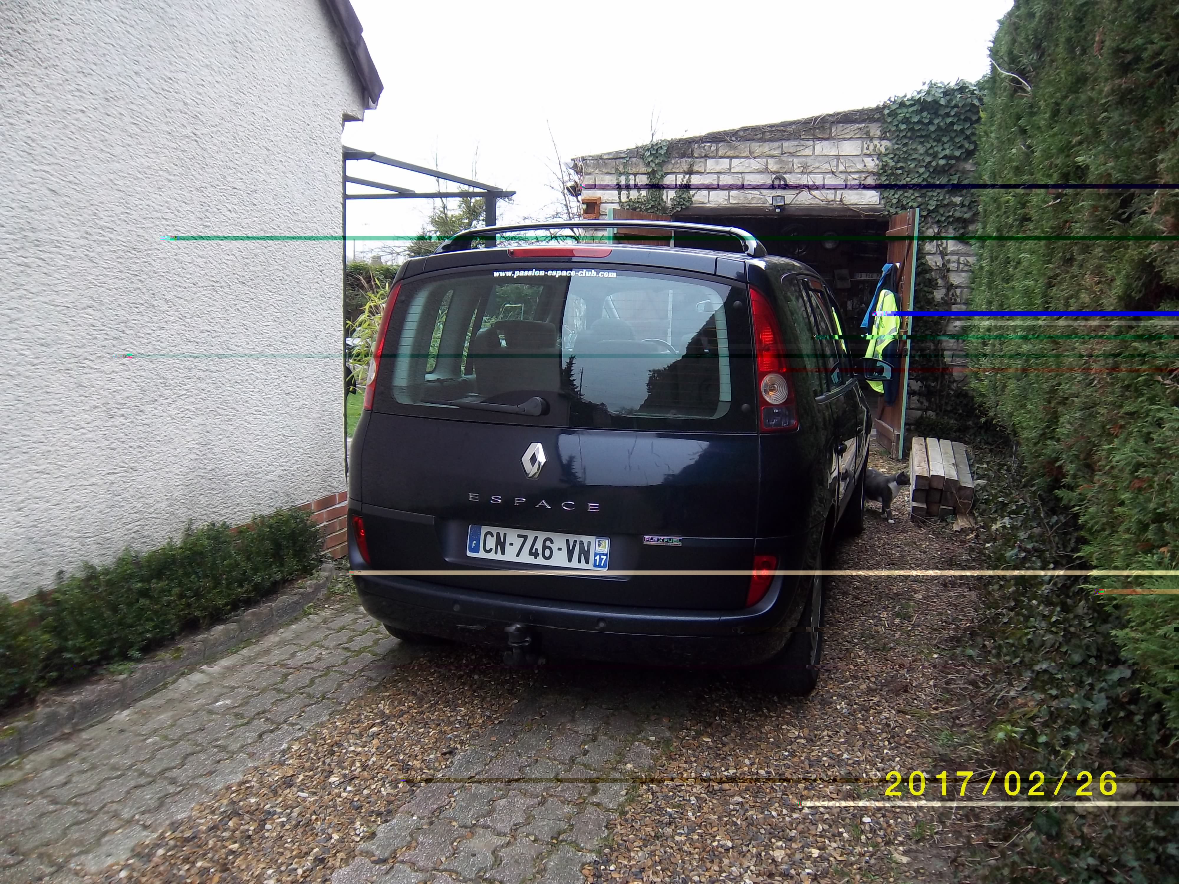

Bon, voilà les photos prises tout à l'heure....
Le détail qui tue !
Le détail qui tue !

super les photos !!!
j'aime bien aussi les carreaux de ciment dans le coffre : tres vintage !

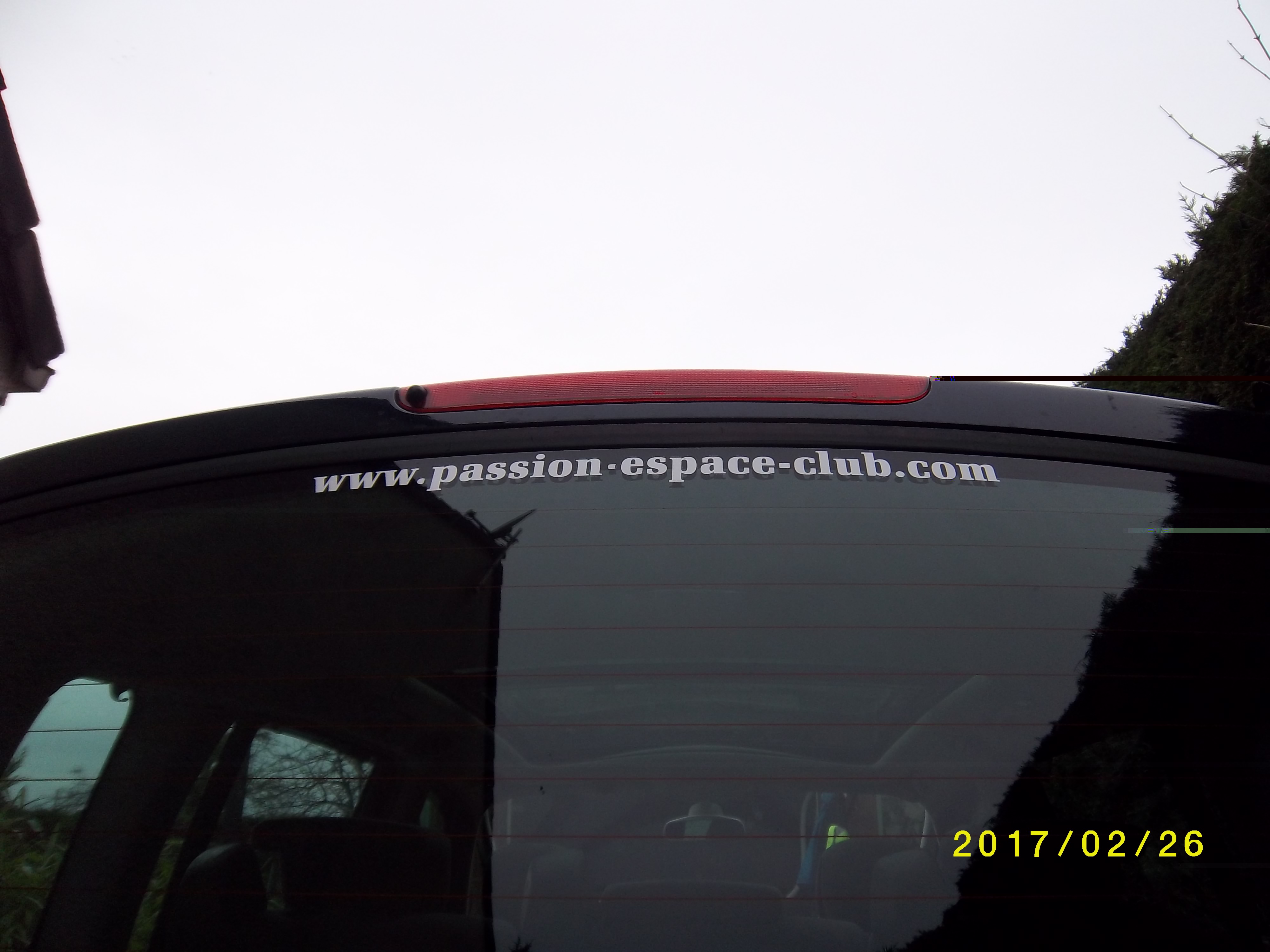

Origine de la fuite d'eau AR trouvée... :D
Le grand classique du 3ème feu stop ! :shock: :shock: :evil: :twisted:
Traitement au joint silicone, et hop, affaire soldée ! :mrgreen: :mrgreen:
