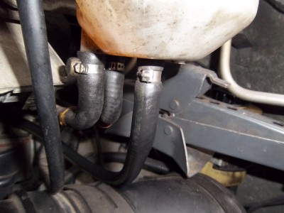

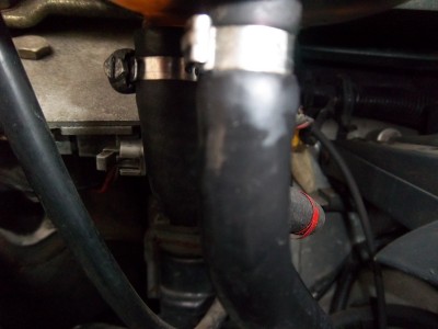

Bonjour !
Origine de la fuite trouvée !
Il ne s'agit ni de l'émetteur, ni du récepteur.
Ca fuit au niveau du bocal, plus précisément sur une durite de sortie de bocal....
Le bocal
Le bocal
La micro-fuite..
La micro-fuite..
Plus qu'à.... :lol: :lol:
Ca, ça m'arrange quand même ! Je peux peut-être éviter du gros oeuvre !
