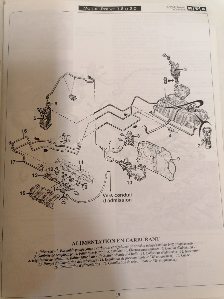

Re: F4R - coupure moteur en roulant - devenu coupure complète
Petite question : est ce que ton canister ne serait pas hs ?
Ou tuyau percé ?
Ou tuyau percé ?
- Messages : 2445
- finition : 25 Th
- Année : 2011
Voici une photo qui pourra peut être t'aider.

merci chtimi73
non c'est bien purement électrique, et j'ai trouvé le souci : c'est bien un des fils du capteur de PMH qui était mal en point, et fini par se casser.
j'ai coupé et refait une épissure; et ça a démarré de suite ,
j'ai donc pu rentrer la voiture dans le garage, et je vais refaire une connexion plus propre avec gaine thermo et tout
merci à tous de votre soutien
