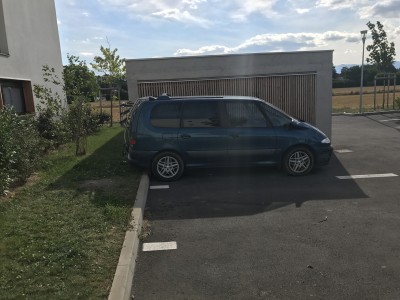

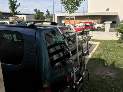

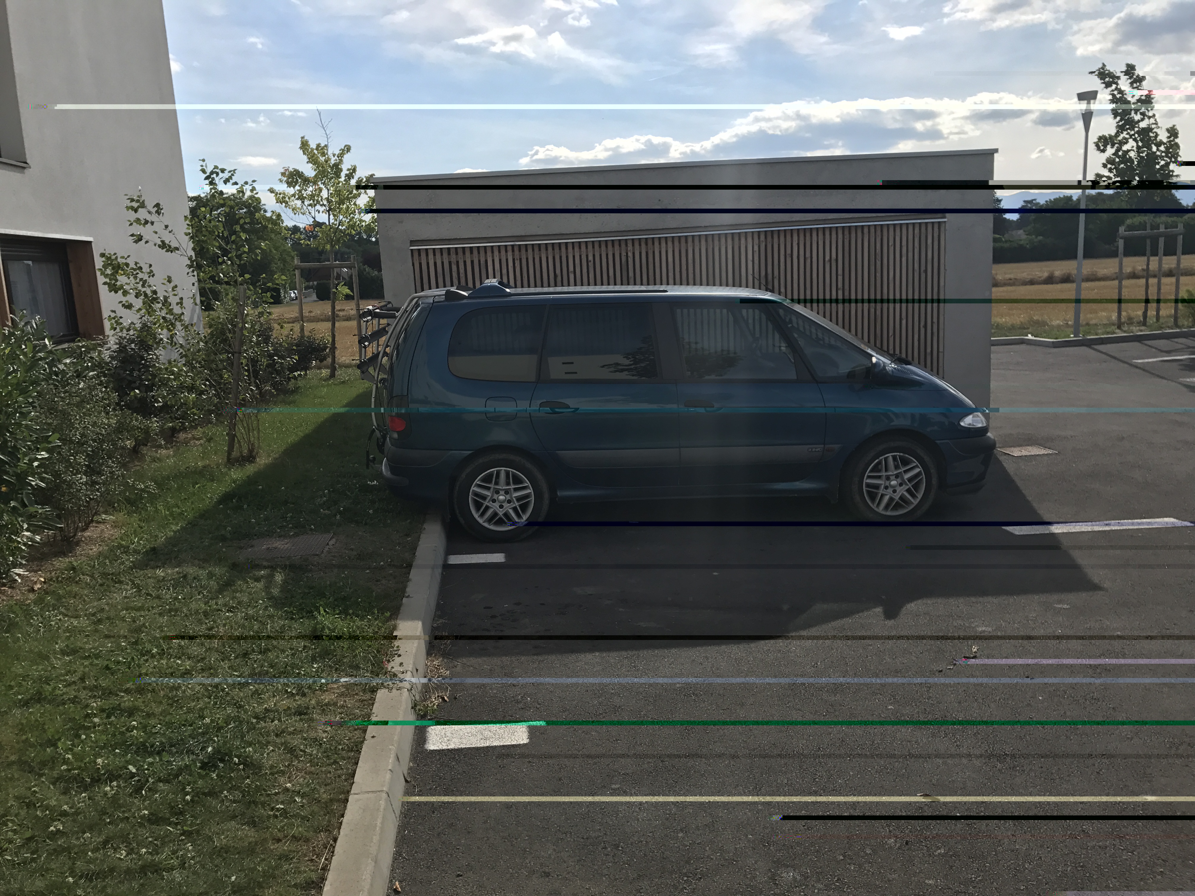

Alors les buttées : burin maillet et bout de tissus entre la buttée et le burin. Et du WD40 aussi en cas que... C'est sorti sans encombre. J'ai passé plus de temps à chercher la buttée qui avait volée parterre que de la sortir...
Montage du porte velo Matra Espace 3, acheté sur le bon coin 60€ dans un état quasi neuf et surtout complet !!! Même les sangles estampillées "Espace" sont la ! Il en voulait 80 et j'avais que 60, il a tiré la gueule un peu ce à quoi je lui ai dit que 60 c'est mieux que 0...
Et nous voilà reparti avec le porte vélo dans l'espace (deux sièges rabattus pour que ça rentre dedans)
Le montage est très simple mais gaffe à une choses : TENDRE TOUTES LES SANGLES QUAND LE HAYON ET FERMÉ afin de garantir l'ouverture optimale du hayon.
Les deux sangles du bas seront lâches une fois le hayon ouvert, ne surtout pas les resserrer sous peine d'abaisser le porte vélos et les montants supérieurs vont finir par taper le hayon au dessus !
En tout cas un grand merci à vous pour vôtre bonne humeur, entraide et solidarité !
Edit : le porte velo sur la photo est mal monté car j'ai retendu les sangles du bas et du coup on voit bien que la barre qui par du rail de toit vient frôler le hayon et c'est pas bon.

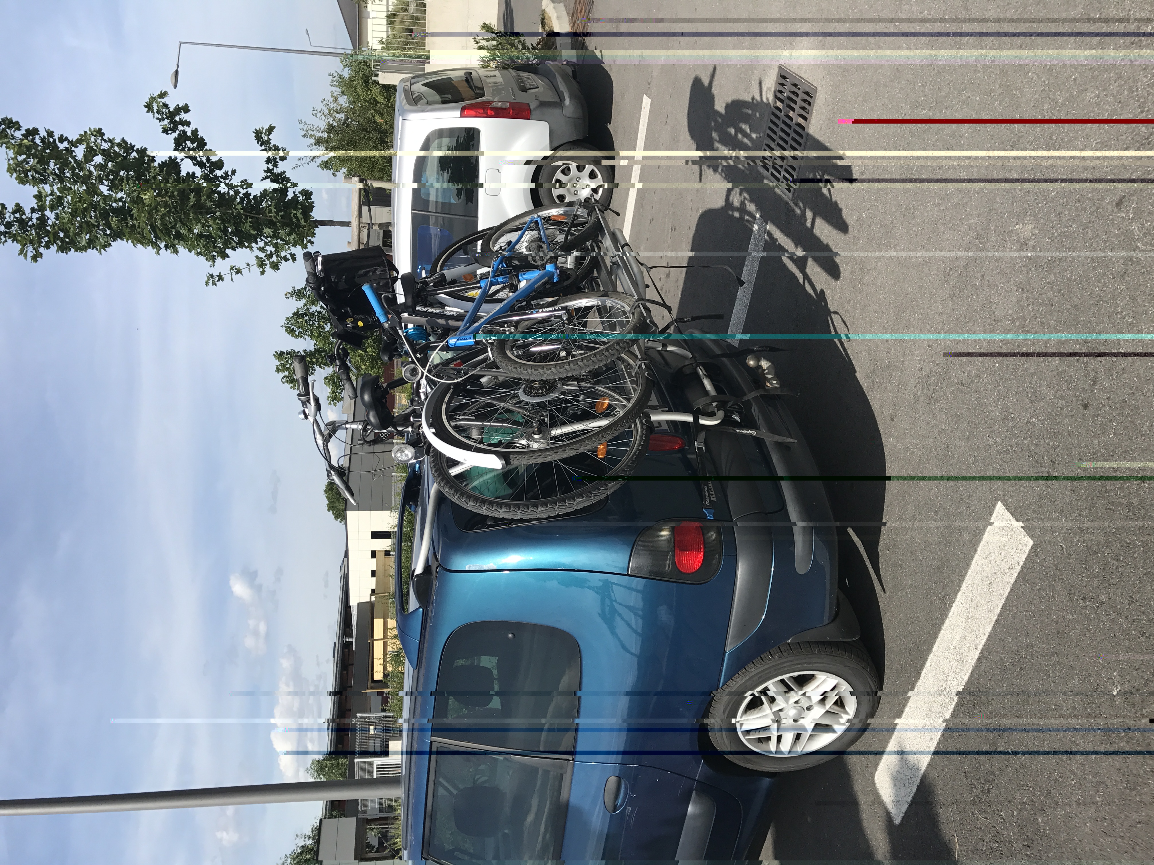

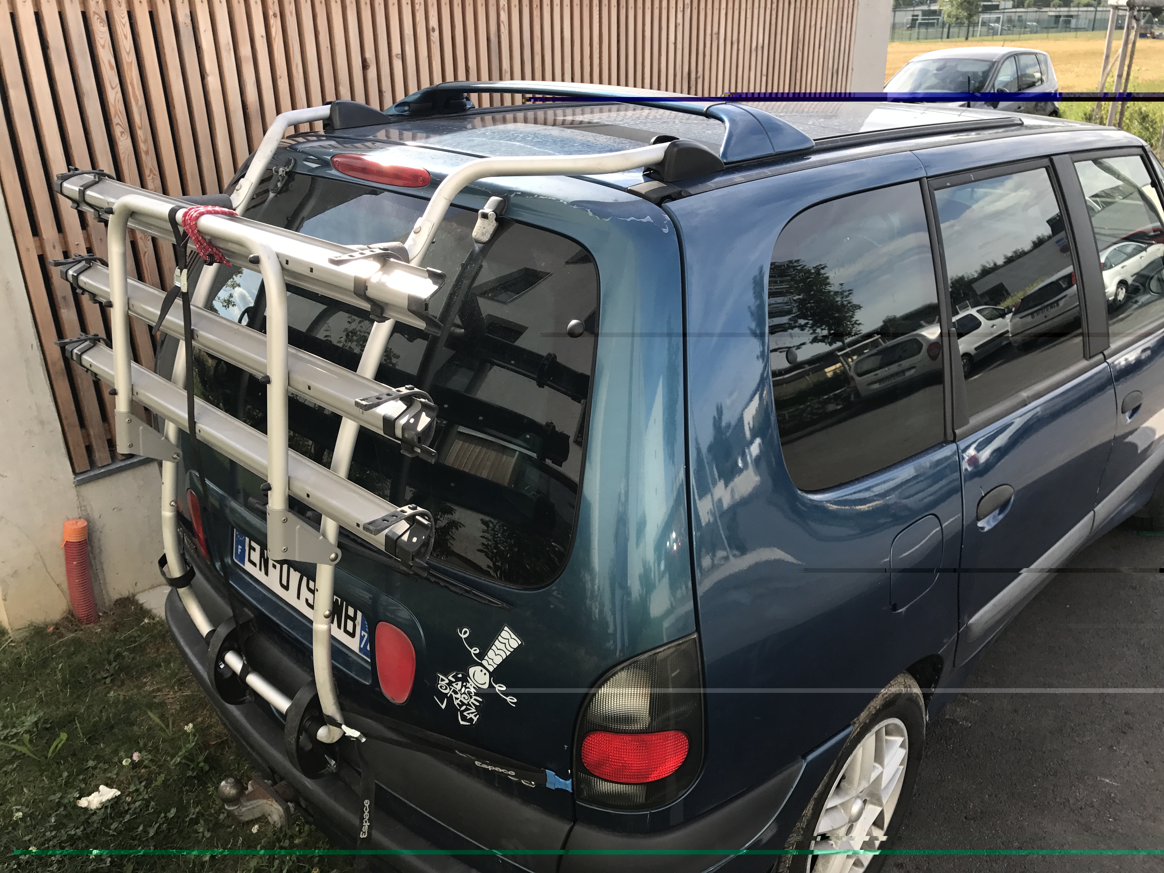

Au passage le porte velo bien sanglé :
Messages : 20345
Re: [RESOLU]problème démontage butée de rail pour les barres de toit
Vii,
Pour éviter que les vélos ne frottent entre eux.... :? :?

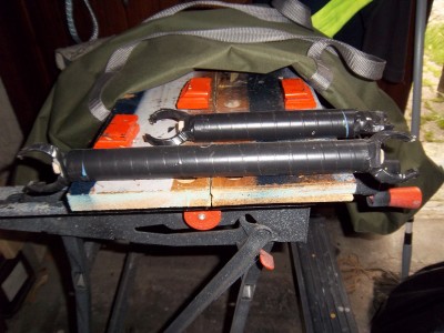

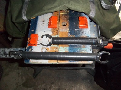

Comme ça :
Je ne les avais pas non plus sur le mien, alors qu'ils apparaissent sur la notice...
Fabrication maison, avec 1 tringle et 4 clips pour PVC de 32.

Non moi ce qui me gêne le plus c'est la hauteur de mon vélo (surtout le guidon) et le télé-péage...
Je suis hors gabarit avec à tout les coups (Même en baissant le guidon je vais perdre juste 3cm). Faudrait que je mesure...

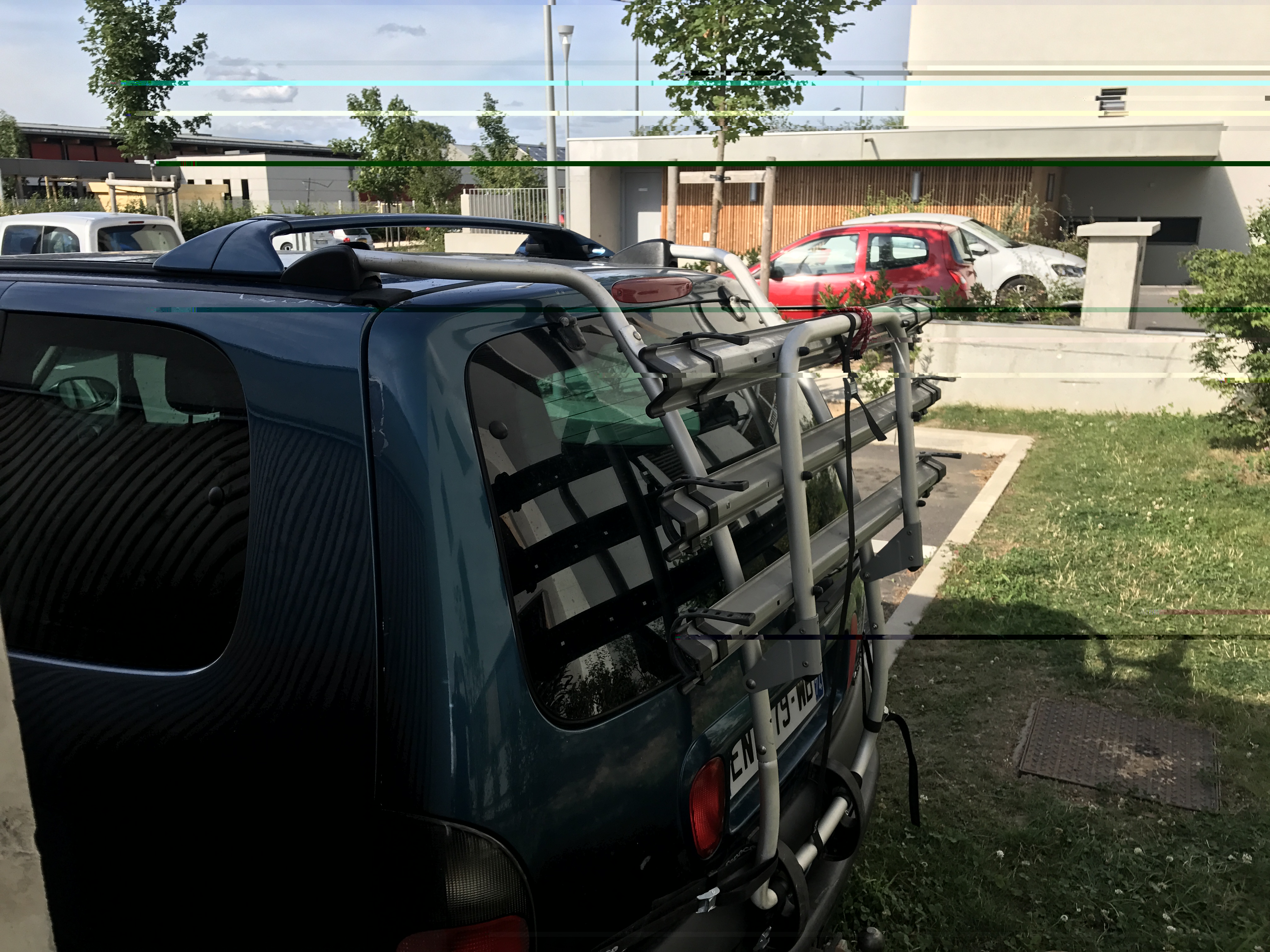

N'y a t il pas moyen de baisser les rails supports ?
MeepMeep74
Messages : 341
Enregistré le : 28 mai 2010, 19:55
Finition : Intens
Message non lu par MeepMeep74 »
camion rouge a écrit :Salut
En zoomant sur cette image on voit clairement que c'est pas possible. De plus il faudrait que la barre du dessus avec les tubes en mousse puisse descendre aussi et c'est pas le cas.
On peut voir, justement en zoomant, que l'assemblage est boulonné, donc, en boulonnant sur celui du bas, on gagne aisement 10cm...!

Bon après je peux tenter de le descendre et d'y ajouter une plaque d'immatriculation.

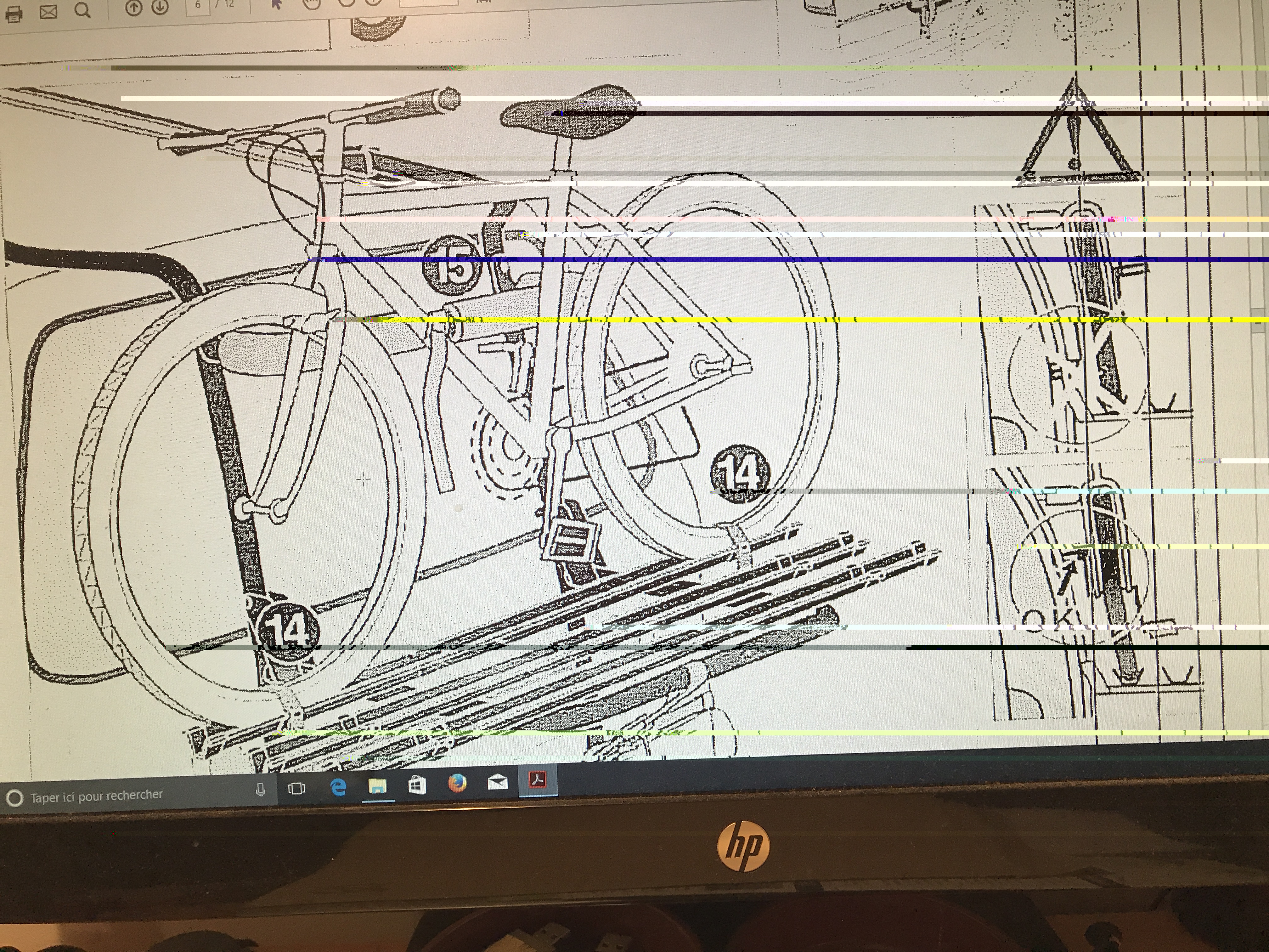

Quoique non surtout pas le descendre sinon la pédale du velo va toucher le hayon et le rayer par la suite.
Déjà cet après-midi en mettant mon vélo, je n'avais pas fait attention mais la pedale était en bas et du coup appuyait sur la lunette arrière. J'ai donc mis la pedale en haut.
Après en regardant la notice, il précisent bien de mettre la pedale en haut car sinon en bas ça tape la vitre.
