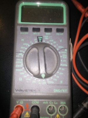

Tu prends un qui ressemble à ça :scania a écrit :
Je vais en ville demain, jspr trouver un multimetre a bon prix. Savez vous dans quel magasin je peux trouver? Car je ne sais pas quoi choisir ...
Merci a vous tous
Avec au moins
- voltmètre alternatif et continu,
- ohmmètre
J'eviterais les premiers prix, il faut quand même un peu de précision.
Vérifie aussi que ce soit une pile courante dedans.
Tu trouves ca dans tous les magasins de bricolage.
