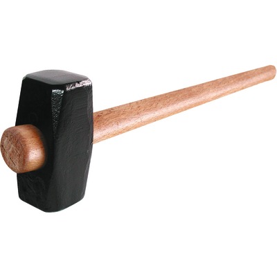

Une idée comme ça...:
As tu testé la masse?
Re: Fils inconnus dans la boite a relais
Posté : 13 avr. 2018, 12:05
par SAHRO
Celle la?
Posté : 13 avr. 2018, 12:40
par camion rouge
Mekilékon!!!

Je crois qu'on en a déjà parlé. J'ai repiqué le + sur l'autre feu mais la masse est toujours la même. Et ça marche et ne grille plus. Donc, je ne pense pas que le souci vienne de la masse.
Et merci sahro, je sais enfin comment réparer mes voitures ! L'outil de Thor tout simplement :lol:
