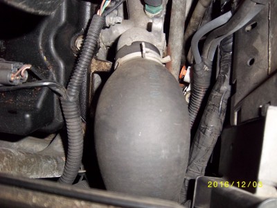

A Djoul,
Regarde cette durite...
Si elle gonfle comme ça..... :? :?
En général, elle est signe avant coureur d'un JDC..
Autre chose, ça dépend des moteurs...
Le V4Y consomme de l'huile, la faute à la valve PCV qui fatigue.., et un carter d'huile sous-dimensionné (5L !) :? :?

EAime a écrit :A Djoul,
c'est surtout signe que la durit a son armature interne hs... :mrgreen:
Re: Espace 4 3.5 V6 qui chauffe et qui perd du liquide de refroidissement.
Posté : 03 juil. 2018, 10:43
par EAime
Et aussi un souci de pression interne..
Je crois que forever71000 en a fait les frais, au début de son "4". :(
Posté : 03 juil. 2018, 11:46
par grostoto
le tout étant de savoir si c'est la pression trop forte qui a pété la durit, ou la durit qui est pété et qui gonfle avec une pression normale...
dans le cas d'un 4, on peut pencher pour la 1ère solution...; car les durit ne sont pas encore trop vieille.
Posté : 03 juil. 2018, 13:25
par Painchocolat19
grostoto a écrit :le tout étant de savoir si c'est la pression trop forte qui a pété la durit, ou la durit qui est pété et qui gonfle avec une pression normale...
ou plusieurs fois une température élevée qui la rend plus molle.
