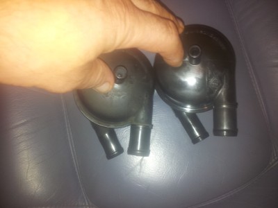

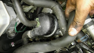

La boite de dégazage ressemble à ce qui se montait aussi chez PSA, sur CX, BX, C25/J5 notamment.
Re: recherche de pièces V6 1997 RXT
Posté : 27 août 2018, 16:51
par SAHRO
Dégazage du Z7X tuyaux opposés ref 7700801134 (différend du L7X ref 7700417218)

un agent rino que j'avais contacté suite aux problèmes de surchauffe m'a demandé une somme astronomique pour cette pièce, supposant qu'elle était la cause de la perte de LDF, je crois me rappeler genre 80€ :shock: ?

tuyaux opposé ? la Ref. est celle du tuyau ou de la boite ?

Je voulais dire que les deux gros tuyaux sur ta capacité de dégazage (Z7X) semblent branchés a l'opposé ,en face l'un de l'autre:
dégazeur Z7X.jpg (29.92 Kio) Vu 3104 fois
et sur le mien (L7X) ils sont comme ça du même côté:
Capa vieux et neuf.jpg (19.45 Kio) Vu 3104 fois
https://www.passion-espace-club.com/view ... e&start=25

rosko a écrit :un agent rino que j'avais contacté suite aux problèmes de surchauffe m'a demandé une somme astronomique pour cette pièce, supposant qu'elle était la cause de la perte de LDF, je crois me rappeler genre 80€ :shock: ?
Cest effectivement le prix

merci grostoto me voilà maintenant informé :wink: cher pour un bout de plastoc quand même :shock:
