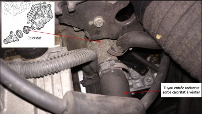

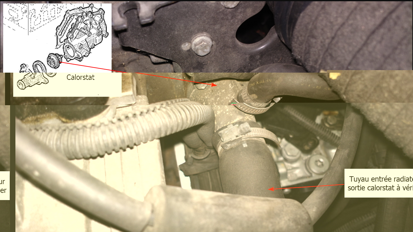

Merci pour votre implication. Merci de m'avoir indiqué l'emplacement du calorstat. J'ai fait monter en température comme dans la vidéo ci-dessous mais je ne savais pas vraiment quelle durite je devais tater pour voir si ça chauffait ou non afin de voir si le calorstat s'ouvrait ou non. J'ai rapproché encore quelques photos pour que vous m'indiquiez quelle durite je dois controler.
Pour que le Calorstat se ferme j'ai vu dans la vidéo qu'il fallait atteindre 90° mais comment le savoir sur l'Espace 3 puisque la température est indiquée par un empilement de 9 barres les unes sur les autres ? Ce soir j'ai fait grimper le niveau à 5 barres. Est-ce que cela correspondait à 90° ?
Pour faire baisser la température j'ai mis la climatisation, ce qui a enclenché le ventilateur et donc fait baisser la température... Le ventilateur ne serait-il pas finalement le fautif puisque c'est moi qui l'ai déclenché ? A moins qu'il aurait fallu que ça chauffe encore plus pour qu'il se déclenche tout seul ?
Je suis perdu car je ne sais plus si c'est du côté du ventilateur ou du calorstat qu'il faut chercher...
Voici la vidéo dont je me suis servi pour tester mon calorstat ainsi que quelques photos pour que vous m'indiquiez quelle durite je dois tater pour voir si mon calorstat s'ouvre et se ferme. Merci d'avance
https://youtu.be/3sZKc1Aw9LA

Moteur F4R
Référence calorstat: 8200772985
Début d'ouverture: 89°
Fin d'ouverture: mini 101°
Moteur F4R

Re: Surchauffe
Le mien declenche après 6 barres
- moufle.vivant
- Messages : 1768
- finition : GTS
- Localisation : Niort (79)
Re: Surchauffe
Tant que ça? Le miens n'est jamais allé jusque là.
Faudrait que je fasse un test en le laissant tourner plus longtemps alors!
Espace I 2000 GTS - 1985 - 214000km --> partit en fumé le 14/12/2018![Crying or Very sad :cry:](./images/smilies/icon_cry.gif)
- Messages : 7587
Re: Surchauffe
Nous 5 barres, mais en longue cote avec l' Eriba
- moufle.vivant
- Messages : 1768
- finition : GTS
Re: Surchauffe
Pas sûr que l’on puisse comparer le comportement du DT avec celui du 16V.
