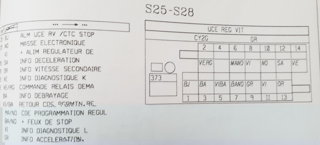

pub2n a écrit :Salut Olivier,
Pour le connecteur gris, J'y crois peu sur un dt !
Par contre, il est marqué quoi comme NT sur le couvercle de ta boite à fusible habitacle ? C'est pour regarder les bonnes docs pour ta prise ;)
le connecteur gris est présent sur les deux, je ne pense pas que la faisceau ait été changé sur le vert. on le voit sur les photos (je crois).
Sur les deux, j'ai NT8125 et NT8126.

C'est bien le regulateur, mais uniquement sur le JEOD selon les docs, et donc faisceau habitacle commun à toutes les motorisations.

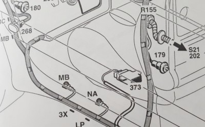

Merci pub2n pour les schémas... Une photo du boîtier serait intéressante.
je crois que les miens sont des JE0E...
je ferai une photo détaillée du connecteur demain

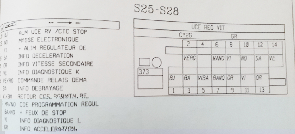

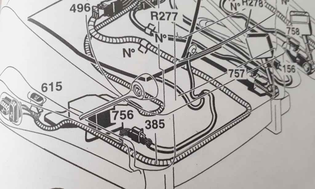

Les schémas
Message non lu par olivierd »
j'ai retrouvé ma RTA, j'aimais bien les schémas du genre : http://www.dudus-company.com/wp-content ... /02/gs.pdf mais maintenant, il n'y a plus que des petits carrés avec quelques broches et ça donne ça : http://www.dudus-company.com/wp-content ... pace-1.pdf. RTA 603 pages 200 , 201 et 211.
Je suppose que sur le mien, c'est un connecteur à 30 broches donc les numéros ne correspondent pas avec celui du schéma de ma RTA, les parties notées en rouges n'existent pas, du moins je suppose... ça doit être ce brochage : http://www.dudus-company.com/wp-content ... .18.47.pdf.
Si j'ai bien suivi :
je dois avoir sur le connecteur orange,
12V entre les broches 5 et 9, le + sur la 5
une continuité entre la broche 15 (ligne L) du connecteur orange à la broche 15 de la prise diag
Une continuité entre la broche 12 (ligne K) du connecteur orange à la broche 7 de la prise diag...
Si tout cela est OK, c'est mon/mes boîtiers qui est/sont HS...
Je suppose que pour faire des mesures de continuité sur les lignes du bus il vaut mieux débrancher la batterie...
Olivier
