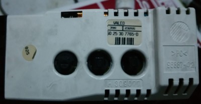

C'est quoi la différence entre les 2 compte tour Essence et diesel ? on les reconnait commentmoufle.vivant a écrit :Le plus compliqué sera de mettre la main sur un compte tour pour Espace Essence, ça ne court pas les rues.

Sur l'Avantime BVA le compte tour indique aussi le rapport engagé et n'est pas couleur.onfre a écrit :Et pour le compte tours :

La difference entre les diesel et essence est dans le debut de zone rouge !
4500 pour les diesel
5500 pour les essences !
Et surement aussi les nº de serie !
Dès demain je pourrai te donner ceux du modele diesel !

je viens de trouver les numéros:
60 25 316 270 : diesel
60 25 316 269 : essence
Sait tu si il faut changer la grille de ventilation ?
Yves

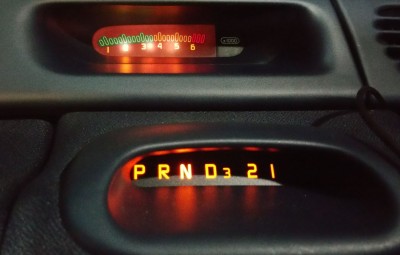

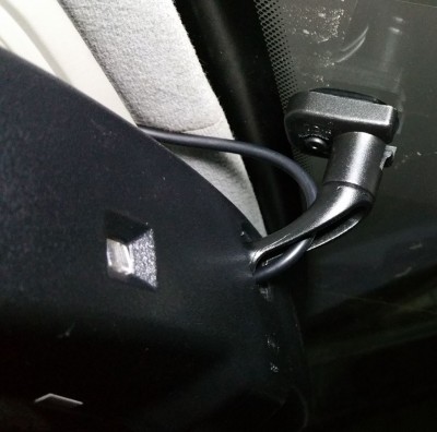

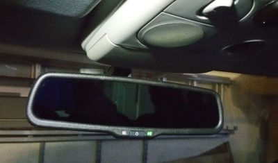

voici les travaux du jour :
Installation d'un retro intérieur par un automatique chinois :
https://www.aliexpress.com/item/3268260 ... 2e0ezHGGmJ
Je me suis raccordé sur la prise du retro électrochrome et en plus ça marche
Installation d'un compte tours ,merci à onfre pour son tuto qui m'a bien aidé :
Yves

Sympa le rétro et t'aurais pu trouver un modèle avec vidéo intégrée pour mettre une caméra de recul !

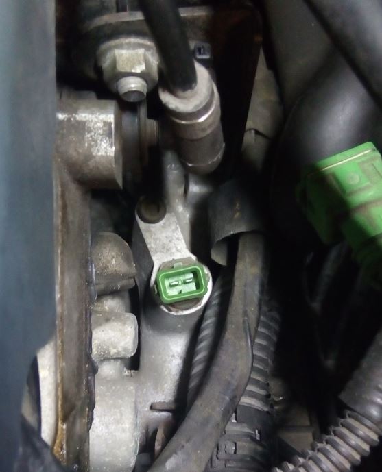

Re: Espace III de Troublouse

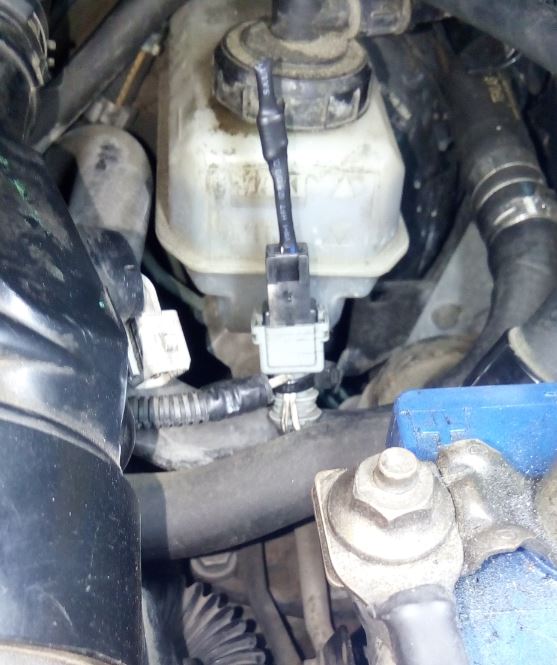

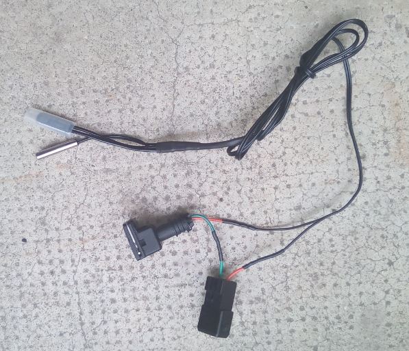

Bonjour ,
Passage au E85de mon E3 :
Passage progressif à l'E85 de 25% à 75% sans allumage de voyant .
De 75% à 100% pas d'allumage voyant et tout va bien , le démarrage à froid ne pose pas de problème vu la température...
A partir de 75 % j'ai branché la Clip et ai constaté qu'il y avait des alarmes mineures de richesse .
Depuis le début de mes essais j'ai fait 3000Km et l’automne approchant j'ai installé un dispositif de démarrage à froid réalisé à partir d'un thermocontact NO de 20° et d'une thermistance de 10Kohms mise en parallèle le tout mis en série sur ma sonde de LDR.
Je pensais à l'origine mettre un Kit E85 . Suite à la lecture de cet article : http://super-ethanol.com/forumE85/viewt ... f=21&t=335.
J'ai installé une résistance de 26Kohms à la place de la sonde de température d'air . Depuis ces modifs j'ai fait 800Km et après passage à la CLIP plus d'alarme richesse.
A suivre
A suivre

- Messages : 5564
Cela me paraît super intéressant merci du partage, je réfléchis à que quoi faire pour mon space

- Messages : 7963
vu la photo de la sonde t°, j'en déduis qu'on cause du V6...
surtout, ne laisse passer aucun accoup du à un pb de richesse, car la boite n'apprécie pas du tout.
