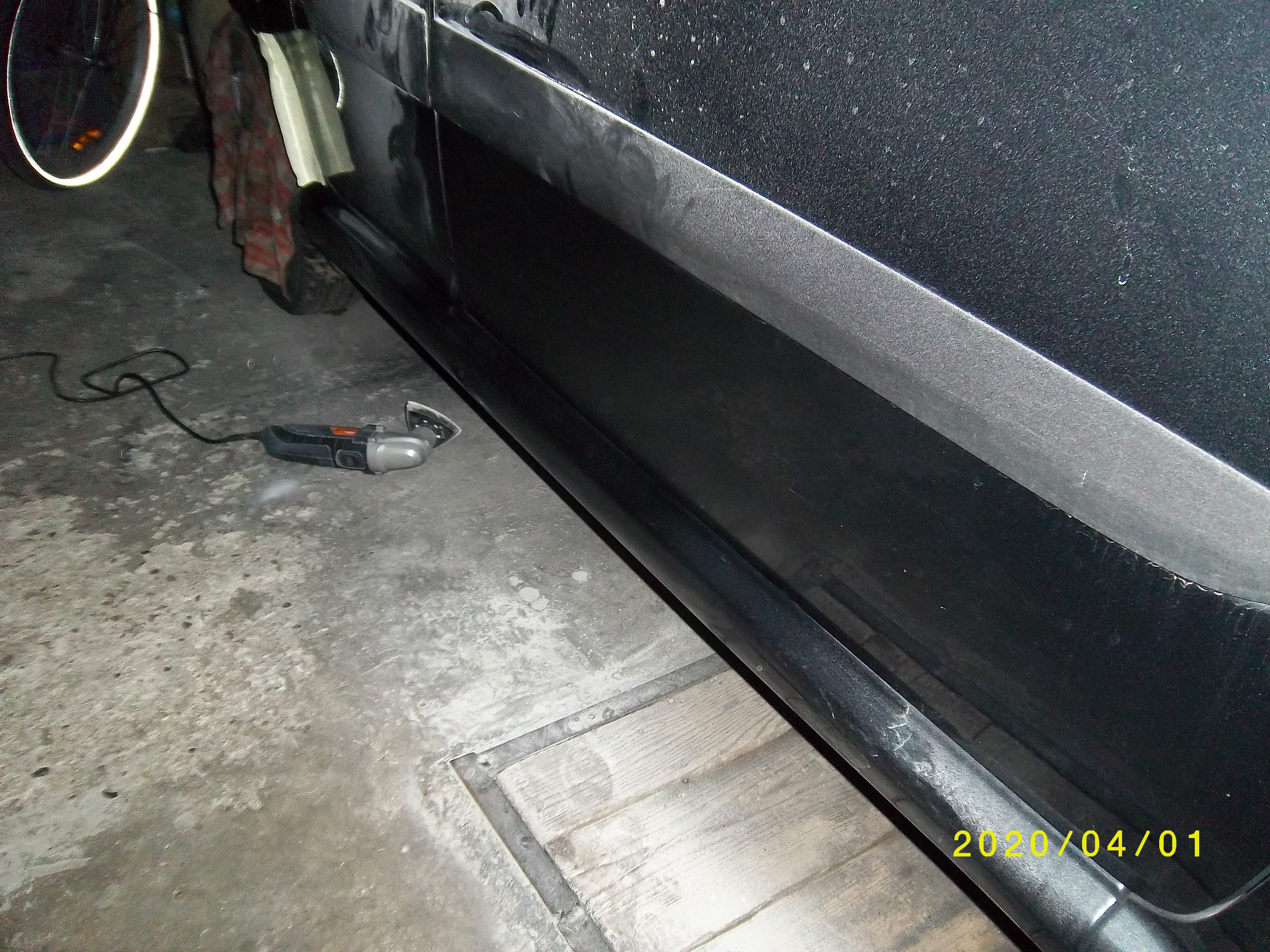

Stand by pour le moment, et ça m'agace, car j'avais presque fini !
La faute au vent du nord qui me refroidit le garage (la porte du garage étant dans l'axe du vent), et m'empêche de poncer correctement, car je ne peux pas faire ça, porte fermée..
Si le vent se calme cette après-midi, je verrai à reprendre le chantier !

Les petits accrocs ont été fait à la main sans problèmes, mais la portière nécessite du mécanique (le creux s'est révélé être plus profond que prévu, et la conception de l'intérieur de portière ne permet pas un débosselage de l'intérieur..)grostoto a écrit : 30 mars 2020, 12:42 ponçage à la main ? si tu fais cela à la main, et au papier mouillé, cela limite la poussière...
Du coup, grosse production de poussière et pour un asthmatique.......

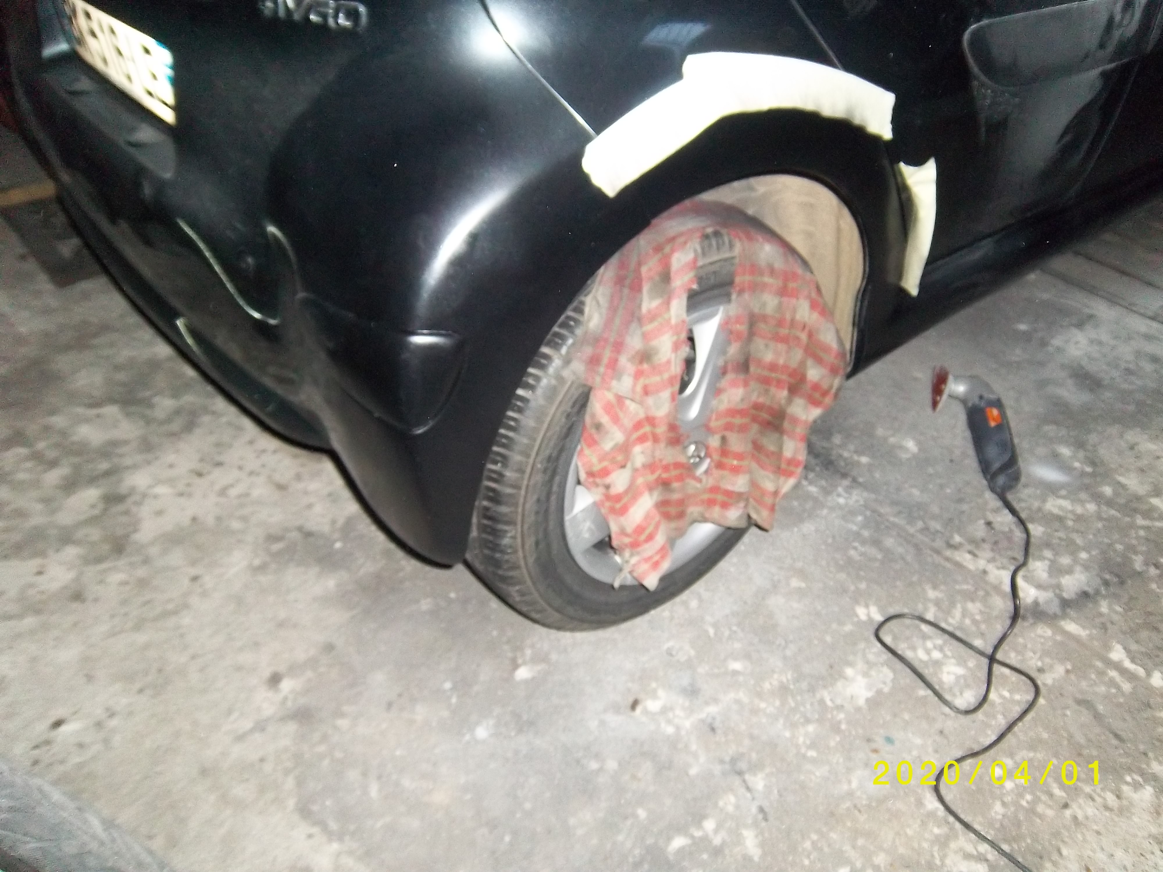

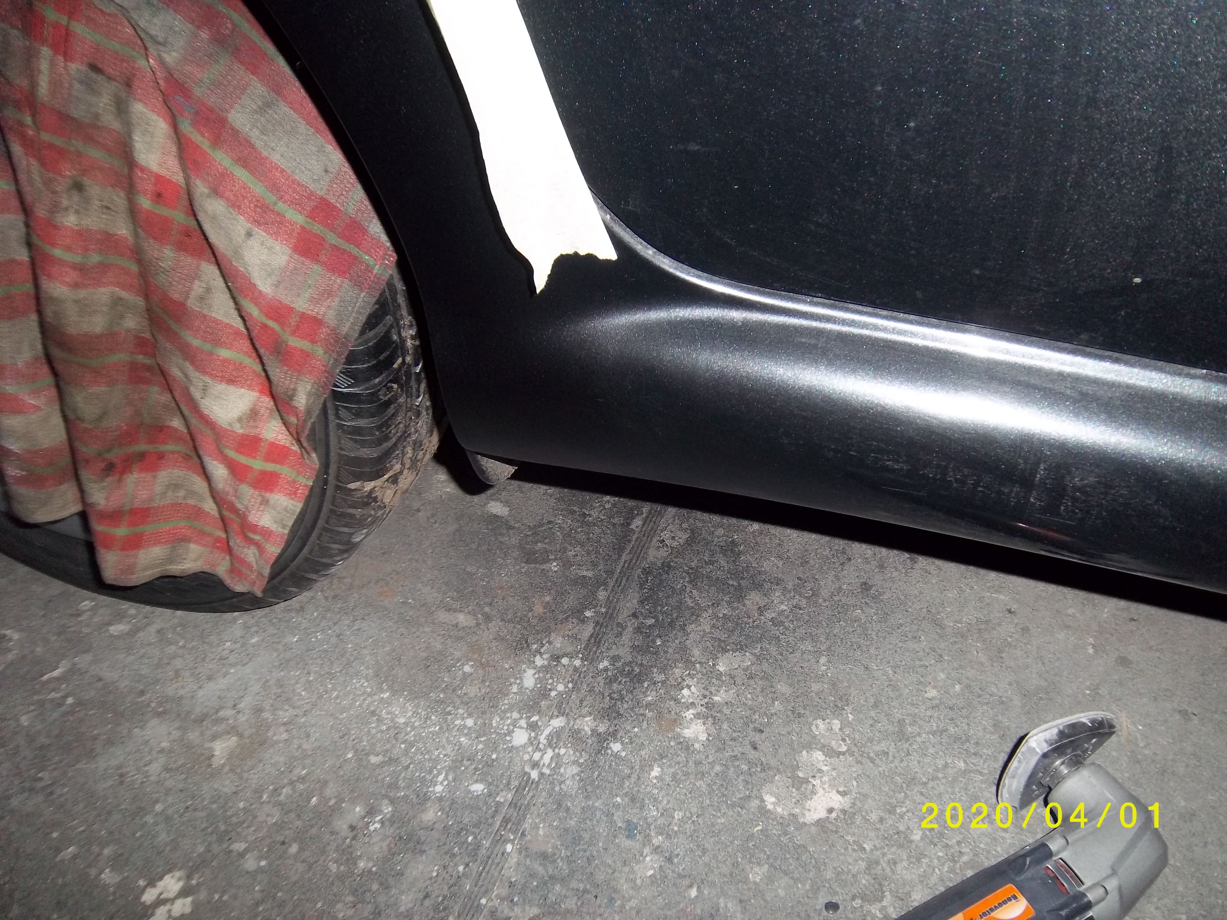

Terminé !
Demain, lustrage, et on s'occupera de refaire les enjoliveurs, encore que je me tâte pour en racheter d'autres, je verrais si je peux les récupérer.
Zut, j'ai inversé les légendes des 2 dernières photos.
Ce n'est pas parfait, mais ça lui redonne un coup de jeune !

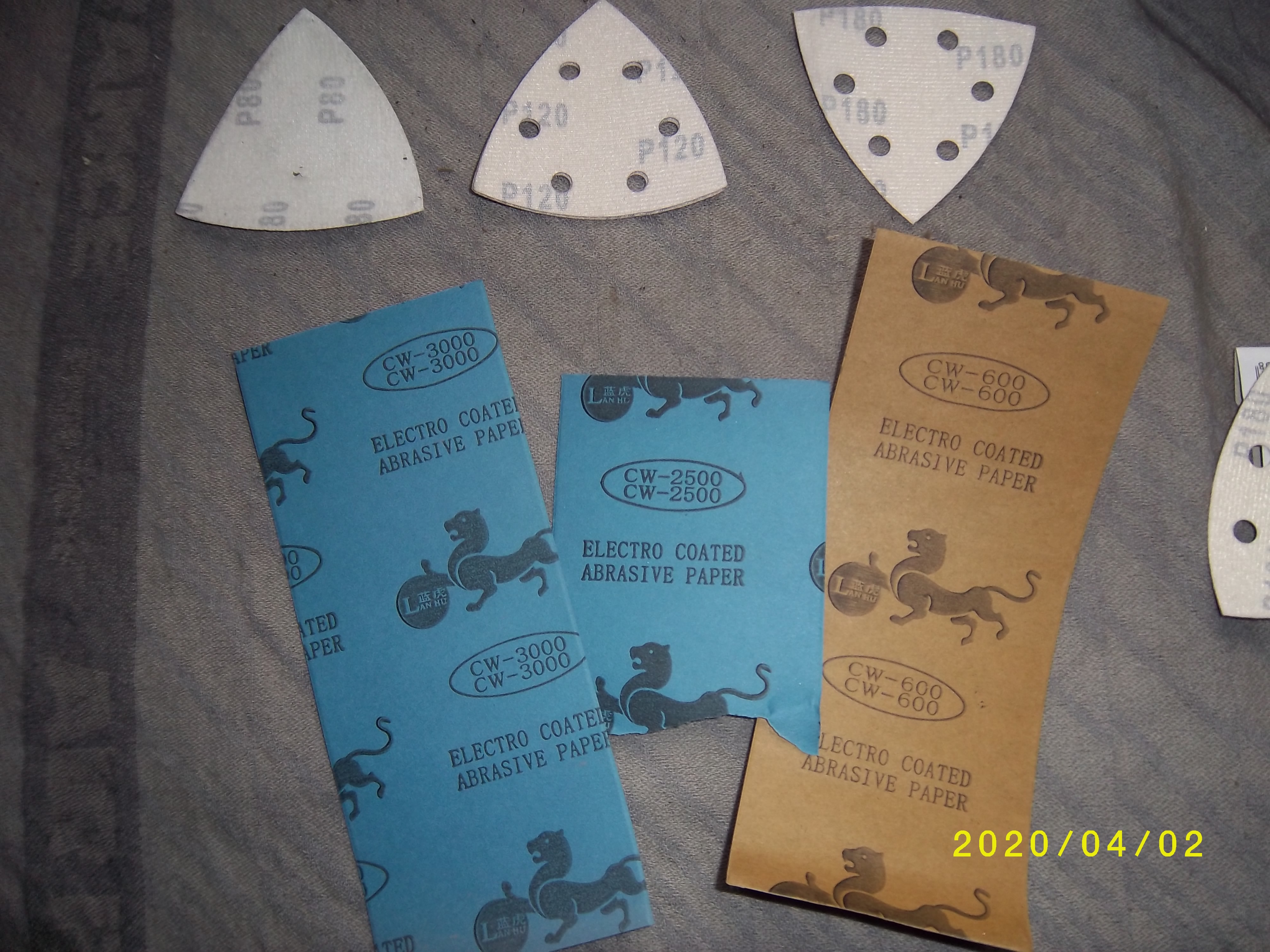

Ponceuse montée sur outil multifonctions, bien plus pratique que la grosse ponceuse vibrante !
Triangles abrasif de 80, 120 et 180 pour dégrossir à la machine,
Papier de verre à l'eau de 600, 2500 et 3000 pour les finitions et les petits "bobo"

Terminée.
Faudra quand même que j'investisse dans une lustreuse.
Le vernis ne ressort pas comme je voudrais.
Demain, Espace et ses plaquettes AV, niveau de boite, et étriers AR.
Lundi, la Vel Satis (juste la carrosserie). Il faudra faire après vidange moteur/boite, mais je n'ai pas l'huile.....

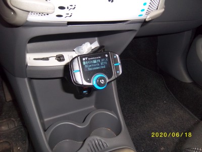

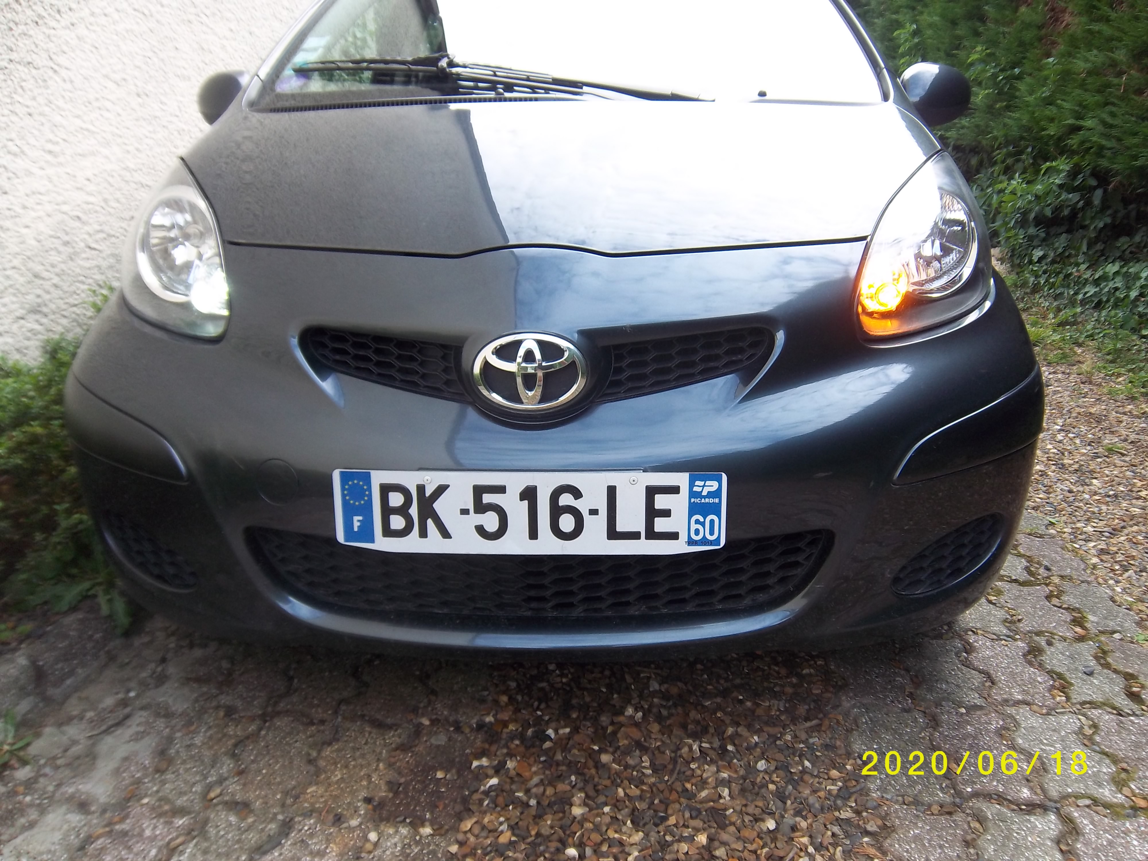

Comme la Vel Satis,
Feux de jour incorporés dans les clignotants.
Et un petit bidule pour le main libre du téléphone..
Pas mal, pour 12.50€ !
