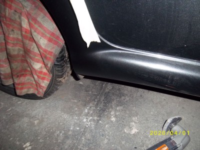

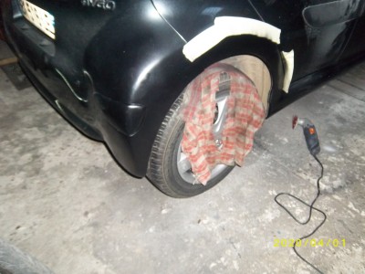

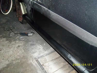

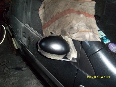

Terminé !
Demain, lustrage, et on s'occupera de refaire les enjoliveurs, encore que je me tâte pour en racheter d'autres, je verrais si je peux les récupérer.
Rétro droit
Rétro droit
L'arrière droit (j'ai fait la même chose sur l'arrkière gauche)
Bas de caisse
Bas de caisse
La portière qui m'a donné le plus de fil à retordre
Zut, j'ai inversé les légendes des 2 dernières photos.
Ce n'est pas parfait, mais ça lui redonne un coup de jeune !

Ponceuse montée sur outil multifonctions, bien plus pratique que la grosse ponceuse vibrante ! :mrgreen:
Triangles abrasif de 80, 120 et 180 pour dégrossir à la machine,
Papier de verre à l'eau de 600, 2500 et 3000 pour les finitions et les petits "bobo"
