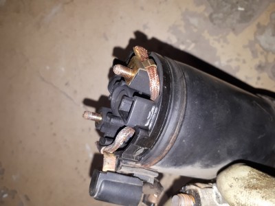

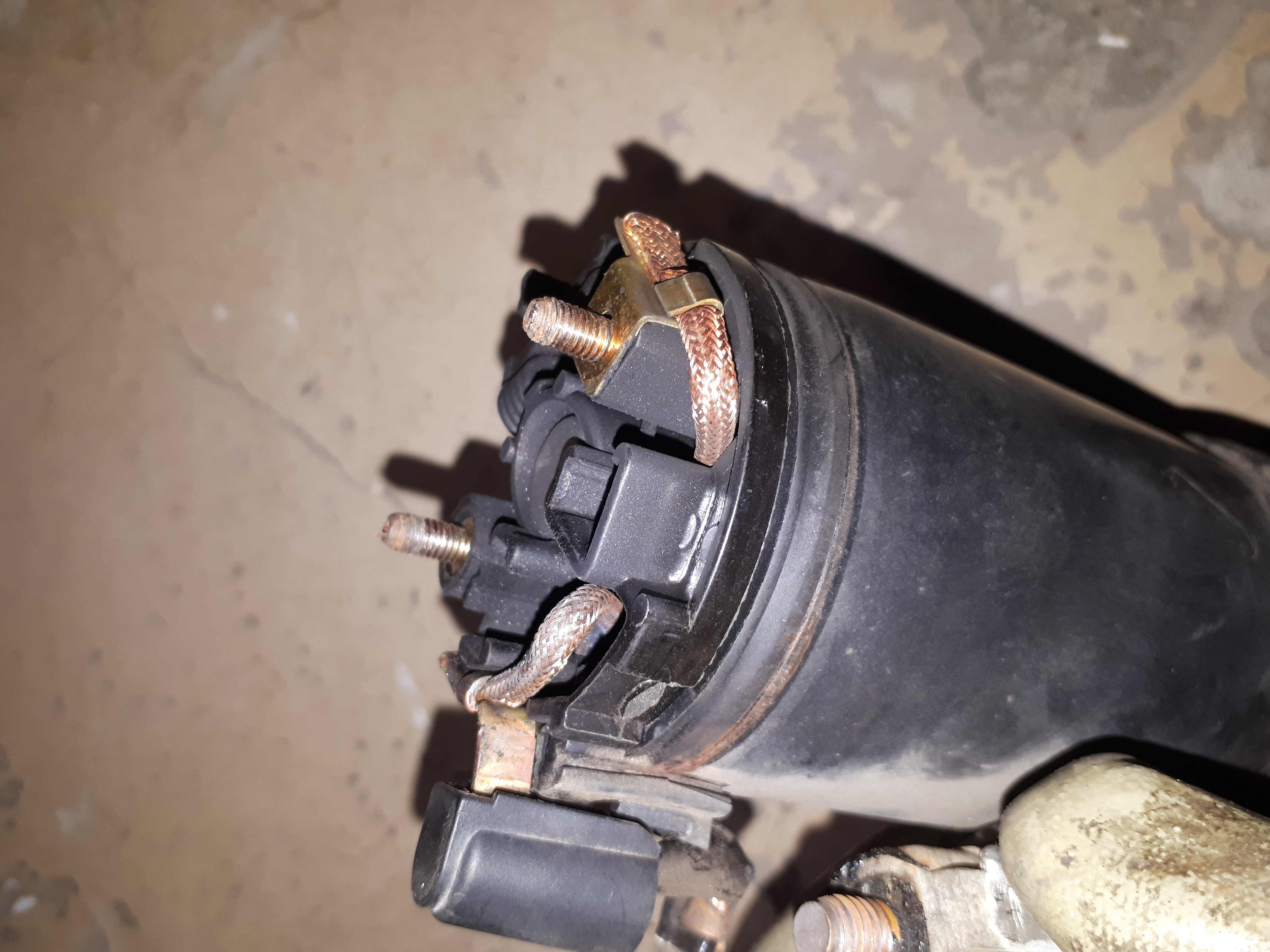

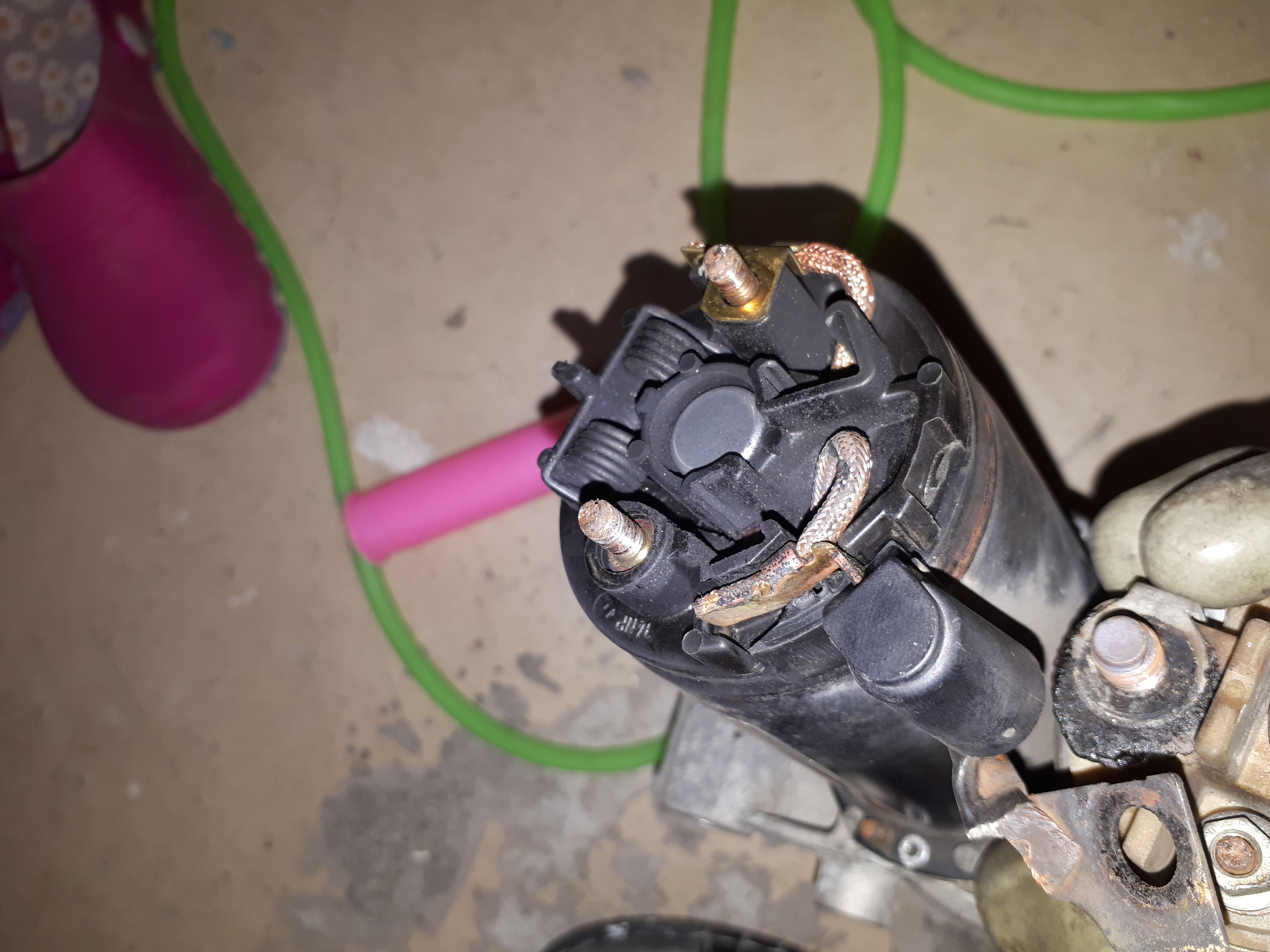

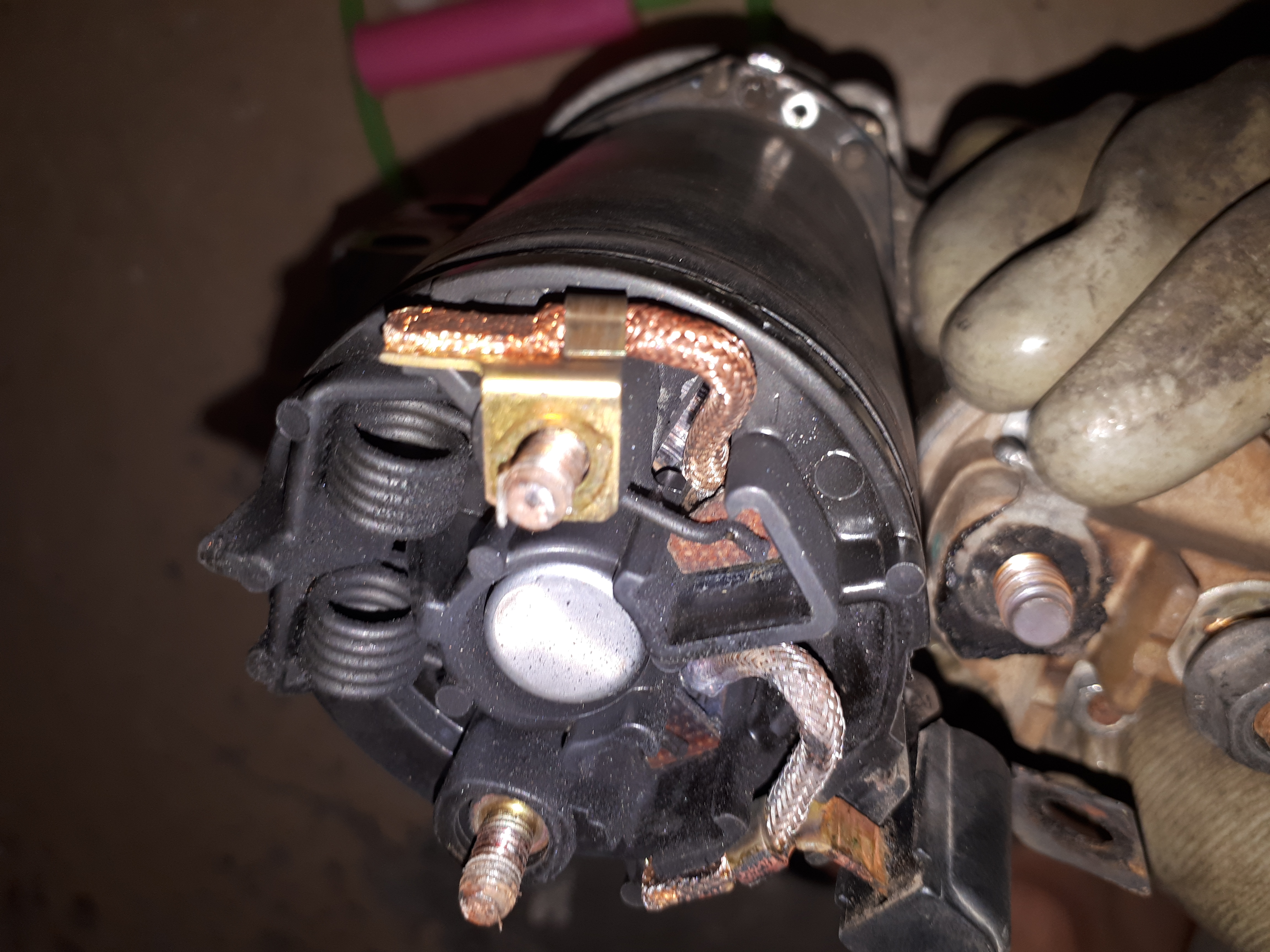

Piur une fois que je travaille pas tout le samedi, j en ai profité pour sortir le demarreur (tout seul!) en 20 minutes.
Je l ai testé et la la roue sort mais le demarreur ne tourne pas.
Je vais le nettoyer demain et retenter.
Encore merci à Sahro pour les images qui m ont considérablement facilité la vie.

Coucou Pierre. 20 minutes et en plus c'est moi! En fait il est bien accessible.
J'ai nettoyé le demarreur et l'espace est reparti comme une fleur.

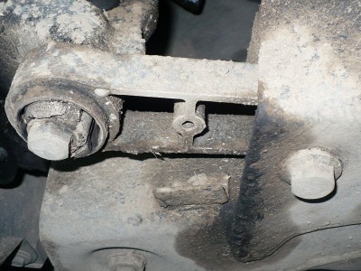

controle ta biellette de reprise de couple

fkp 94 a écrit : 22 juil. 2019, 10:09 controle ta biellette de reprise de couple
Coucou et merci !
Question bête, c'est ou ?
Espace I TSE 1990
Espace II 2.8 V6 RXE 1992
Messages : 20386
Re: Remise en forme Espace III Long V6 Privilege
Georgesetcie a écrit : 22 juil. 2019, 10:13
Coucou et merci !
Coucou, Georges,
Bravo pour ton opiniâtreté !! Tu vas y arriver !!!
La biellette de reprise de couple, se trouve sous le moteur, reliant celui-ci au berceau ou au châssis, selon les véhicules.
Elle ressemble à une "côte d'agneau" ! :mrgreen: :mrgreen:
