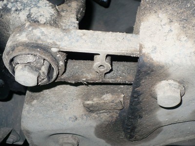

controle ta biellette de reprise de couple
Re: Remise en forme Espace III Long V6 Privilege
Posté : 22 juil. 2019, 10:13
par Georgesetcie
fkp 94 a écrit : 22 juil. 2019, 10:09 controle ta biellette de reprise de couple
Coucou et merci !
Question bête, c'est ou ?
Posté : 22 juil. 2019, 10:23
par EAime
Georgesetcie a écrit : 22 juil. 2019, 10:13
Coucou et merci !
Coucou, Georges,
Bravo pour ton opiniâtreté !! Tu vas y arriver !!!
La biellette de reprise de couple, se trouve sous le moteur, reliant celui-ci au berceau ou au châssis, selon les véhicules.
Elle ressemble à une "côte d'agneau" ! :mrgreen: :mrgreen:

Je comprend mieux, ça passe bien, mais avec un gros accoup.
Fait une bonne vidange pour commencer, et éventuellement, un raz des adaptifs de la bva
