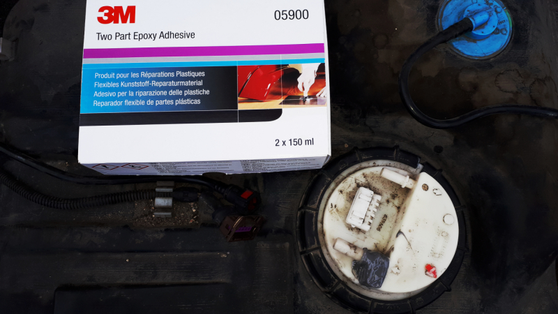

Posté : 16 janv. 2020, 16:09
par pub2n
Premier test à la bi-composant recommandé par mon grossiste :
Si cela n'est pas efficace, on passera à la solution ultime, shunt du coude ! j'ai déjà les durites.

Réparation opérationnelle et étanche:

Épisode VII (le VI étant la réparation et son test) : Le coup de (la) pompe
On arrive chez Georges vers 10 h, remontage en un eclair, remplissage de 10 litres de super et on teste.
Tout roule, il est 11 h, tout est ramassé er nous sommes prêts à partir :) ... du moins jusqu'à 11h05 le temps de voir si tout est ok , et là, c'est le drame : le réservoir re devient une vraie fontaine :evil:
Re: Espace 3 Privilege long V6 24V
Posté : 25 janv. 2020, 20:41
par pub2n
L'epoxy à tenu le choc, mais le primaire, non, mon fournisseur va m'entendre :!:
Épisode VIII : Mac Gyver
On re dépose le réservoir et avisons.
On va directement brancher les durite en interne, j'avais prévu de quoi (durits de 8mm, colliers inox).
Le père de Georges ramène perceuse, Dremel, et des idées pertinentes ;)
Voilà le résultat
Il est 13h tout est OK cette fois ci, plus de possibilités de fuites !
