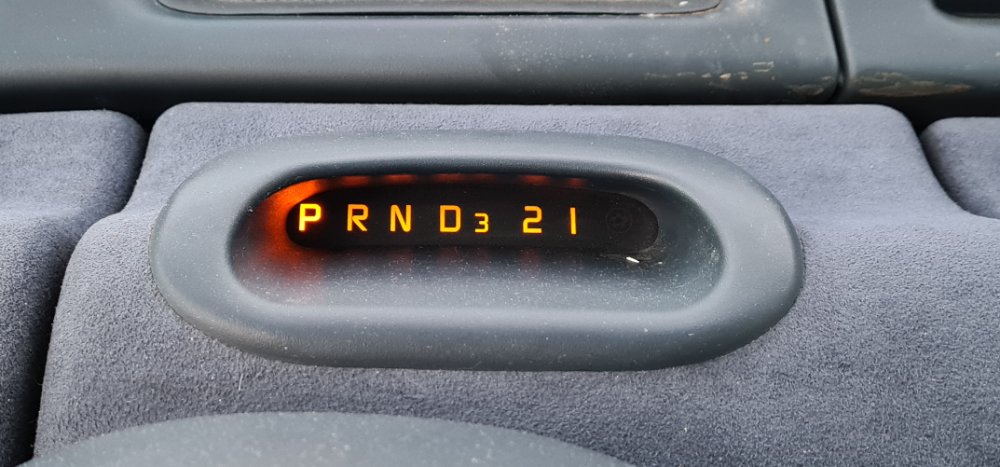

Quelques news :)
Redémarrage ce matin, il n'avait pas tourné depuis juin faute de temps, planning overbooké :(
Et là, surprise, la boîte automatique tourne comme une horloge, les rapports se passent mais toujours pas d'affichage des rapports au tableau de bord ! On va essayer de travailler dessus pendant les vacances en fonction de la météo !
Et toujours cette alerte air bag depuis le CT !
Re: [Pub2n] III long V6-24 Privilège Cuir
Tadaaaaa !
Après nettoyage des cosses du calculateur de boite, tout est OK et l'affichage de rapports de boîte re fonctionne !
On avance :)

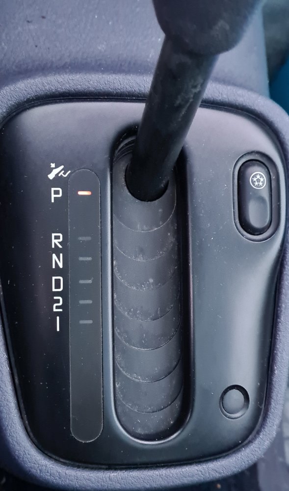

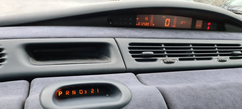

Une petite image de ce soir !

chtimi73 a écrit : 24 déc. 2020, 21:13 Salut,
612000kms pour ce V6 ?
Beug du compteur ou kilométrage réel ?
En tout cas bravo pour l'avancement de ce V6 :mrgreen:
Environ 290 000 !
Travaux du jour :
J'ai récupéré mes affichages au plus juste :)

pub2n a écrit : 06 mars 2021, 19:11
Environ 290 000 !
Travaux du jour :IMG_20210306_190844.jpg
Et c'est quoi le souci ? Un problème de tringlerie ?
Non, de la connexion avec un faux contact et un mauvais ajustement de la console qui avait été bricolée ! Il avait été monté du 220 et de la sortie vidéo dessus et console était décalée d'1 cm !

pub2n a écrit : 07 mars 2021, 06:44 Non, de la connexion avec un faux contact et un mauvais ajustement de la console qui avait été bricolée ! Il avait été monté du 220 et de la sortie vidéo dessus et console était décalée d'1 cm !
Quand tu parles de la console, tu parles de la pièce/habillage dans laquelle se loge le levier de vitesse ?
PeteTheCoyote a écrit : 07 mars 2021, 09:46
C'est bien cela, avec le frein à main ;)

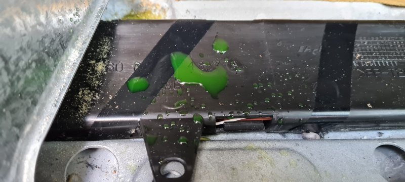

La blague du jour : je résouds ma piscine d'eau de pluie côté passager.... maintenant c'est le côté chauffeur qui s'y met !
