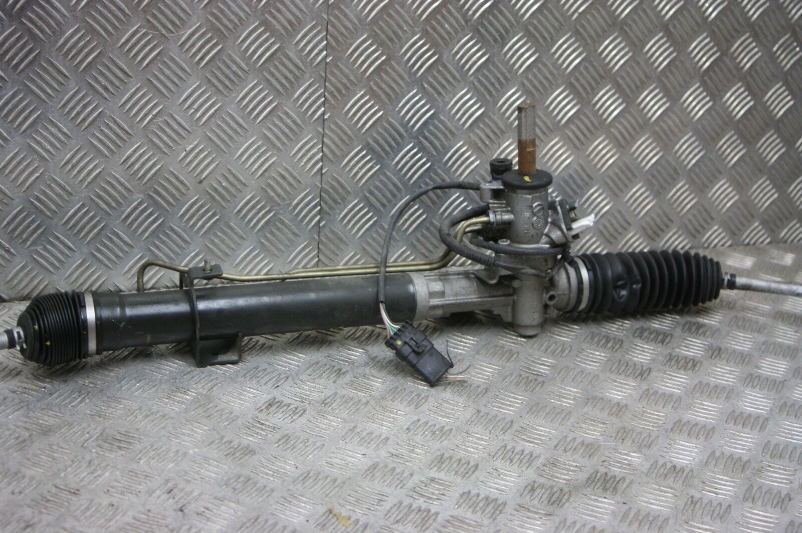

Alors si, il y a bien une DA assisté hydraulique et le niveau, la couleur, l'odeur est nickel.
Par contre cette fameuse connectique de l'assistant électrique, je ne les pas trouvé, et je ne sais pas ou chercher, c'est un peut le bronx sous le capot!
Donc si une âme charitable pourrais me dire ou elle est cette connectique de M......!

Direct sur la crémaillèreBycker a écrit : ↑18 avr. 2020, 21:18 Alors si, il y a bien une DA assisté hydraulique et le niveau, la couleur, l'odeur est nickel.
Regarde par le passage de roue côté conducteur

Ok, demain a quatre pattes sous le passage de roue coté conducteur!
Ça sera pas très dur je les désosser pour changer l’échangeur que je n'est pas encore reçu!
Merci en tout cas du tuyau.

La fiche noir, c'est celle-ci qu'il faut que je trouve?

Certainement oui

J'ai déposé le berceau récemment donc c'est encore frais dans ma tête
La prise est ici derrière l'écran pare boue.
Y'a une petite prise pour un capteur de vitesse et une plus grande (5/6 broches environ) qui est celle de la direction assistée.

Cela te permettra de suivre le chemin du cable vers la crémaillère

Cool......Super.....merci beaucoup, tes vraiment un chef, tu vas m’économisai de le recherche.
Je regarde ça dés qu'il pleut plus!!!
