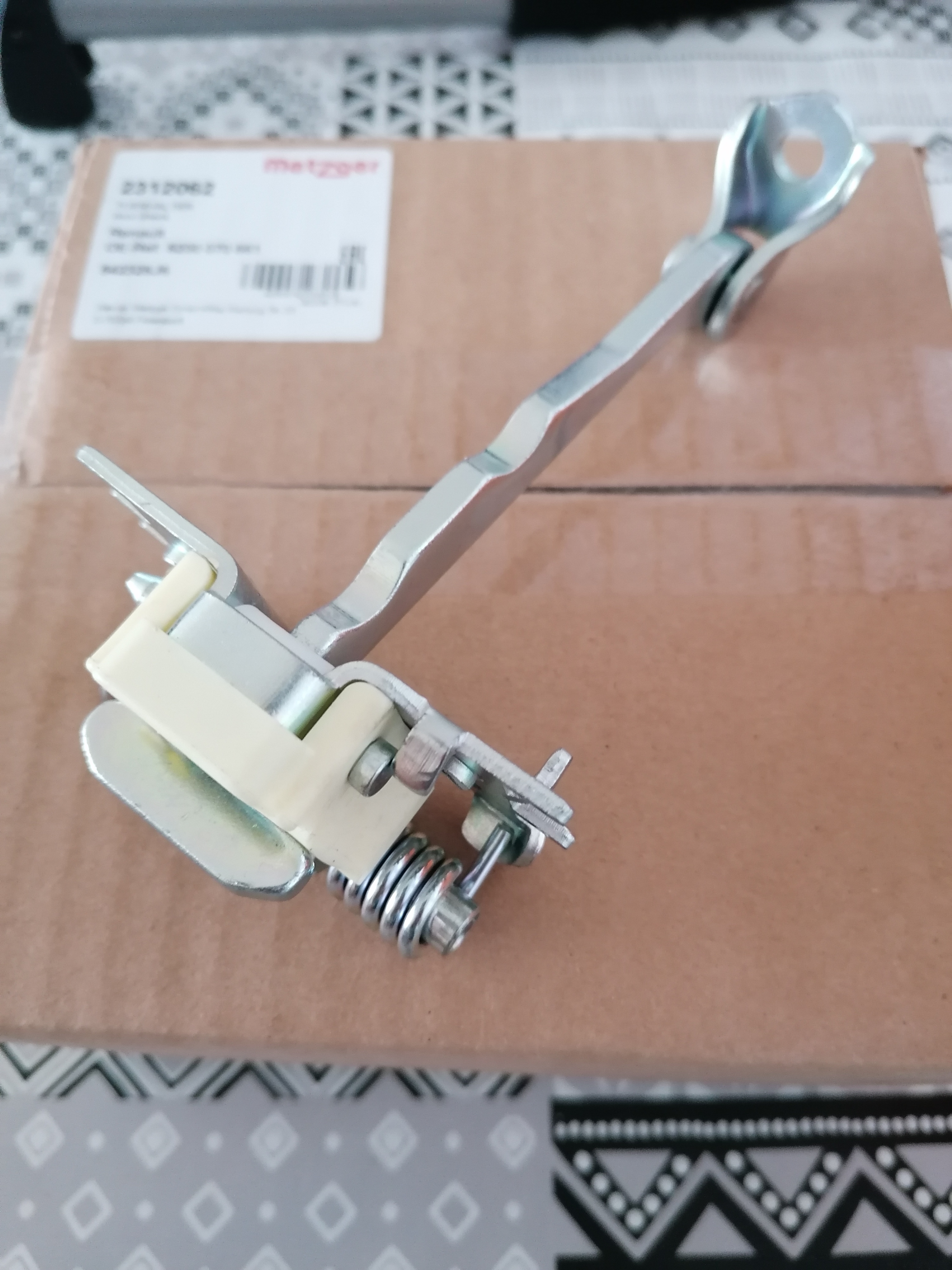

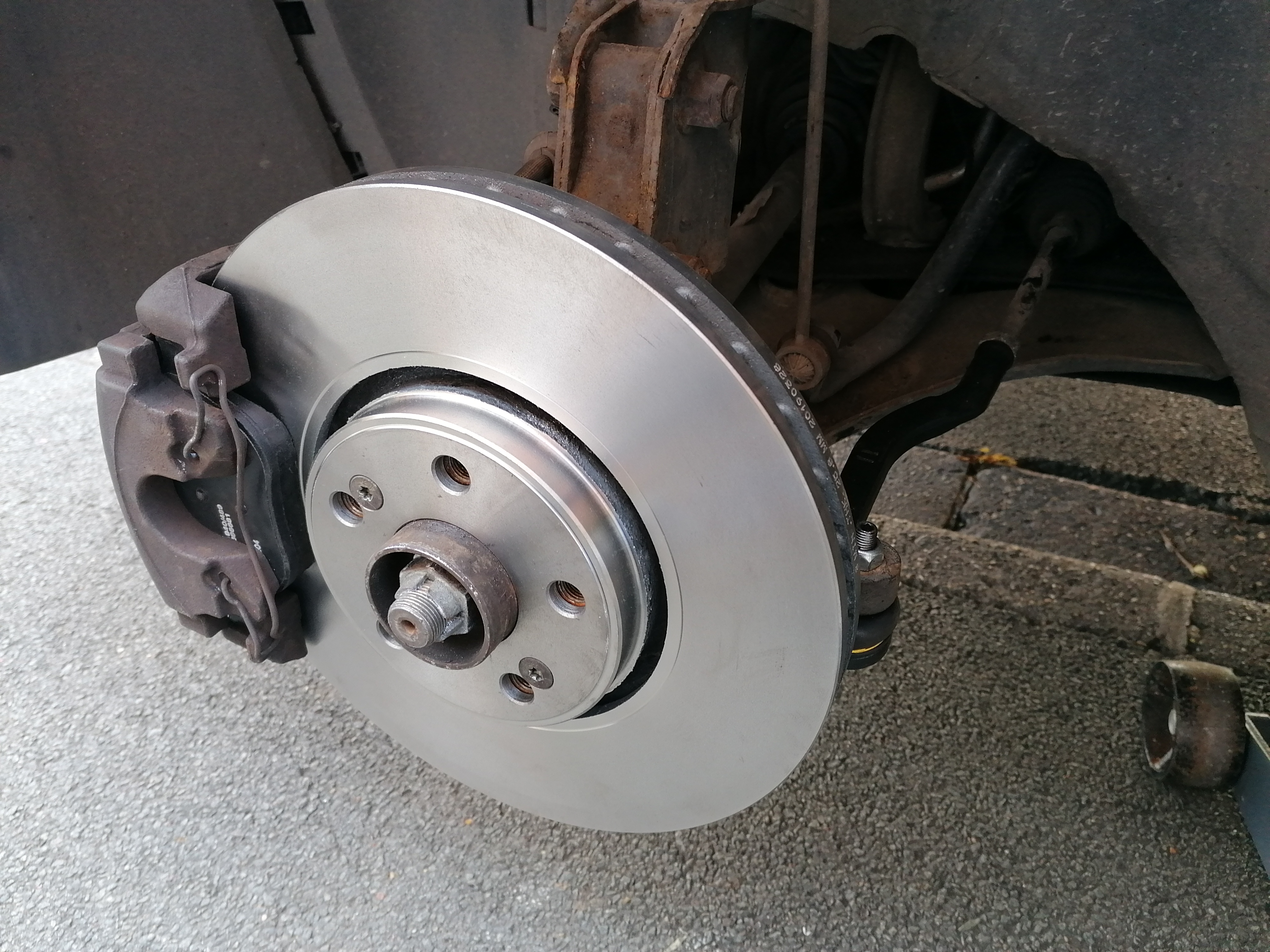

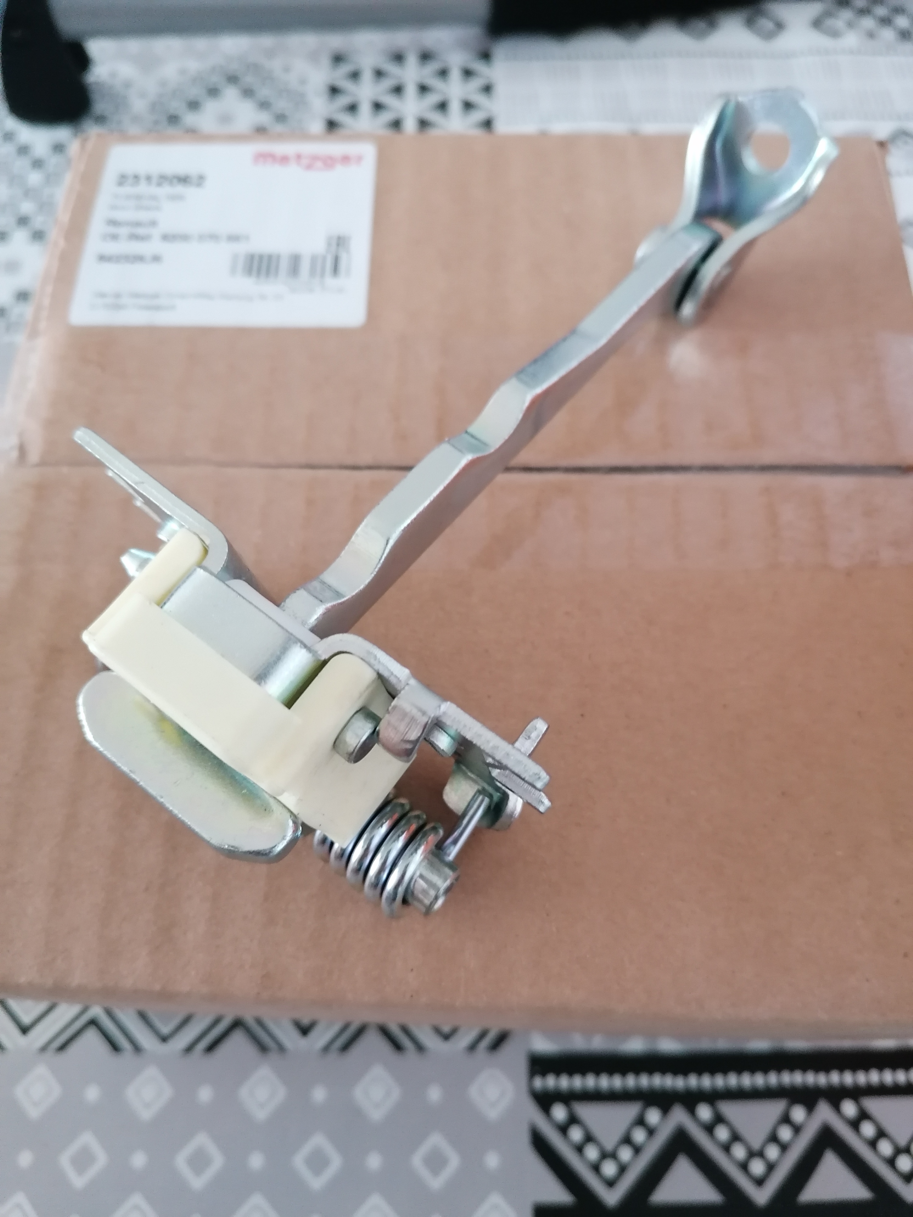

Ce matin remplacement disque, plaquettes et rotules de direction (une de hs)
À venir remplacement d'un cale porte arrière

Arriver à l'instant

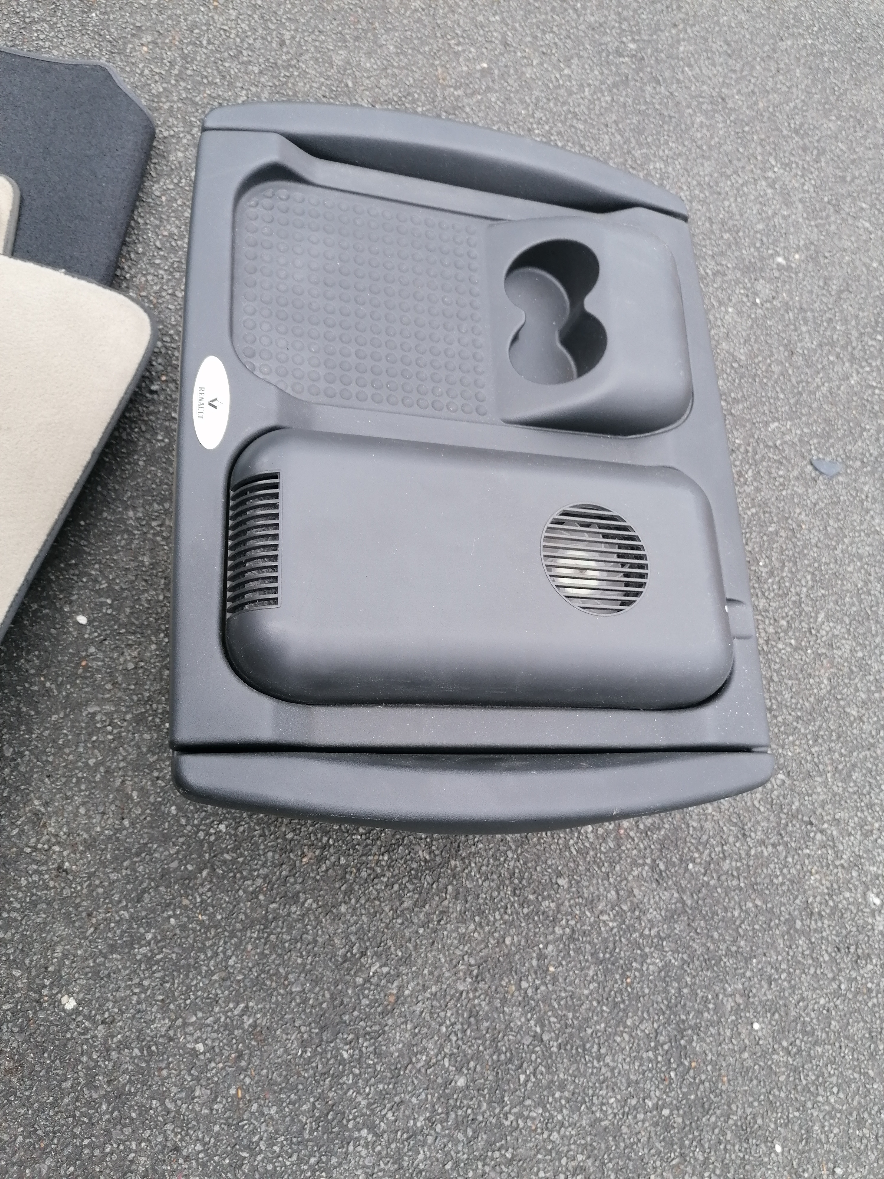

Passage de Vincent (Orval56) pour me déposer la glacière et les tapis
Merci à lui

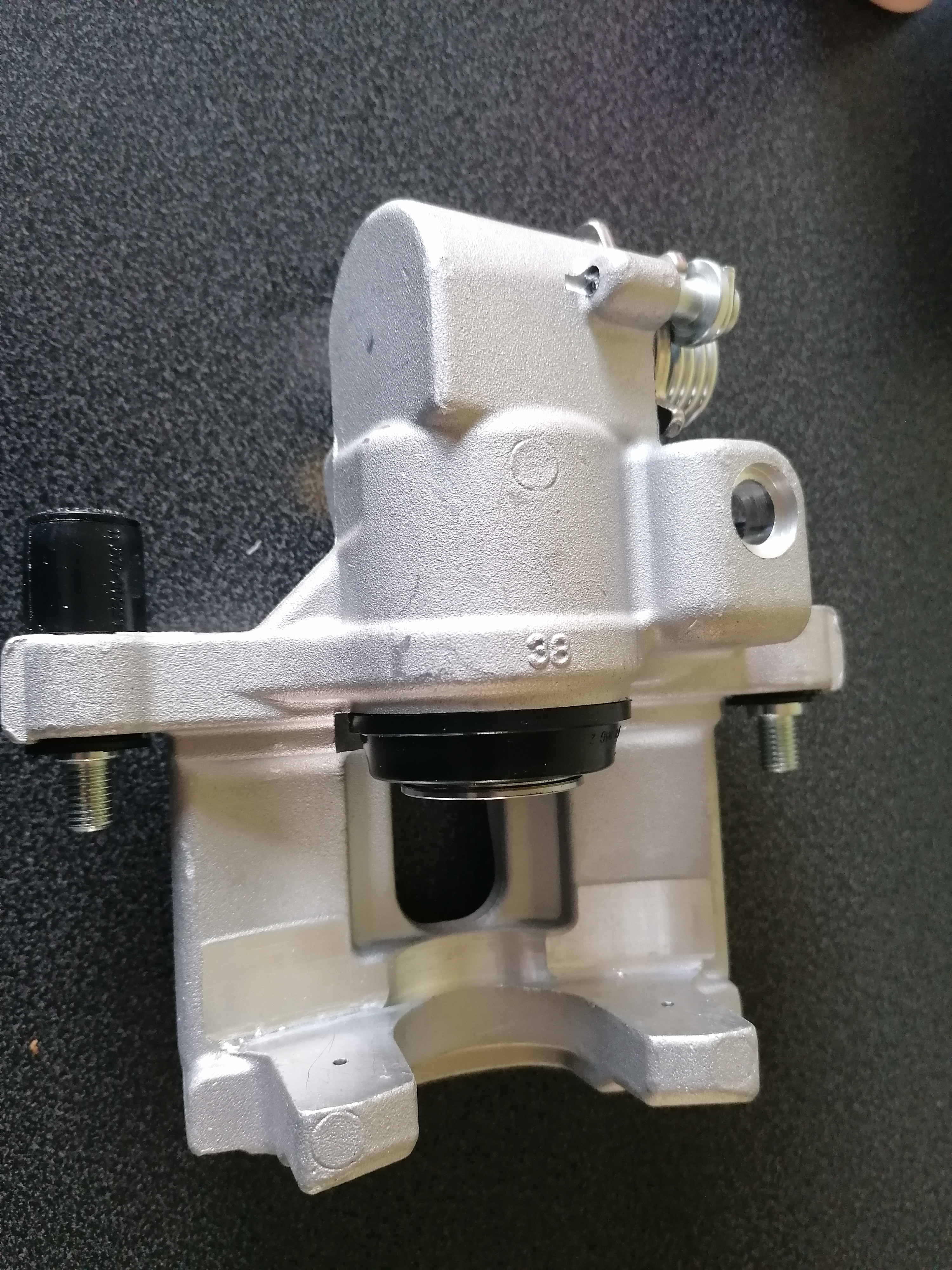

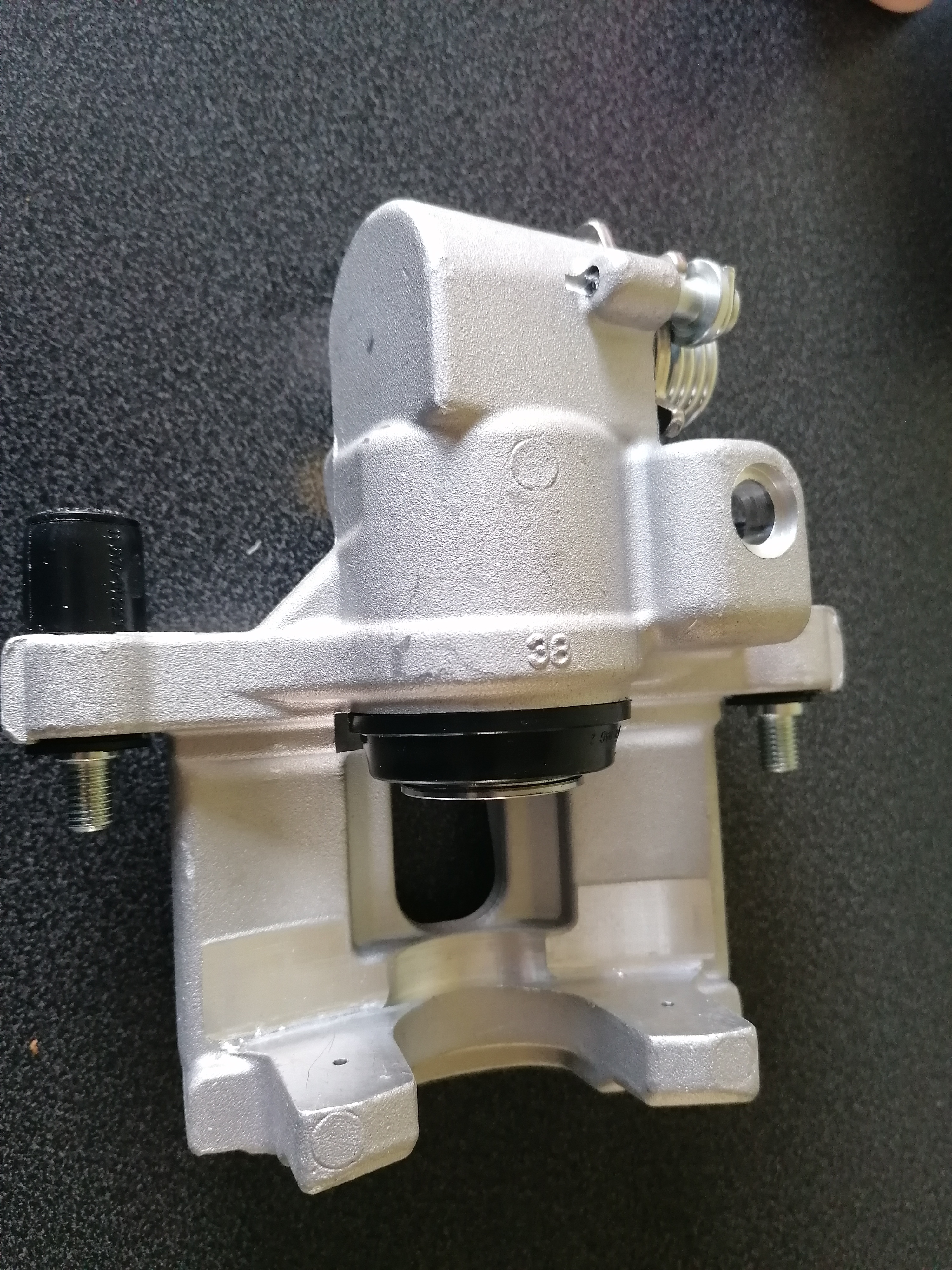

Étrier arrière gauche grippé, le nouveau reçu aujourd'hui.

Je m'arrache les cheveux avec l'espace
Étrier changer mais le disque est foutu grrrr

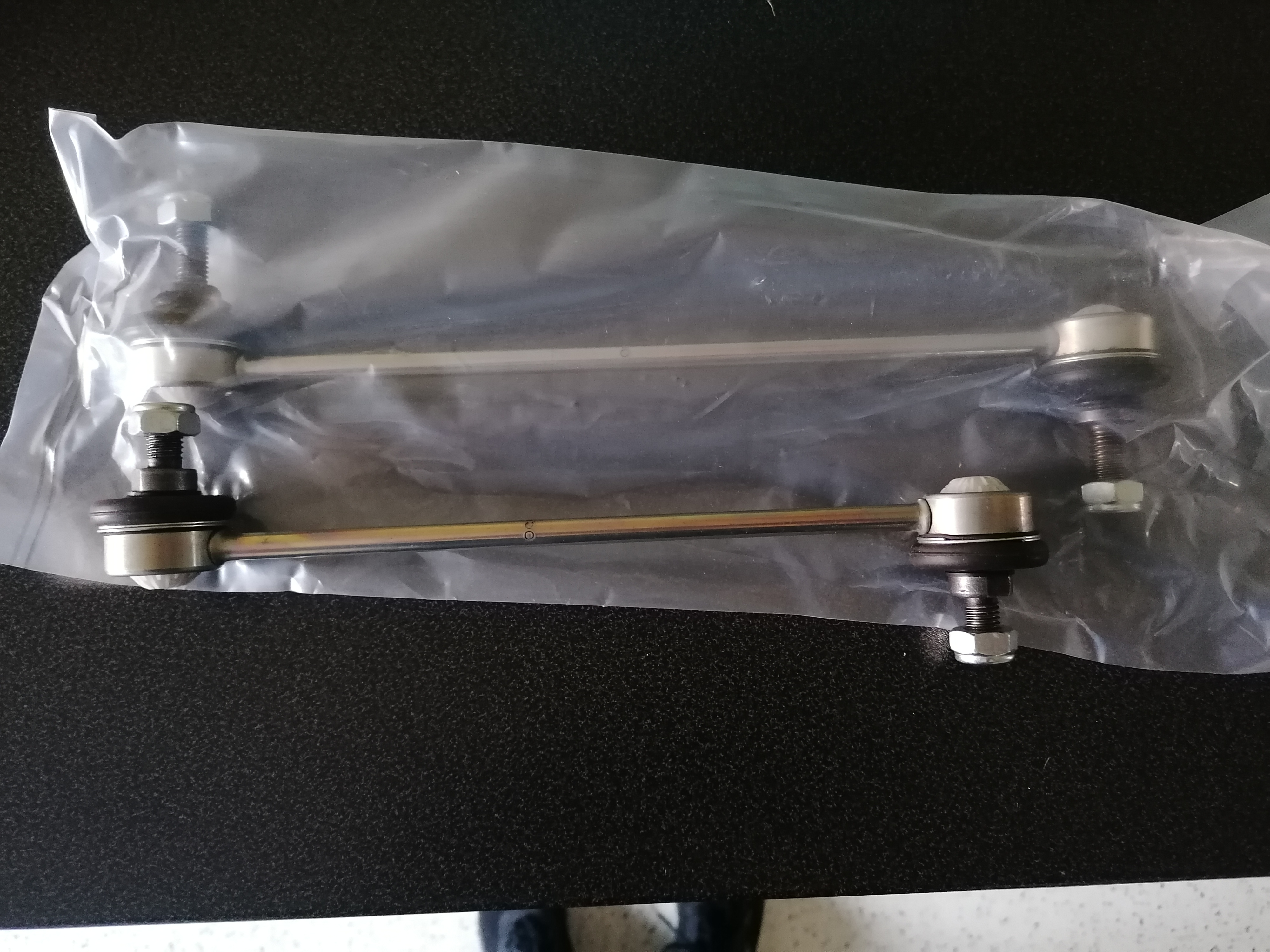

J'ai reçu les biellettes de barre stab mais problème sur l'une d'elle

Non la sur coup je mettrais pas sur la faute de l'espace 4 mais sur des économies de bout de chandelles.
Une rotules de morte je fais pas les 2 j'en fait que 1
Une barre stab de morte pareil.
Avec bien sur une rotules d'origine et la même pour la barre stab.
Et la je viens de voir que un amortisseurs avant pisse.
Ça me met hors de moi ce genre d'entretien :twisted:
Bon sinon aujourd'hui remplacement des biellettes de barre stab, c'est le jour et la nuit sur le ressenti de la conduite.
Prochaine étape les rotules de suspension même si elles sont encore "bonne" je les change.

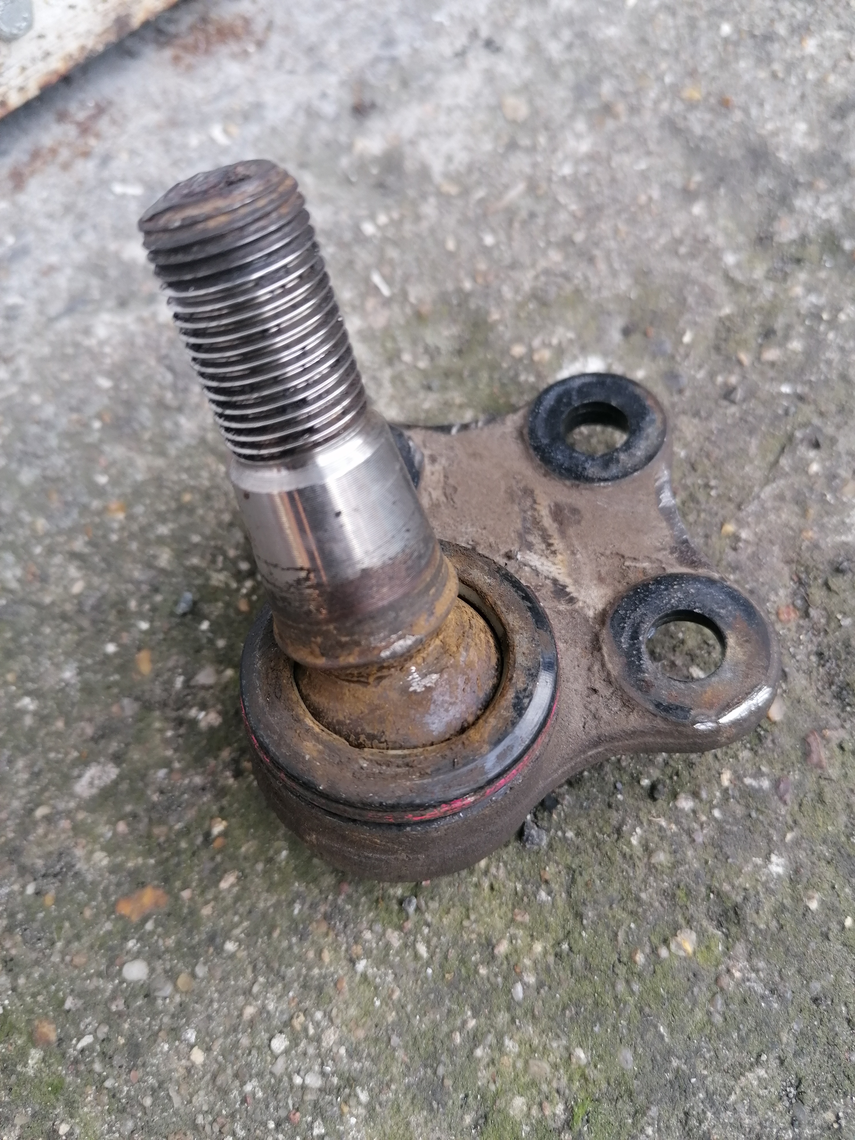

Elle pas belle cette rotule qui date de 2003 :mrgreen:
Messages : 5715
Re: [Davidrwt] Espace 4 2.0T Privilège
Davidrwt a écrit : 26 juil. 2020, 17:59 Elle pas belle cette rotule qui date de 2003 :mrgreen:
A oui en effet ! Comment tu va

Miharu59 a écrit : 26 juil. 2020, 18:43
Oh moi ça va :mrgreen: l'espace un peut moins
Je vais prendre un lance rocket et le visé :lol:
Tu a l'expression "un train peut en cacher un autre" mais la c'est "un défaut peut en cacher un autre"
D'ailleurs faut que j'en discute avec toi

Davidrwt a écrit : 26 juil. 2020, 19:12
A se point là ?
