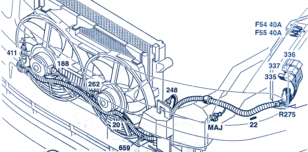

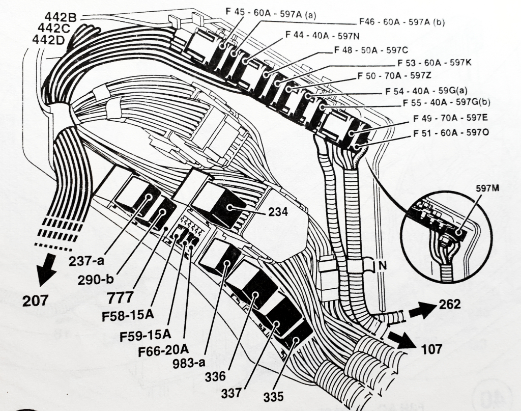

Et voilà, regarde les relais 335, 336 et 337.
La boite à côte du 248 doit être vide (si elle existe) sur le tien !
Si tu les enleves quand cela bugue, tu devrais trouver le coupable ;)

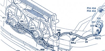

Les emplacements :

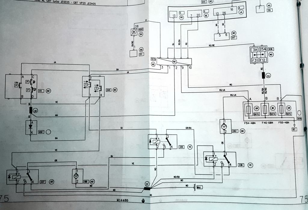

Il me semble qu'il y a du B2i dans l'air en plus, il faut que je regarde les schémas !
Re: Relais ventilo
Je confirme en image, B2I impliqué (645)
