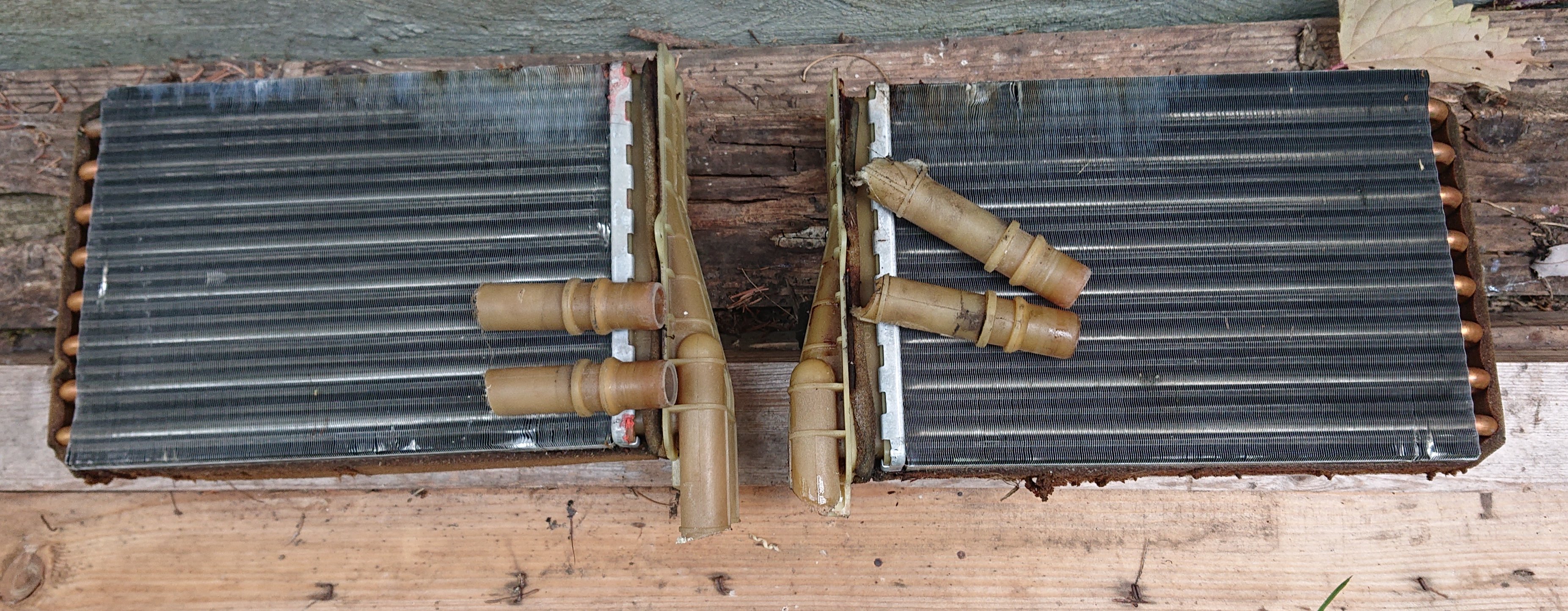

et ca aussi, remplcaé sans des problème grandes! merci pour le tuto ici sur le forum!

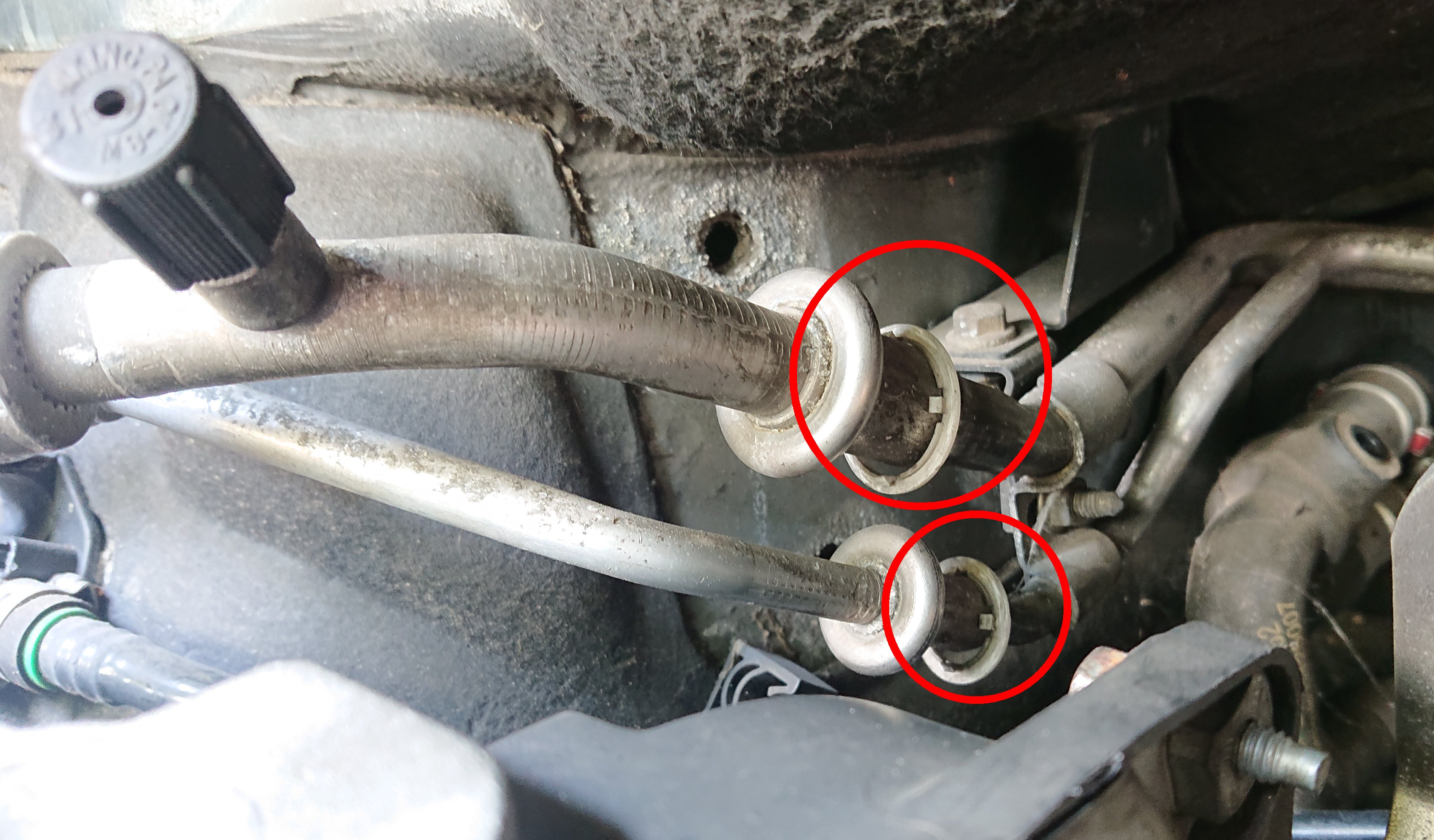

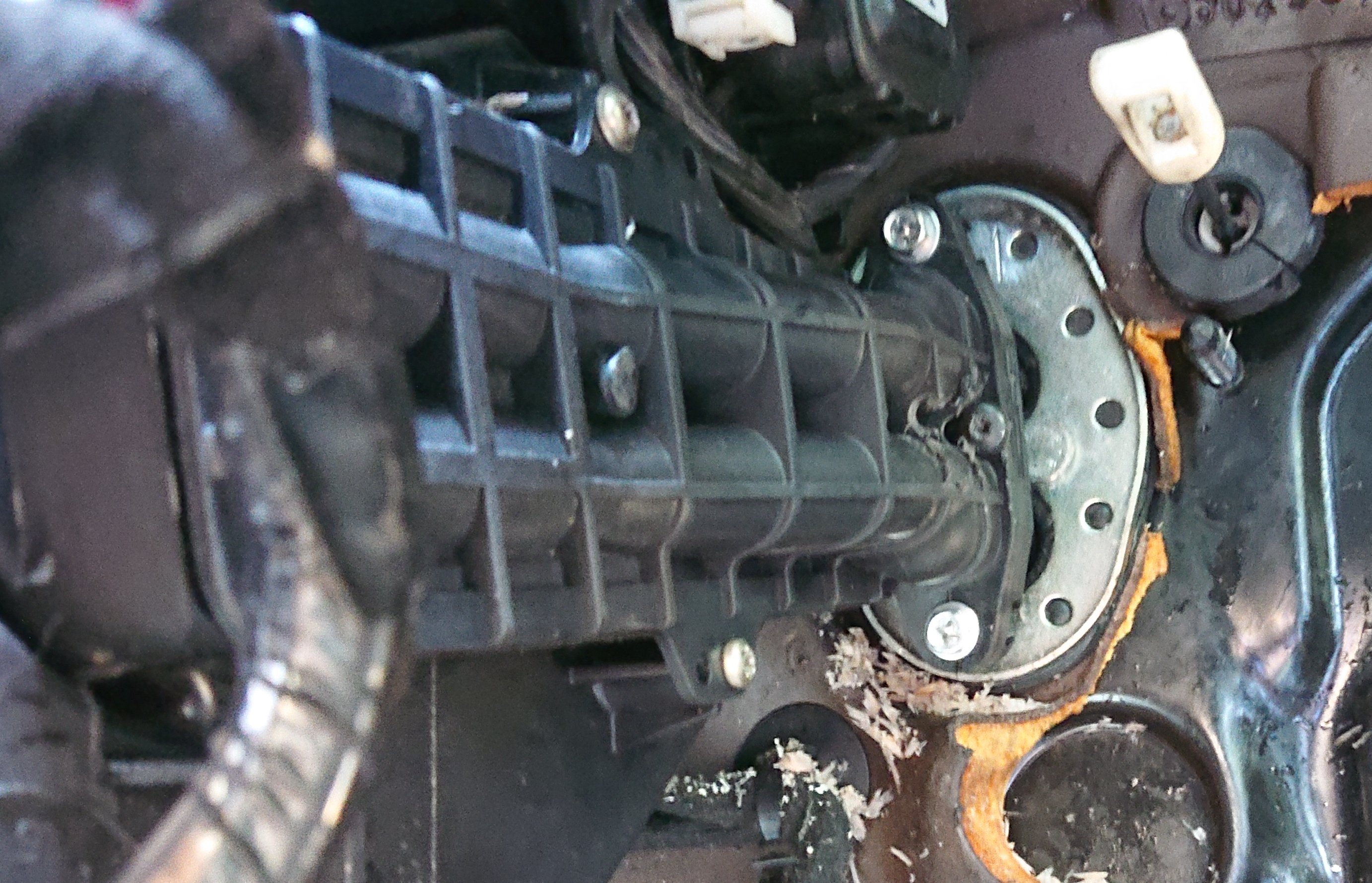

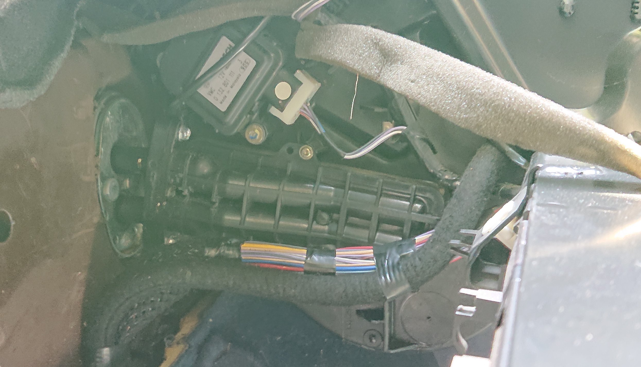

reste encore le clim, dnc chez renault et aussi chez un autre garage, on ne peut pas mettre le r134a dedans parce que les machines disent qu'il y un fuit... difficile a trouver biensur
mais j'ai vu ici dans les lignes sur le photo, que ca peut bouger et qu'il y a 2 rondes en plastique qui ne faites rien... quelqu'un sait quelque chose de ca?
Dernière modification par bart-fs1 le 04 nov. 2020, 13:12, modifié 1 fois.
Renault Modus 1.2 2011
- Messages : 7957
Re: [bart-fs1] espace 3 2002 1.9dti helios
c"est normal, ce sont les morceaux du raccord.
ne pas enlever, ça sert pour remonter les tuyaux, si toutefois tu les démontes (il faut des outils en plastique spécifique, une poignée d'euro).
pour trouver la fuite, c'est leur boulot... donc ?? par contre c'est cher..

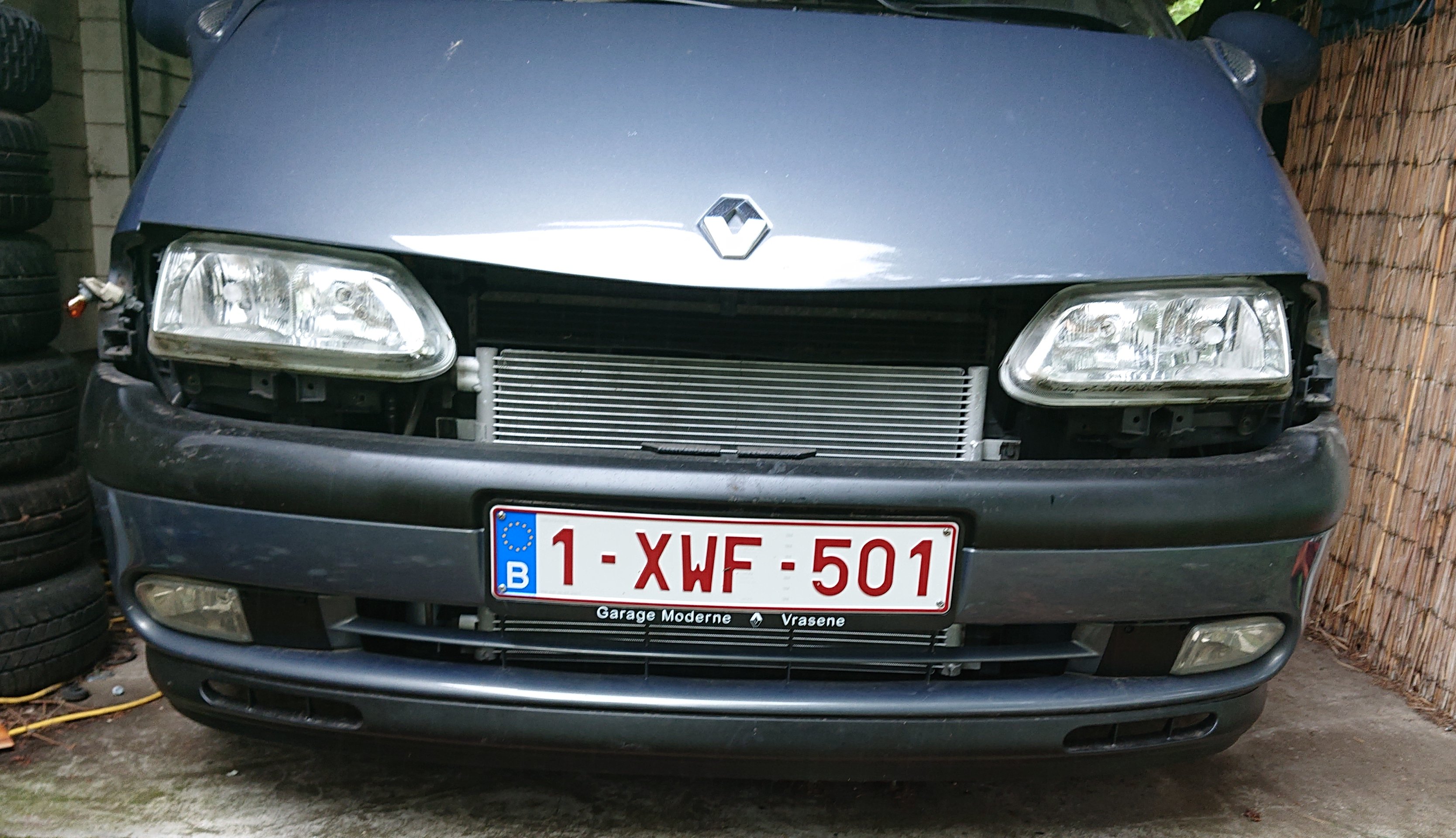

la semaine passée j'ai pu faire une teste de la système clim, et c'etait bien visible que le condenseur est fuit partout, donc nouveau condenseur et sechoir avec
aujourd'hui installé les deux: malheureusement une problème nouvelle... le capteur pression etait deja endommagé une fois, le filetage dedans completement mauvais, demain matin j'ai un nouveau, je peux remonter la reste et charger le clim et esperons que ca va marcher!

et voila je l'ai bien réparé, le clim est chargé et ca devient froid
