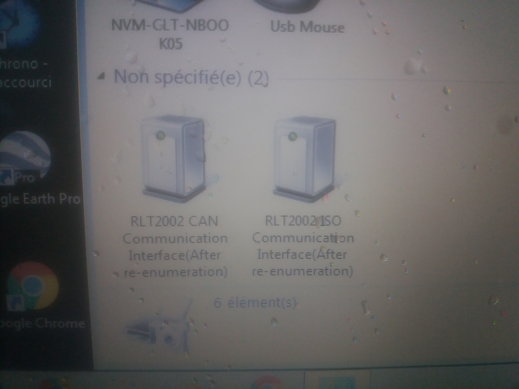

- Messages : 8897
Re: CAN Clip Renault
si toute les led ne sont pas allumés tu n'auras pas de diag possible.Daton a écrit : 22 oct. 2020, 17:50 Merci Grostoto, oui j'ai branché et j'ai les 4 leds mais l'installations des pilotes n'en reconnait que deux un can et un iso après renumération (enfin il faut que j'y retourne pour vérifier). Bon ta réponse me soulage pour le VIN déjà...maintenant je ne vois pas comment aller depuis ce qui m'est proposé dans chaque calculo...j'y retourne avec chargeur de batterie en place...la suite à venir. Ce qui m'étonne c'est que la clip fonctionne bien sur la twingo 1.2...j'aurai préféré l'inverse![]()
si les 4 leds sont allumés alors vérifier que tout les drivers "avant rénumé"... sont bien mis, sinon forcer l'installation.
- Messages : 8897
edit
vu l'image, tu as bien la communication.

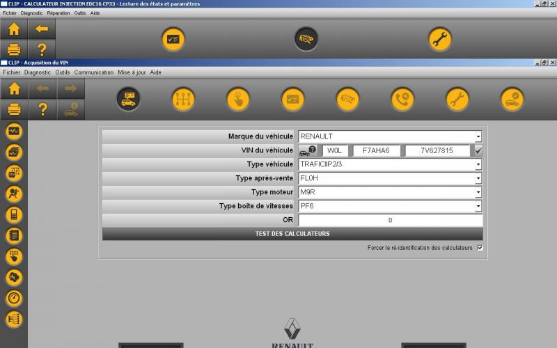

aucune réidentification ne sert, c'est reservé aux plus vieux.;; (minima espace 4), en can.
le doute m'habite quand même quand le lis traffic: on parle bien d'un espace 3 en section espace 3 ?
car perso, je pars de ce principe que c'est un espace 3, donc toute mes réponses s'appliquent pour un espace 3dci (ton profil).
si c'est pour un traffic, je ne suis plus concerné.
Non non, c'est une image glanée sur la toile qui illustre la case "forcer la ré-identification des calculateurs" que je ne crois pas avoir vu au démarrage de ma sonde (je vérifierai demain)...merci en tous cas, il s'agit bien de mon 3 2.2 dci à qui j'aimerai bien équiper ce fichu régulateur...

- Messages : 8897
la réidentification ne te concerne pas (c''est pour les véhicules après espace 3, avec une architecture multiplexé).
je n'ai jamais vu un espace 3 avec ça.
mais je n'ai pas tout vu..
tu peux de toute façon cocher, cela ne coute rien, sinon un peu de temps.

J'ai bien déplacé les deux fichiers pour la sonde, pas plus de résultat.
J'ai testé aussi en déplaçant d'autres fichiers présents sur le cd d'installations (deux versions différente, testé les deux), testé sur un autre portable plus récent à base de I5 mais sans plus de résultat pour le moment, les diodes vertes restant désespérément éteintes, pas de détection de la sonde par le logiciel.
Est tu sous un OS en 32bits ? Sinon forcément ca va déconner et si tu vertualise un OS n'oublie pas d'activer les 4 sagemBaccaraT a écrit : 24 oct. 2020, 19:49 Désiolé pour cette petite absence...
Effectivement mes deux portables sont sous OS 64 bits... je vais essayer passer le plus ancien sur Windaube10 32 bits et voir comment cela évolue (je ne suis pas fan de windows 10, je l'utilise en mode professionnel comme tout le service dans lequel je bosse, et comme tout le service j'ai pas mal de soucis... (en même temps nous sommes tous sur des pc HP, et tous dépendant du même service informatique...blacksamourai a écrit : Est tu sous un OS en 32bits ? Sinon forcément ca va déconner et si tu vertualise un OS n'oublie pas d'activer les 4 sagem
Si le passage sous OS 32 bits ne donne pas plus de satisfaction j'installerai cette version 178, merci pour l'info (je l'avais déjà lu il y a 2 ou 3 jours mais jen e me souviens plus oùDaton a écrit : Pour BaccaraT la mienne reçue du même fournisseur allume ses 4 leds mais il a fallu désinstaller la V195 fournie avec (non opérationnelle suite à fichier isodrv.dll manquant) et y coller une V178.
