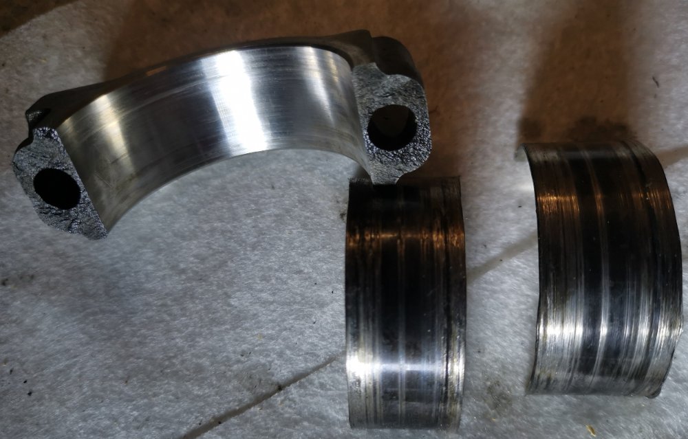

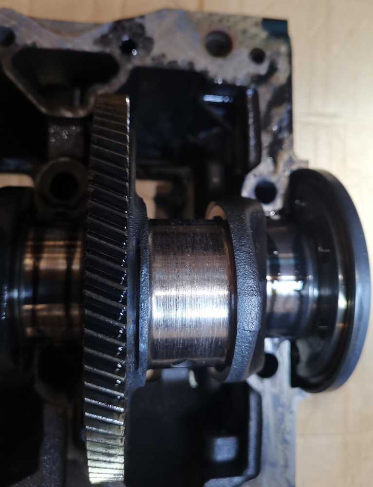

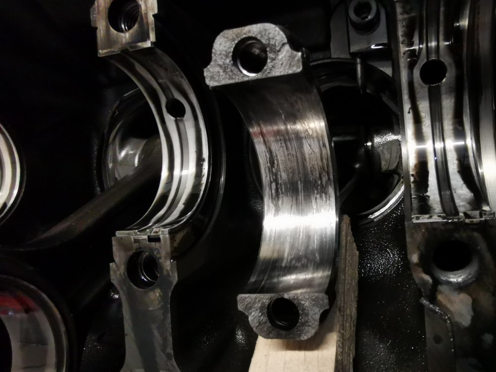

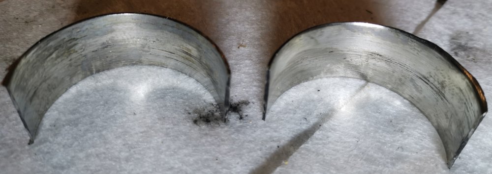

J'ai besoin d'un avis sur les dégâts,
Bielle
Bielle
coussinets
coussinets
coussinets1
coussinets1
vilebrequin
vilebrequin
Je pense que la bielle en à pris un coup, on voit clairement que les coussinets ont tournés dans la tête de bielle et que les coussinets sont extrudés :idea:
La réparation tiendra t'elle?
Bonne soirée.

:shock: :shock: comment en arrive t' on à ce résultat ??
Re: rectification vilebrequin + coussinets sur 2.2 dci 150
Philou 33 a écrit : 01 mars 2021, 10:14 :shock: :shock: comment en arrive t' on à ce résultat ??
Avec un dci de ces années la, c'est facile : les coussinets ne sont pas bloqués, ils peuvent tourner dans la bielle et obstruer le trou de lubrification...
Messages : 8362
Comment peut on faire une bêtise pareille ?? :evil:
