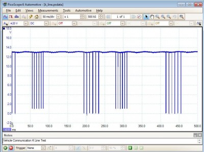

Sur le fil 7 tu as in signal de ce type :
au multimètre du devrais mesurer une tension de 12v
