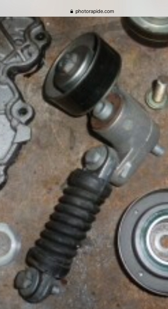

Peux tu me montrer où se trouve le galet tendeur sur l' image ci-dessous ?

pour moi, le galet tendeur de distrib, c'est plutot celui en haut à droite de la photo.
en tout cas très très mauvais point pour ce mécano, il aurait dû changer la poulie arbre à cames, qui souffre beaucoup sur ce moteur.
@camionrouge: c'est un galet tendeur de courroie accessoire que tu présentes (qui va avec celui percé de 2 petits trous).

grostoto a écrit : 28 juin 2021, 11:02 pour moi, le galet tendeur de distrib, c'est plutot celui en haut à droite de la photo.
Oooops !!!
T'as raison !! :lol: :lol:

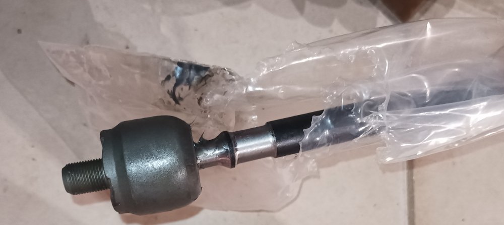

tiens.. j'ai eu une rotule récalcitrante (rotule ok, mais biellette hs): je n'ai que la biellette, donc il faut obligatoirement que je récupère la rotule..
- disqueuse sur la biellette, puis démontage du morceau restant (rapide avec le bon outil)
- mise à létablit du bout rotule / biellette pour démontage de la rotule
concrètement, je ne chauffe jamais: donc j'ai meulé dans le sens de la longueur la biellette, pour affaiblir la bestiole, inondation de dégripant.
extraction de la biellette à la clef à choc (lidl), c'est venu.

Yop, j'ai commandé les biellettes pour remplacement sur mon E3.
L'outil de ce type fonctionne ou pas ? Comme la biellette n'a pas de côtés plats pour engager une clé je me pose la question. https://www.norauto.fr/p/demonte-rotule ... 76785.html
Ou alors est-ce que les outils Dir 1305-01 et Dir 1306-03 sont indispensables ?
Comment fonctionnent-ils ?

L'outil Sudauto fonctionne en "s'agrippant" à quel endroit de la biellette ? Je vois qu'il a trois appuis mais je ne situe pas trop où ça serra la biellette.
Messages : 8872
Re: Biellette de direction
sur la partie que tu décris comme lisse (pas d'ergot pour mettre une cléf), il y a un système d'auto serrage, plus tu forces, plus ça sert..
et comme c'est bien conçu, ça fonctionne aussi pour le remontage.

Merci, c'est ce que je pensais mais je voulais une confirmation.
