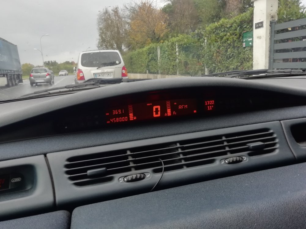

Des nouvelles de mon 3DCI:
458 000 km cette semaine

tu roules à l'arret : 0km/h ![Laughing :lol:](./images/smilies/icon_lol.gif)

Non!!!!! je me suis arrêté pour prendre la photo!!!
