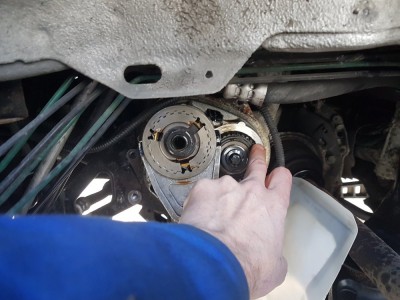

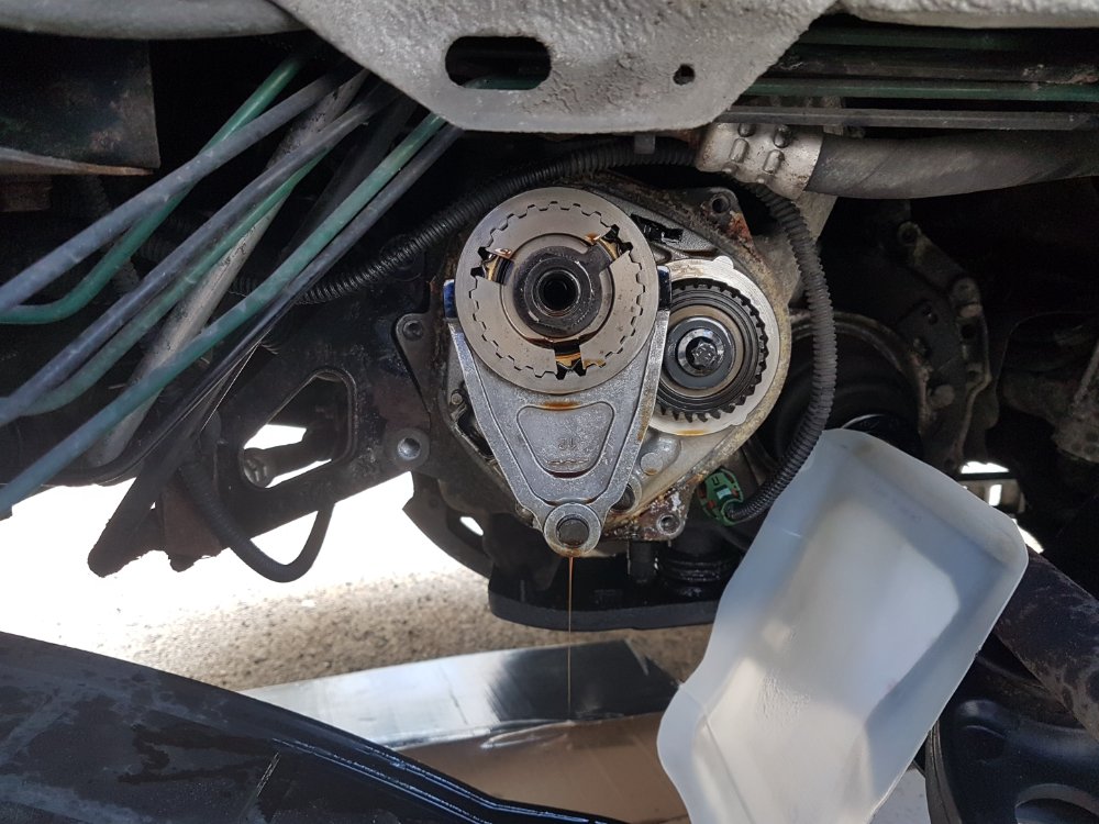

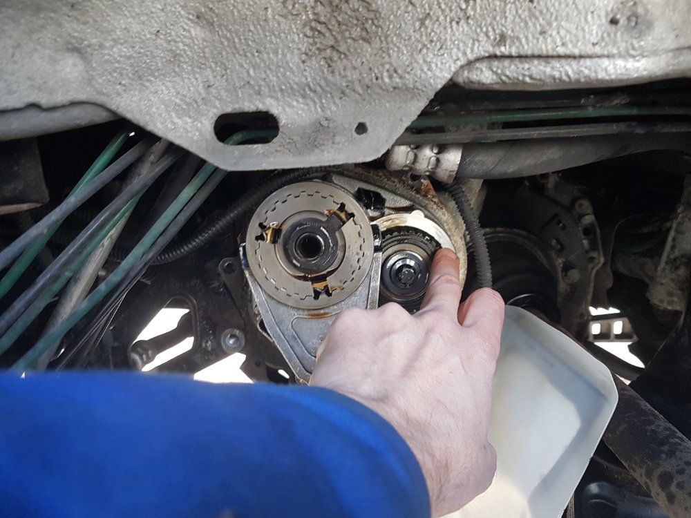

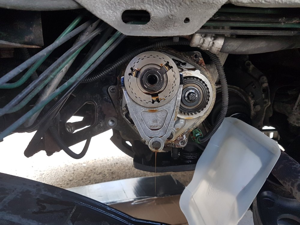

A y est j'ai besoin de vous!!!
J'ai démonté. Déjà bonne nouvelle il y a de l'huile. Donc vidange obligatoire avant le demontage du couvercle.
Mais tout semble en place et en bon état :
Du coups retour au point de départ avec un litre d'huile et un couvercle en moins 😭
Espace 3 de 2000 2l 16s 75Mkm en 2009 et 170Mkm en 2020 JEON05 moteur F4R.

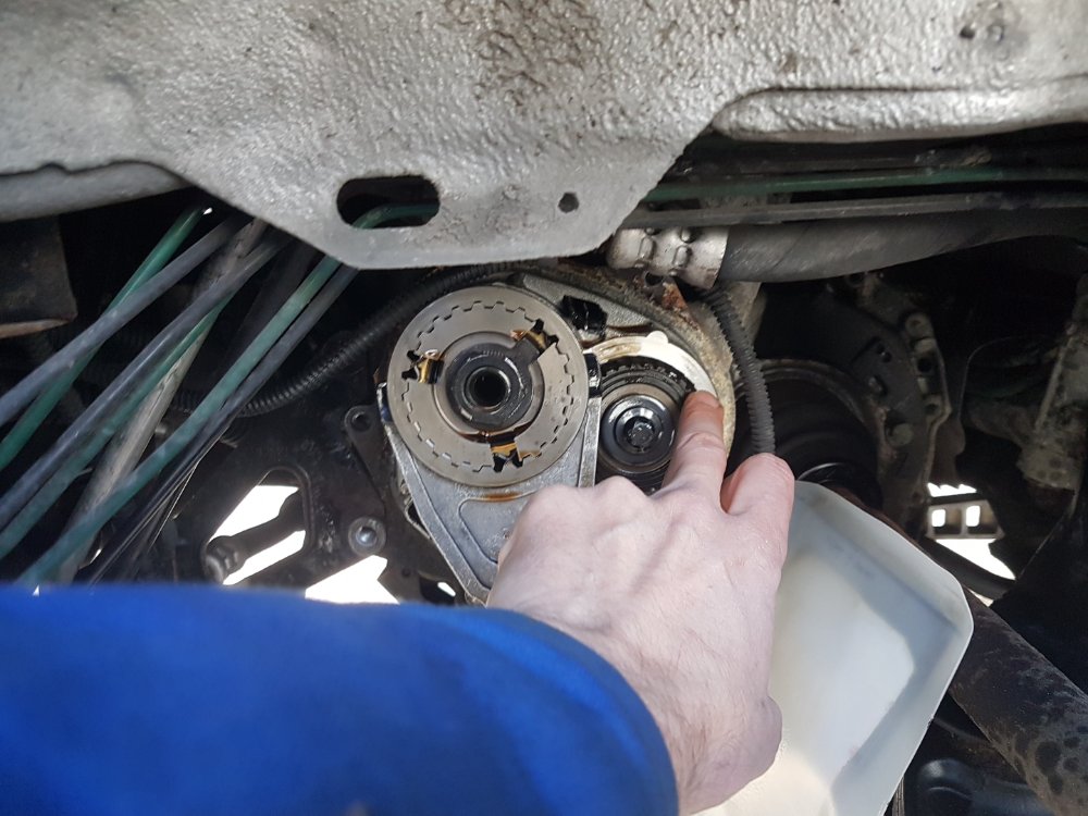

Quand je tourne le pignon de 5 a la main ca fait du bruit. Je ne sais pas si c'est normal. On peut voir que le pignon de droite est engagé sur celui de gauche alors que je suis au point mort.
[attachment=1]20211221_134320.jpg[/attachment]
Le cric dangereux et on aperçoit la roue sous la voiture en sécurité
[attachment=3]20211221_134353.jpg[/attachment]

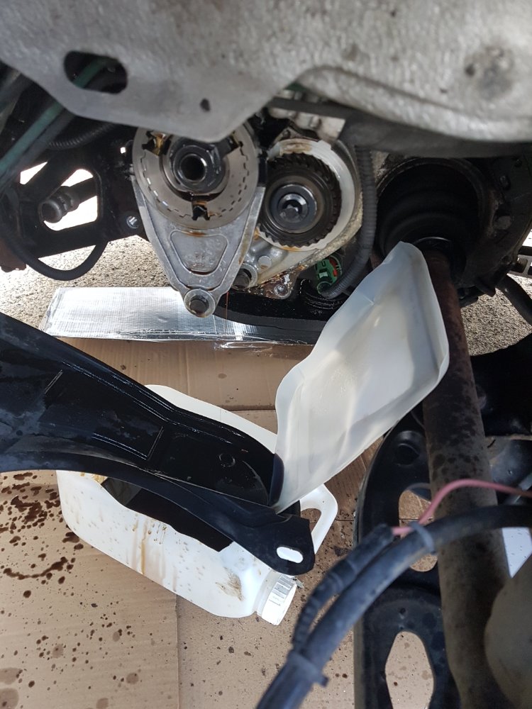

La récupération d'huile
[attachment=2]20211221_134348.jpg[/attachment]

Messages : 8909
Re: Problème (boite) Renault Espace 3
l'ecrou était desseré ?

Messages : 4076
Message non lu par Wutch »
Si tu mets la 5e et que tu essayes de faire tourner la roue levée, est ce que ca tourne ou pas ? (l'autre étant au sol ou bloquée)
Ca ne devrait pas, le moteur empêchant cela.

Messages : 4076
Etonnant ca, la tringlerie est bien en place ? rien qui gène ?
car normalement tu devrais voir bouger la fourchette dans la boite quand tu actionnes le levier.

Messages : 8909
et normalement, la fourchette ne doit pas pouvoir s'enclencher à la main..
je penche pour que la fourchette ne soit plus solidaire de son axe.
ps: bien enlever ton bocage de frein pour faire les test
Messages : 3877
Localisation : 78 Yvelines
Message non lu par yves78 »
Ou peux tu désengager la 5 ème directement avec le levier sous la boîte sans passer par la barre de sélection ?
Nul besoin de débrayer, le moteur ne tourne pas. Par contre il faudrait bouger la roue pour engager ou enlever.les vitesses.

Messages : 8909
Ma question: pourquoi dis tu que la 5eme ne passe pas ?
car sur la vidéo, elle passe...
Pervenche
Messages : 231
Enregistré le : 21 déc. 2010, 11:20
Message non lu par Pervenche »
bah en roulant elle ne passait pas, aucune résistance. Comme disparue. Donc la théorie de la vis retiré me semblait plausible.
Demain c'est ma dernière chance...
Je vais tenter de faire une vidéo pour vous sur le côté.
Car la fourchette bouge, mais l'engrenage derrière (qu'on ne voit pas sur la vidéo ne bouge pas.
Il semble rester engagé sur le pignon de 5eme constamment. C'est peut-être normal, je ne sais pas. Mais il faut que je vous montre tout ce qui est possible pour vous aider au diagnostique.
En plus quand je fais tourner le pignon de droite à la main ca entraine celui de gauche que l'on ne voit pas sur la vidéo et ca fait du bruit. C'est peut être normal aussi.
Quand j'ai perdu ma 5ème, j'ai fait 100km en 4eme sans aucun problème ressenti. Mais maintenant la boite fait du bruit(engrenage qui frotte) même au point mort embrayé.
Ca s'arrête que lorsque j'embraye
Je ne sens pas de faire le retour par nationale comme ca. Peut être qu'en chauffant le bruit s'arrêtera mais rien de moins sur.
