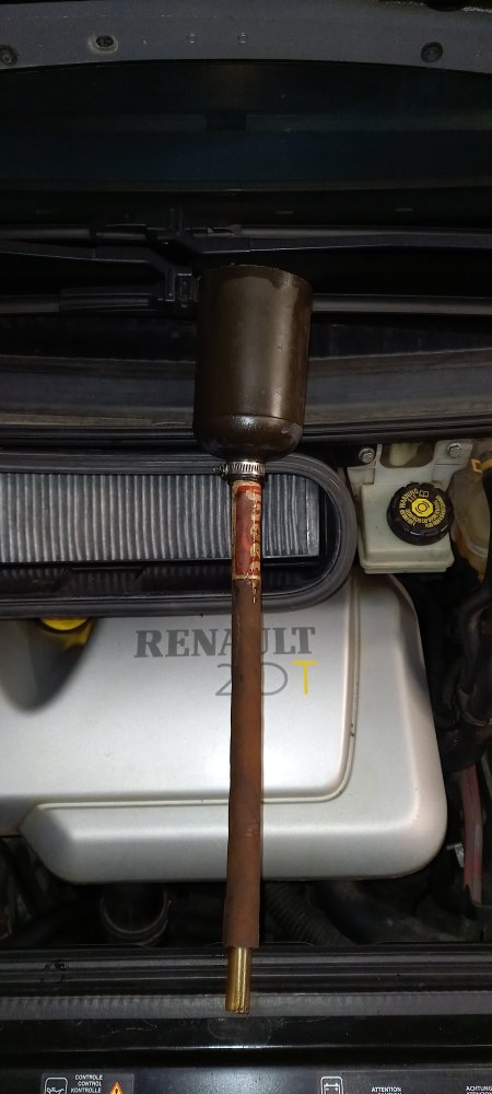

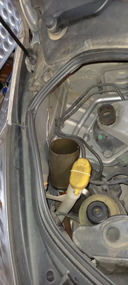

Les ingénieurs Renault étant, semblerait-il, des malandrins sadiques, sur le IV avec cette motorisation la jauge est enterrée sous le cache plastique et derriere la durite sortant du turbo. Très inaccessible!
Pour poursuivre encore le HS (c'est que je suis doué pour ça!
), la seule fois où on a du refaire le niveau d'huile entre les vidanges, on n'avait pas l'entonnoir spécial pour passer sous l'admission d'air habitacle, ni les outils pour le démonter. On a fini par nettoyer et utiliser un vieux tube... d'aspirateur pour faire parvenir l'huile dans le moteur!

Oui, le remplissage d'huile est vraiment merdique sur le 2.0T. Le niveau, ca va encore, même si c'est pas génial.

Perso je ré utilise mon entonnoir maison que j'utilise pour le remplissage de BV de la Mégane ( mon ex Super 5 aussi )
Pas encombrant , il est à demeure sous le capot .
Utilisé aussi pour entonnoir carburant au cas ou , du fait du diamètre réduit pour passer le clapet de la trappe .

pas mal, mais le mien ne consomme pas assez d'huile pour avoir besoin de ca à demeure

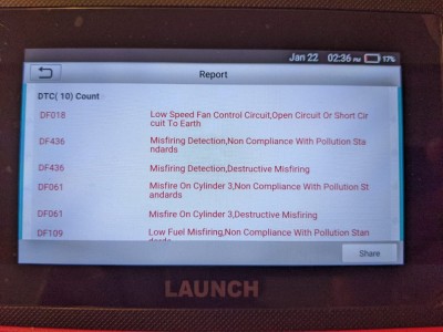

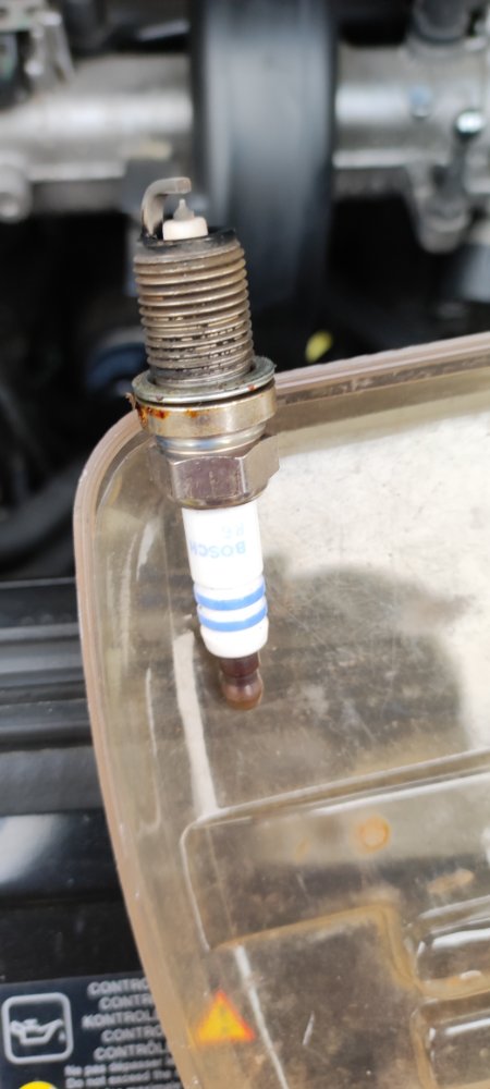

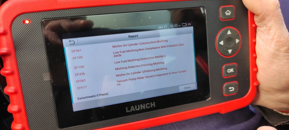

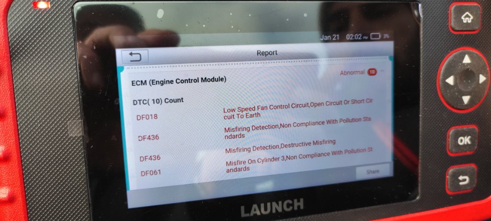

Bon bah, passage rapide à la valise... suspicion de trucs pas catholique sur le cylindre n°3 (d'après mon agent Renault préféré que j'ai appelé pour conseil, le n°1 est du côté volant moteur).
Ce matin, j'ai pris le temps de sortir la bougie n°3... elle semblait pas spécialement moche, mais je suis pas un spécialiste ! J'avais gardé un vieux jeu...j'ai remplacé cette dernière par une ancienne. J'ai fait un reset avec bornes + et - pendant une bonne vingtaine de minutes... Plus de témoin moteur, mais je sens que le moteur ne tourne pas super rond par moment, et j'ai toujours ces petites secousses...
J'ai l'impression que ça va finir à la grosse usine à côté de chez moi (j'aime pas ces garages, mais ils ont tout l'équipement qui va bien pour savoir ce qui ne va pas à priori)
Pour mémoire, je viens de vérifier, j'ai changé les bougies à 210 000 km pile poile et j'ai passé les 218 000 ce matin.

Un soucis avec l'injection, ou l'alimentation des bobines peut-être? Manque de compression?
Les filets de la bougie n'ont pas l'air très propre mais je ne vois pas en quoi ça peut être lié au problème.
Il doit y avoir une affinité entre propriétaires d'Espace IV et de Volvo 480, l'acheteur de l'ex Alyum Plus avait aussi une Turbo
Ah et j'ai moi aussi le code DF018! Mais tout fonctionne, elle tourne rond...

Tu as effacé les défauts, roulé un peu et regardé ce qui revenait ?
- AOD
- Messages : 567
- Enregistré le : 28 oct. 2018, 23:14
- finition : Alyum Plus
Re: MECANIQUE F4RT -NE TOURNE PAS ROND

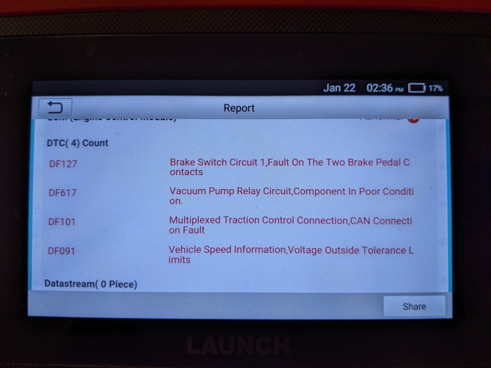

On a effacé et fait tourner le moteur... sans forcément avoir roulé (pas le temps, en ce moment, c'est la misère, j'ai le temps de rien faire
)... Je confirme le DF617.

Bien si les autres ne reviennent pas.
Pour la pompe à vide ça me surprend, je crois pas qu'il y en ait sur ce moteur

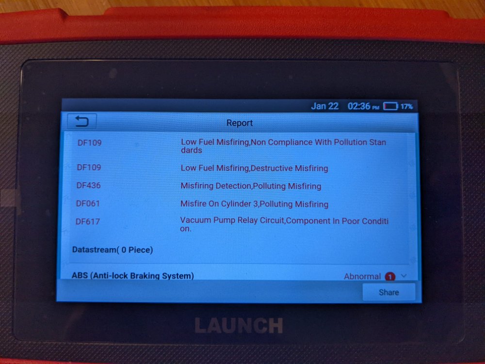

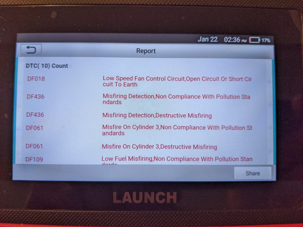

Voici les codes réapparus après reset.
Pour l'instant, j'ai du faire 10 bornes au E10... j'ai eu le témoin clignotant au démarrage... mais ça roule propre et sans à-coup ... Je penche donc pour un problème d'injection...

Le soucis semble être sur le cylindre 3.
Si bougie et bobine neuve, regarder du côté injecteur. Essaye d'inverser le 3 avec un autre et regarde si le problème se déplace

Ouais, c'est ce que je comptais faire... mais j'ai lu par ailleurs qu'il fallait éviter d'intervertir avec le N°2 car l'outil de diag' pouvait se tromper.
