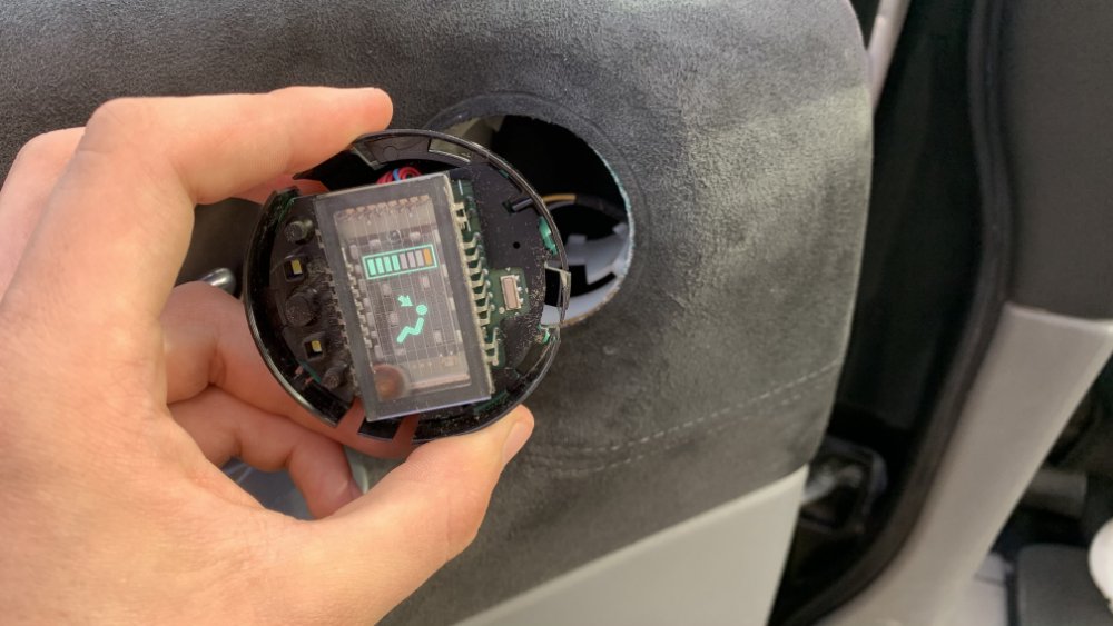

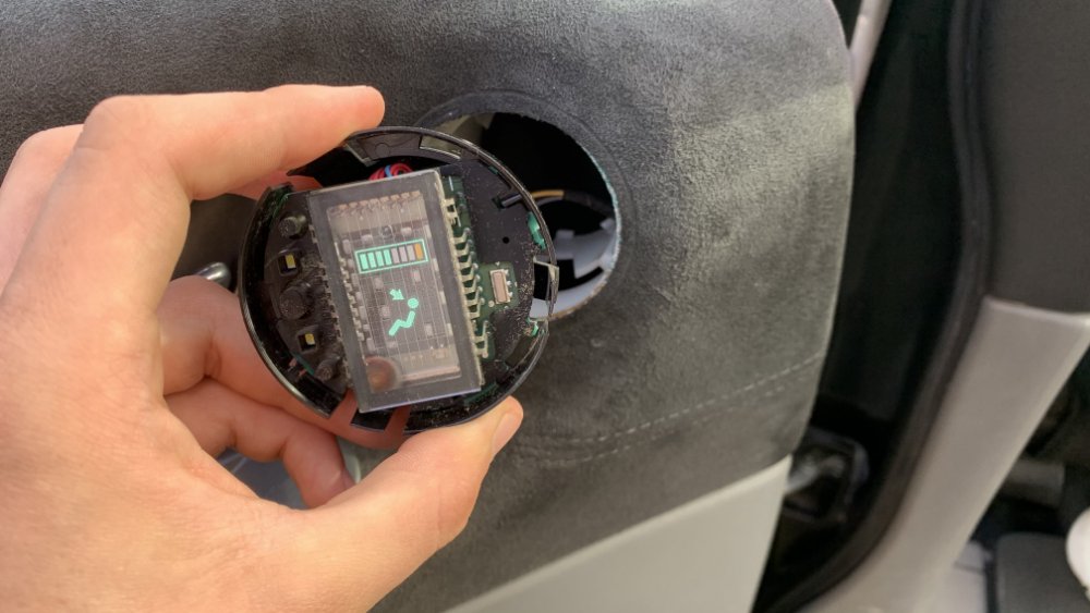

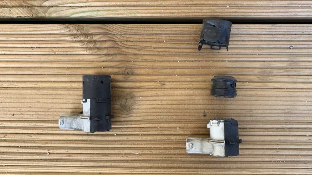

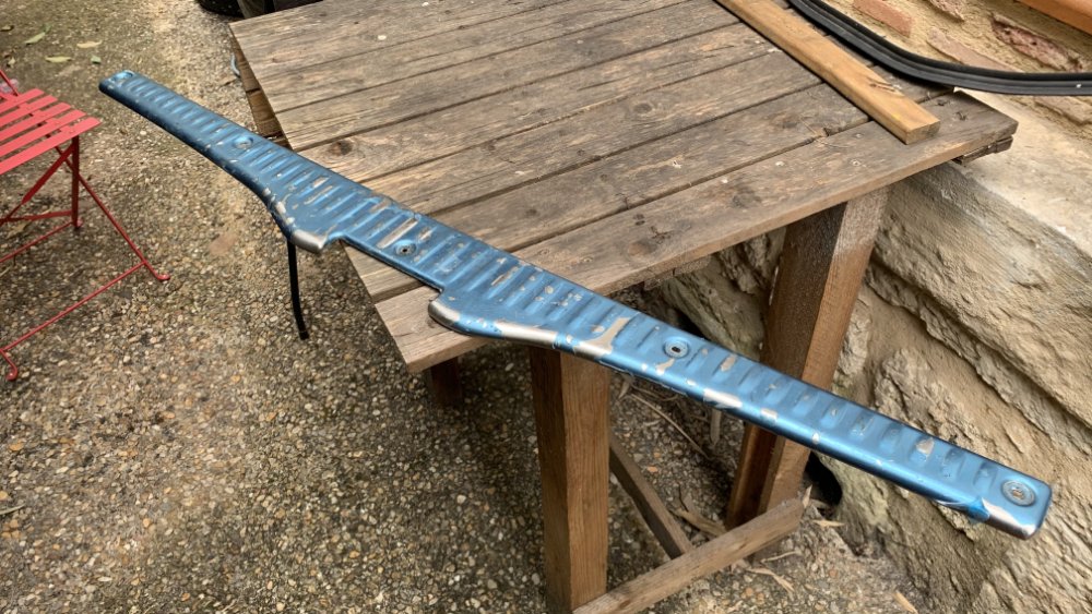

Ce mois-ci il a eu le droit à de nouveaux montants de parebrise ainsi qu’un nouvel écran de clim arrière (plutôt facile à remplacer, pas besoin de dégarnir la porte).
Je me suis rendu compte au passage que fonctionnels ou non ils avaient tous la même tâche en bas à gauche comme si un composant avait brûlé, un défaut de conception ? J'ai aussi trouvé en casse un seuil de coffre presque comme neuf, jamais déballé monté sur un IV.1 court bleu orage, son propriétaire n’avait vraisemblablement jamais pensé à décoller le blister de protection bleu posé en usine, ou bien trouvait-il que celui-ci s’accordait trop bien avec la teinte extérieure pour l’enlever

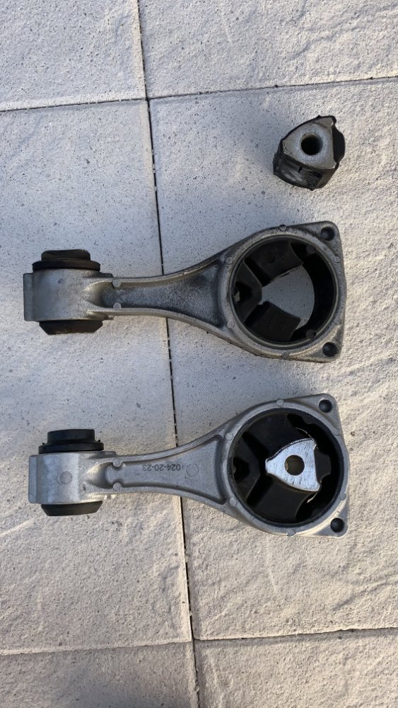

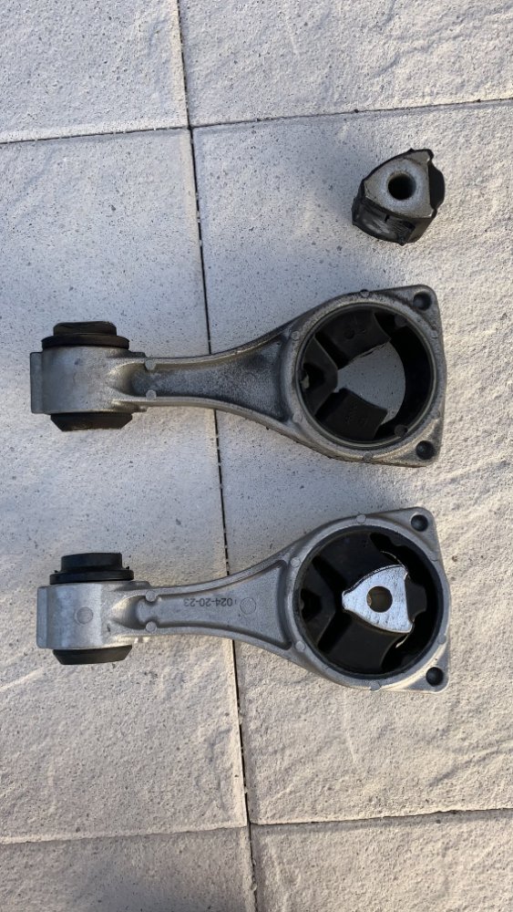

J’ai aussi remplacé le support moteur supérieur bien fatigué par un quasi neuf récupéré sur une Laguna 3, il était bien cuit :
Mais depuis je trouve qu’on entend plus de raisonnance dans l’habitacle en dessous de 1800tr/min, c'est pas top il faudra sûrement s’occuper des autres à l’occasion

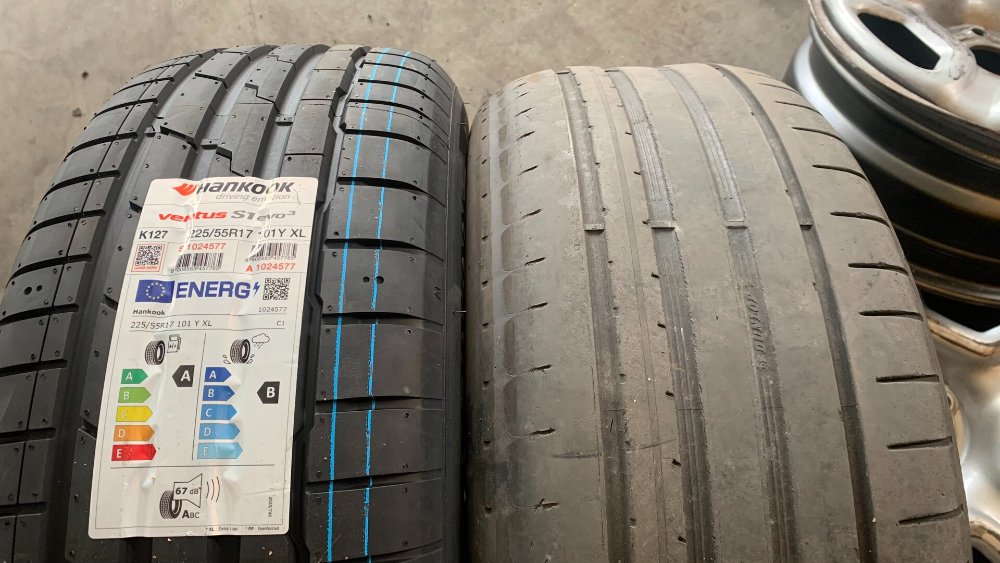

Les pneus avant aussi arrivent en bout de course, déjà limites lors de l’achat, 6000km plus loin ils arrivent au témoin ! Auriez vous des recommandations pour les remplacer ? Y a t-il des modèles à privilégier (et un indice de charge plus élevé pour ne pas avoir l’impression de rouler à plat tout le temps…).

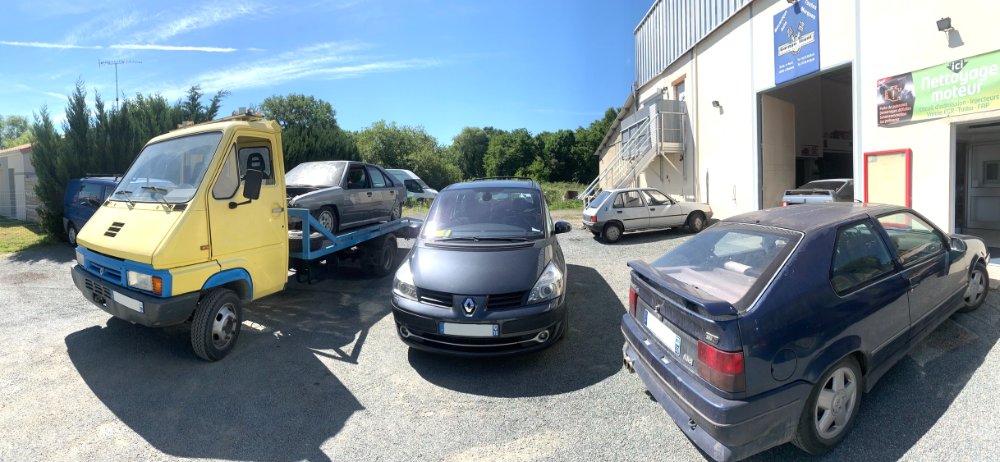

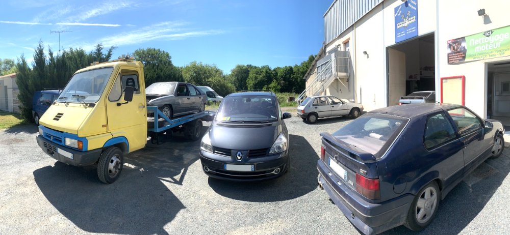

Pour finir un peu de hors sujet (comme d’habitude) avec une petite pensée pour Raphaël car je sais qu'il a un pied dans le liquide vert. En début de semaine j’ai eu l’occasion de jouer au déménageur improvisé pour aider un ami à sauver Deux BX "sorties de grange". Au début partis juste pour essayer une Bx Sport vue en annonce sans trop de convictions, nous nous sommes retrouvés chez un passionné Renault avec qui le feeling est super bien passé.
En discutant avec lui nous apprenons que la voiture convoitée vient d’avoir le moteur et l’hydraulique refaits intégralement à neuf avec des pièces introuvables aujourd’hui et que suit un dossier photo de toutes les opérations réalisées dessus par le proprio précédent (collectionneur), la voiture est encore en rodage, elle n'a parcouru que 400km depuis. En prime nous avons eu l’occasion de rencontrer le père du propriétaire qui nous a parlé de son ancienne Bx Sport qu’il utilisait pour faire de la reconnaissance de circuit en Rallye dans les anées 80/90 ! Nous faisions ensuite le tour de leur super garage où nous découvrons qu’ils stockent également plein de pièces de Bx éparpillées sur des étagères ainsi qu’une autre épave au fond de la cour comme donneuse, un petit coup d’oeil un peu de négociation et nous tombons d'accord, pour le prix affiché sur l'annonce nous voilà repartis avec 2 Bx et un Espace rempli de pièces !
Nous sommes donc retournés chercher tout ce beau monde en début de semaine (le temps de régler quelques fuites hydrauliques et de négocier avec les parents…)
L’occasion de croiser quelques unes de leurs patientes, entre autres une petite Clio S blanche, une belle 4L Luxembourgeoise couleur marron cuivré en cours de restauration avec quelques artifices spécifiques (double feu de recul sur le hayon et protections en caoutchouc sur les parties saillantes : charnières et portes, parechoc…), une des premières 205 (photo) équipée du même moteur (PSA) qui équipait entre autres les R14, un 4 cylindres placé quasiment à l’horizontale ! Une R19 16s phase 1 et une dépanneuse jaune sur base de Master 1 : L’Espace a été rempli de pièces à raz bord, optiques, parechocs, garnitures il n’en fallait pas moins ! Sur les 20km à parcourir pour les ramener, le Master est tombé en panne de gasoil 3km après notre départ, j'ai failli faire un frontal avec une conductrice de Zoé qui pianotait sur son téléphone, et on a perdu la tringlerie de boîte de la Bx roulante. Super !
Bref, mission accomplie, on devrait avoir de quoi s'occuper cet été !

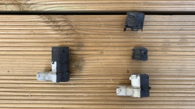

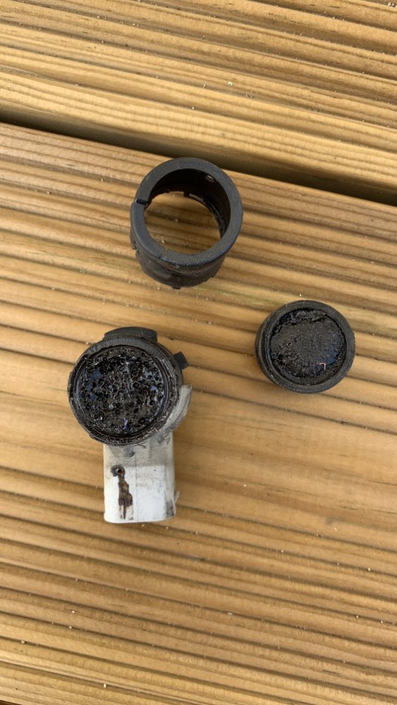

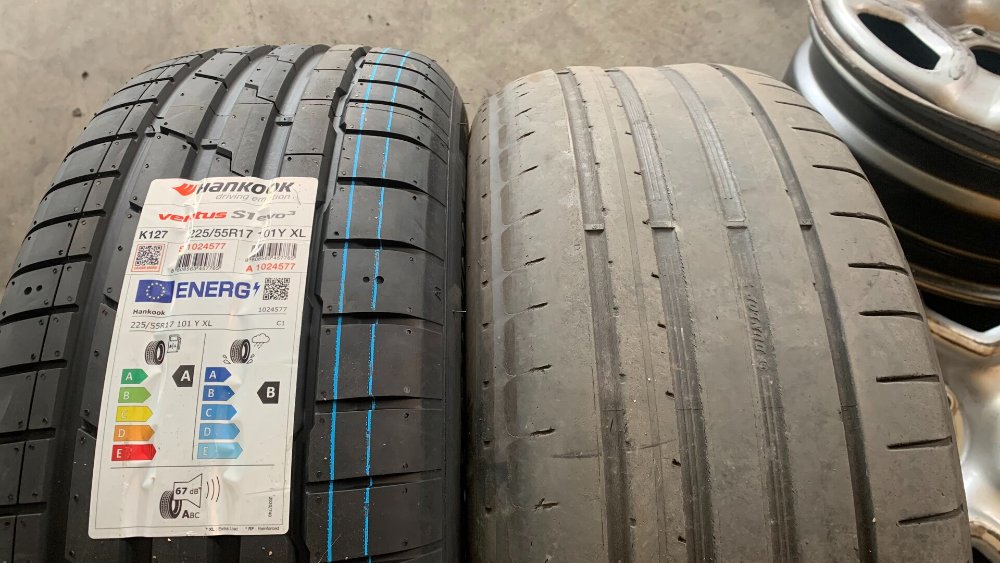

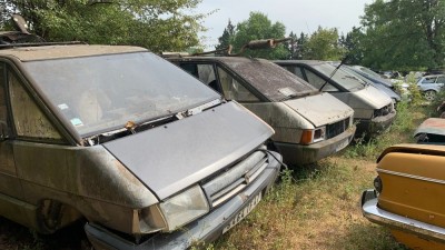

La tache dont tu parles est toujours présente, aussi que coins du TDB en y regardant de près.

Effectivement dans ton cas mieux vaut fuir le diesel
Même taille pour moi, j'ai seulement l'indice de vitesse qui diffère (101Y et non W) mais bon un indice de vitesse à 300km/h au lieu de 270 dans tous les cas ça ne sert à rien, l'Espace est loin de pouvoir prétendre à de telles performances
Pour l'instant il est chaussé avec des Dunlop Sport Max à l'avant et des Kléber HP4 à l'arrière, pas très fan du design des Kléber mais bon ce n'est pas ça qui détermine leur qualité ! Hormis quelques bruits de pneus si l'on attaque un virage serré ou un rond point à allure ambitieuse je n'ai rien à leur reprocher, à haute vitesse ça ne bouge pas, sous la neige pareil.
On va voir pour du Michelin alors, au moins c'est une valeur sûre. Je ne suis pas retissant aux grandes marques mais les pneus entrée de gamme par contre non merci, vu tout le gibier qui traverse sur nos départementales, 10m de plus sur un freinage d'urgence ça peut coûter cher ! Ca ne presse pas à la minute surtout que l'été arrive mais il va falloir que je commence à me renseigner sur les possibles promos pour ne pas me faire allumer
Pour les pneus hiver je ne suis pas concerné, jamais de neige en gironde et la baisse des températures reste plutôt contenue !
Mais ça reste bon à savoir, surtout que je ne connaissais pas du tout cette marque !
Merci pour ton pavé en tout cas ça m'avance dans mes recherches

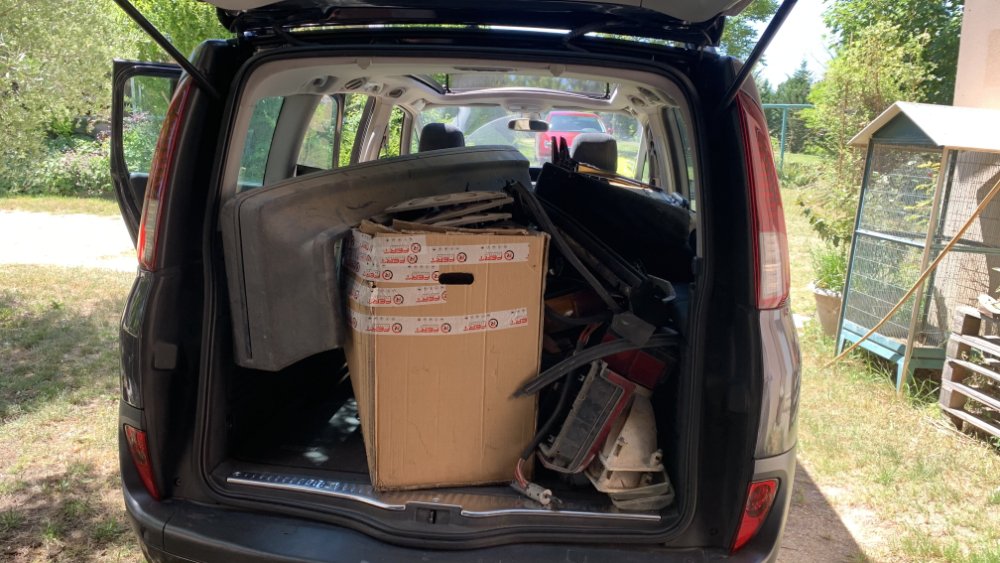

Bonjour à tous, pour changer quelques nouvelles de l'Espace en cette fin juin !
En 3 semaines il s'en est passé des choses

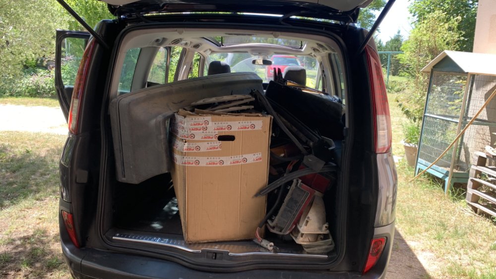

celui-ci m'a servi de mule pour déménager ce week end, très efficace

Ces dernières semaines j'ai eu l'occasion de bricoler un peu dessus et de me faire la main sur la Clip, j'en ai notamment profité pour reprogrammer les capteurs de roue qui n'étaient pas détectés par la voiture (les jantes ont été changées avant l'achat et les valves appartenaient manifestement à un autre Espace...) et j'ai aussi fait remettre en route le système de clim dont les performances me semblaient plus que faibles. Et pour cause, le circuit était vide... Le vendeur s'était bien fichu de moi en m'assurant que la clim était pleinement fonctionnelle et je suis tombé dans le panneau comme un bleu ! Après un bon tirage au vide, une recherche de fuites et une (grosse) recharge : 1kg la revoilà désormais en service ! (peut être un remplacement de l'orifice calibré à prévoir car je la trouve tout de même faiblarde...)
Elle aura tout de même été bien pratique pour survivre aux hautes températures que l'on a subi cet été dans le Sud Ouest (souvent plus de 40°C à l'ombre et jusqu'à 56°C au soleil, le GPS a d'ailleurs capitulé plusieurs fois à coup d'écran noir :d )
Nous sommes entre autres descendus dans le Sud vers Adé pour un rassemblement de voitures anciennes Américaines. Rassemblement ou nous avons d'ailleurs eu l'occasion de faire la voiture balai pour encadrer le convoi, pendant une ballade au cours de laquelle j'ai passé le cap des 10.000km à son volant, le tout en traversant Lourdes (bien sûr) ! Pas le temps de s'arrêter jeter une pièce mais l'intention y était
Voici le genre d'engins qu'on côtoyait :

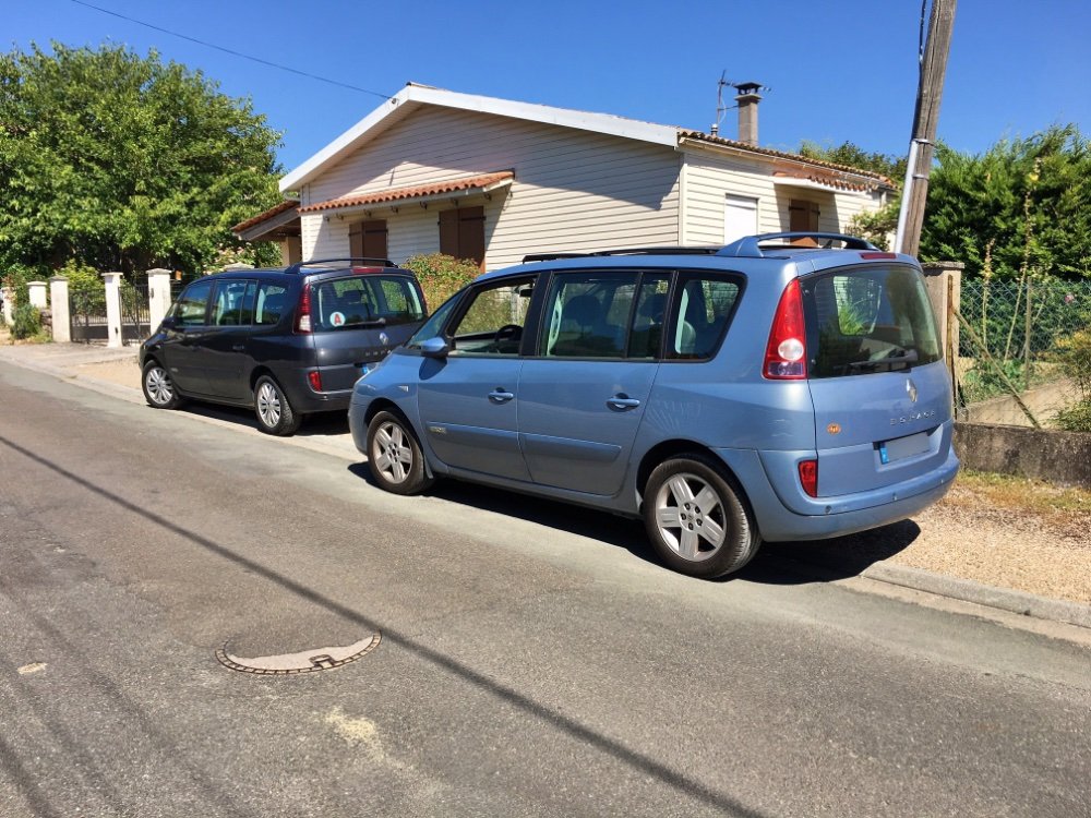

Après cela début Août j'ai eu le plaisir de rencontrer Raphaël (@LeJeune6troëniste) qui était de passage dans mes contrées pour les vacances avec son IV.1 2.0t Bleu Orage. Une super rencontre et l'occasion de tester pour la première fois un F4RT, moteur qui m'a beaucoup plu tant par son silence que par ses reprises !
Ici une photo des deux 2.0L réunis prenant un bain de soleil en fin d'après midi :
Pour fêter les 440.000km de mon DCI nous en avons profité pour remplacer l'huile de boîte (si vous vous souvenez j'avais constaté un grognement en 5e et 6e durant les 2-3000 premiers kilomètres de roulage, disparu miraculeusement ensuite).
Par sécurité la BVM a donc eu droit à une vidange avec 2,6L de NFP, bien que l'huile semblait presque neuve à la vidange cela ne lui aura pas fait de mal car il s'avère que non seulement l'huile injectée dedans n'était pas celle préconisée (Odeur d'huile 75w80 "classique" alors que la NFP est normalement inodore) mais qu'en plus le niveau était bien trop élevé puisqu'en ouvrant le bouchon de remplissage voiture levée côté conducteur (pour retirer la roue) il y avait malgré tout un filet d'huile qui s'écoulait en continu, alors que le remplissage se fait avec une quantité d'huile précise et non pas par débordement...
Bref maintenant tout cela est rentré en ordre et me permet d'avoir la conscience tranquille, Raphaël m'a donné un bon coup de main et tous les conseils nécessaires pour réaliser au mieux cette opération que je redoutais, avant de reprendre la route des vacances direction l'Espagne !

Le mois d'août s'est ensuite écoulé très rapidement, rythmé par de longs trajets le week end : fêtes de Dax, visites en Lot et Garonne + quelques déménagements et nuits de camping avec un matelas dans le coffre, bref la routine pour une voiture à vivre

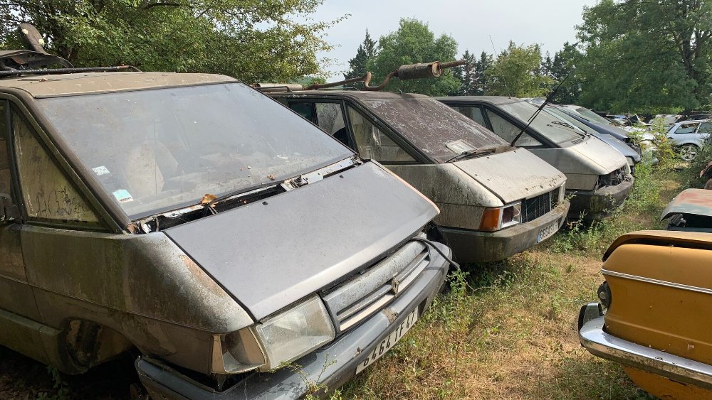

J'ai croisé quelques anciens au détour d'une casse "à l'ancienne" perdus au milieu de nombreuses BX, R5, R21, R25 et j'en passe ayant évité l'export...
Si certains recherchent des pièces allant du I.1 au IV.1 je peux communiquer l'adresse et/ou jouer les intermédiaires en mp si besoin

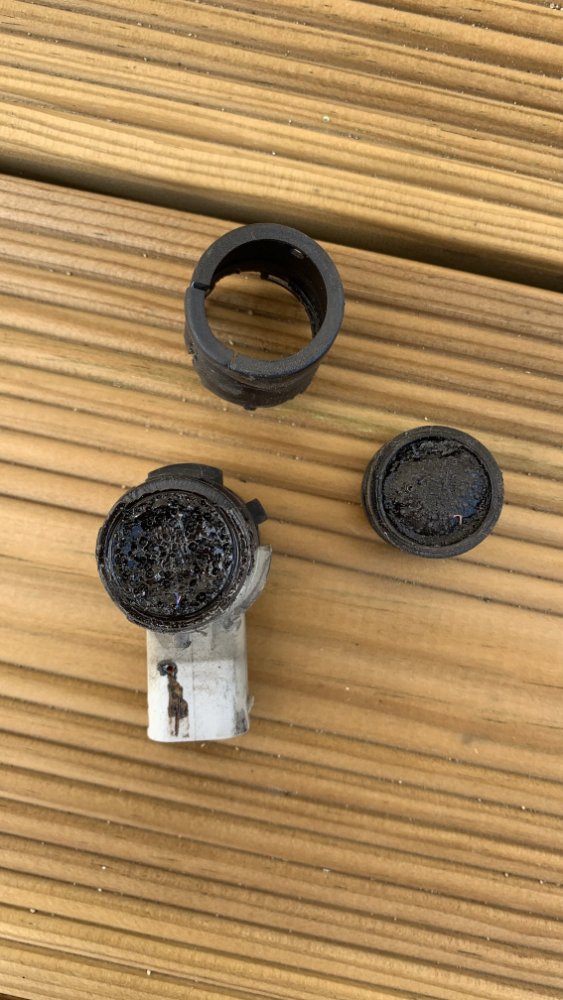

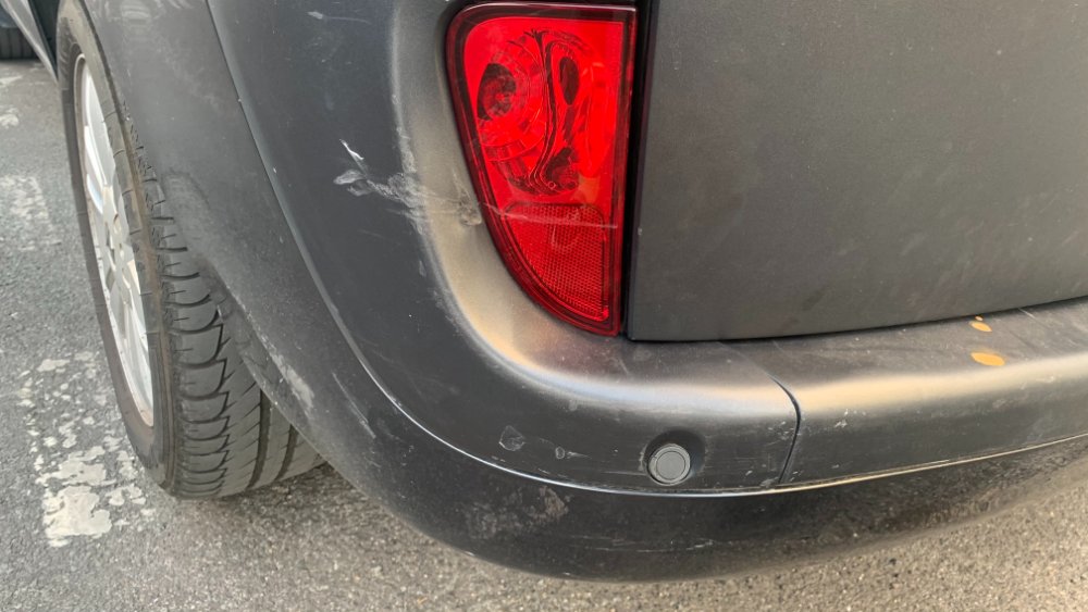

Au rayon des comptes rien de particulier à signaler, quelques frais d'entretien (±400€) : recharge de clim, vidange moteur + boîte, remplacement du silentbloc anticouple inférieur (dans l'espoir de supprimer les mouvements du levier de vitesse, sans effet malheureusement...), réparation de roue ARD, remplacement des pneus AV.

Malgré tout passé au CT sans problème il y a quelques mois (suspicion de roulage à plat) :
J'ai choisi pour les remplacer des Hankook Ventus S1 EVO 3 K127 toujours en 225/55 R17 XL vers lesquels je me suis orienté pour leurs avis très positifs et leur prix raisonnable (207,20€ la paire avec livraison). Ils sont notés A pour l'économie de carburant et B sous la pluie, puis seulement 67DB en roulage quand leurs concurrents sont tous dans les 72DB. Plus raides que mes Ex Dunlop ils donnent moins l'impression de roue à plat sur le train avant mais se montent tout de même très facilement sur la jante (contrairement à certains kléber par exemple).
Difficile de faire un retour pour l'instant car ils ne sont chaussés que depuis deux semaines et 1300km, avec j'ai roulé souvent sur du mouillé voir sous des pluies torrentielles et majoritairement de la grande route. C'est vrai qu'ils sont très discrets, (les Dunlop se laissaient plus entendre à haute vitesse) et ont un bon feeling, je les ai pris en défaut une seule fois mais c'était de ma faute :
Arrivé trop vite dans un rond point sous la pluie après plusieurs semaines de sécheresse, forcément la pellicule grasse n'a pas pardonné et les 4 roues ont décroché -> passage du rond point en crabe, heureusement très progressif et l'Espace se rattrape étonnement bien, j'ai juste du passer pour un mauvais père de famille aux yeux de ceux qui me suivaient...
Hormis ce détail j'en suis très satisfait, reste à voir leur tenue dans le temps au fil des kilomètres et si ils sèchent moins vite que des Michelin notamment !

Les deux moteurs 2.0 ont chacun leurs qualités, je pense qu'il nous faudrait un de chaque
Cette casse n'a pas l'air très légale... mais très utile et du moins nostalgique
5,7 L, augmentation, il y a pire tout de même
Par contre, je ne sais pas comment tu as fait pour faire glisser les quatre roulettes.
Dans mon expérience, autant on peut faire dériver l'avant de façon très prévisible en tournant le volant comme un porc, autant l'arrière est rivé au sol et ne bougera pour rien au monde (ce qui correspond à la tenue de route prévue en usine, celle qui est la moins dangereuse entre les mains de personnes qui ne cherchent jamais et ne connaissent donc pas la limite).
Je suis curieux de l'évolution de ce pneu! Bonne route!
