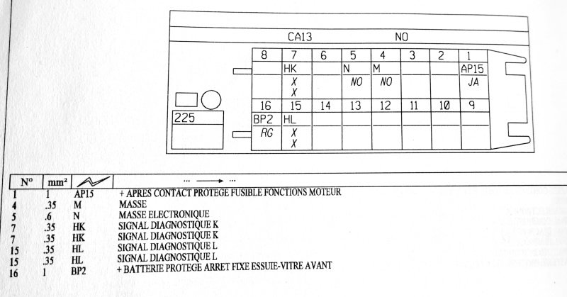

- Messages : 25051
Re: shunt dans le capuchon de la prise OBD
Le schéma pour aller plus vite
Bonjour.
merci pour vos réponses.
je dirais que le shunt connecte la broche 4 et 10.

- Messages : 2032
- Localisation : sud essonne
il ne doit pas servir à grand chose puisque sur la 10 il n'y a rien de connecté. donc surement pas pour tricher. d'autant que la triche portait sur les diesels, les essence d'il y a 20 ans passaient facilement les normes antipollution.
