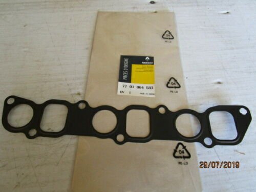

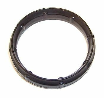

Pour les joints du collecteur d'admission, j'ai deux formes, ça
ou ça
. Faut il changer l'un ou l'autre ou les deux (c'est pas cher).

Pour la photo du haut, le grand joint avec 6 trous, ce na va pas sur ce moteur !!
Pour ton collecteur/couvercle, c' est un grand joint avec les 4 orifices d ' admission , ainsi que le tour des injecteurs avec à chaque fois, 2 fixations.
Ensuite, pleins de petits joint cylindriques pour toutes les fixations. Et enfin, un grand joint périphérique qui s' emboite dans une rainure du couvercle.
Les gros joints cylindriques de la 2 eme photo, vont sur le collecteur avant.
Et oui, il y a 8 entrées d' admission. 4 sur le dessus , et 4 devant.
